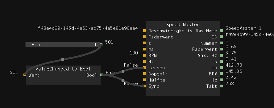

Hallo Leute,
wie weiter oben bereits von mir mehrfach bemerkt, war der Beat-Eingang an den Cue-Listen in der Version 3.1.3 super, wenn man eine Art Lauflicht über mehrere Cues einer Liste schalten wollte. Mit dem OS2L-Plugin kam der Beat direkt vom VirtualDJ-Rechner und wenn die Musik gestoppt wurde, hielt auch das Lauflicht an.
Seit der Version 3.2 steht dieser Beat-Eingang leider nicht mehr zur Verfügung - dafür sind SpeedMaster und ParameterMaster ins InputAssignment eingezogen. Die können…

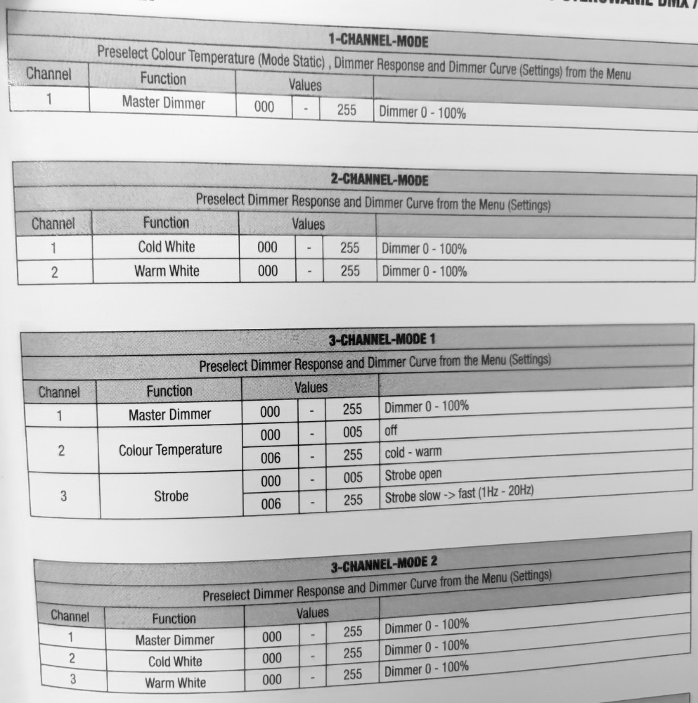

OK, interessant. Ich hatte zu dem Zeitpunkt die PDF in Rev01 am Wickel. Eigentlich auch direkt von der Herstellerseite. Vielleicht war mein Internet etwas älter...
Jetzt habe ich noch mal nachgesehen. Tatsächlich liegen beide PDF (RGBW & TW) in Rev.03 vor. Damit hat der RGBW nun 9 und der TW 8 Kanäle - auch bei mir..... -
Alles, was ich bisher habe, konnte ich bereits prüfen. Dabei fiel auf, dass beim TW-Spot der 7-Kanal-Modus aus der Anleitung eigentlich ein 8-Kanal-Modus ist. Ich denke mal, dass der Dimmer einen 2. Kanal für die 16bit-Ansteuerung bekommen hat. Einen andere Funktion konnte ich für den Kanal 2 nicht feststellen. Zu sehen ist nix. Alle anderen Kanäle verschieben sich nur nach hinten.
Ich habe mir die PDF noch mal bei https://www.cameolight.com heruntergeladen, die beschreibt aber noch den 7-Kanal-Modus.
Im Übrigen kann man mit den beiden Kanälen CW/WW tatsächlich beide LED-Segmente auf 100% setzen. Das überschreibt den Farbtemperaturregler. Dieser hat bei manueller Einstellung dann keine Funktion mehr. Der Farbtemperatur-Regler hat übrigens nur einen Effekt direkt nach dem "LUMOS", mit der Standardeinstellung und den Farbreglern auf 0,0,1,1,1 (cw,ww,r,g,b). Setzt man die CW/WW Kanäle auf 1 und anschließend auf 0, dann sind sie auch aus. Lumos hilft dann nicht mehr.
Fazit 1: Falls jemand eine aktuellere DMX-Kanalbelegung hat, gerne her damit.
Fazit 2: Es läuft erst einmal alles. Die RGBW-Version muss ich noch fertigstellen.
So, die 7-kanalige wird vom DMXC akzeptiert. Dabei fiel mir auf, dass die Strobe-Ranges immer minval und maxval enthalten müssen? Wird sonst mit Fehlermeldung quittiert.
Wenn man das aber macht und wie unten angegeben, verschiedenen Ranges (5...1, 1-20, 1...10) eingibt, zeigt der Slider inder Gerätesteuerung immer 0....20 an?

Hallo Leute,
aktuell bin ich dabei, für die Cameo Q SPOT 40 TW (tunable White) die passenden XMLs zu schreiben. Hier mal die Seite mit der Kanalbelegung.
Den 1-Kanal-Modus brauch man wohl nicht wirklich. Was mich interessiert, sind die 2 und 3-Kanal Modis.
Ich habe mich - wie immer - an den Wiki-Einträgen entlang gehangelt, und teste aktuell (im HomeOffice ohne die Geräte zur Hand zu haben) indem ich in der DMX-Kanalübersicht prüfe, ob die entsprechenden Kanäle angesteuert werden.
Beim 2-Kanal-Modus habe ich einfach den Wiki-Eintrag übernommen und die Zeile für Amber weggelassen. Hier:
