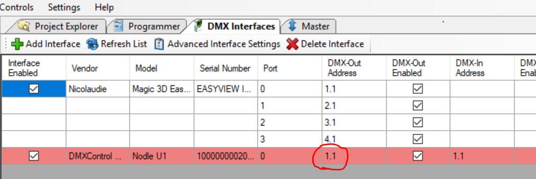

    Hallo,
    ich habe mein Problem das nichts reagiert hat in den Griff bekommen. Die Startadresse meines Interfaces stand auf 1.5 dabei benötigte ich die Adresse 1.1. Nach dem umstellen klappt nun alles super.
    Danke noch einmal an alle für die schnelle Hilfe.:thumbup::saint:
