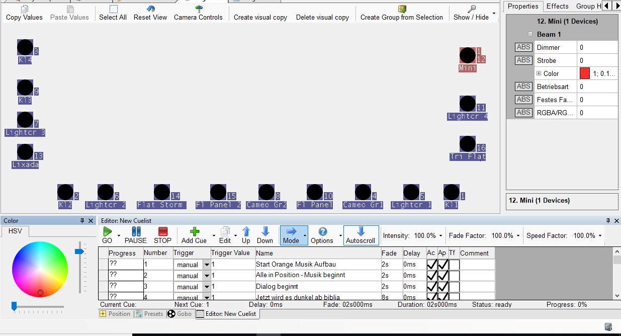

Hallo,
Ich meine, dass die Farben, die im Stageview an den kleinen Icons gezeigt werden, sind nicht die, die tatsächlich bei der Beleuchtung gezeigt werden. M.E. war das früher ziemlich vergleichbar. Ich konnte meine ganze Vorstellung quasi am Laptop ablaufen lassen. Nun sind die Farben am Laptop blasser, verschoben, usw. (siehe Screenshot 1. Hier sollten die Farben eher orange und nicht braun sein)
Was immer noch nicht funktioniert, ist dass ich ein einzelnes Gerät auswähle und eine Farbe einstelle. Das kleine Icon im Stageview bleibt schwarz. (siehe Screenschot 2)
Viele Grüße, Iffy

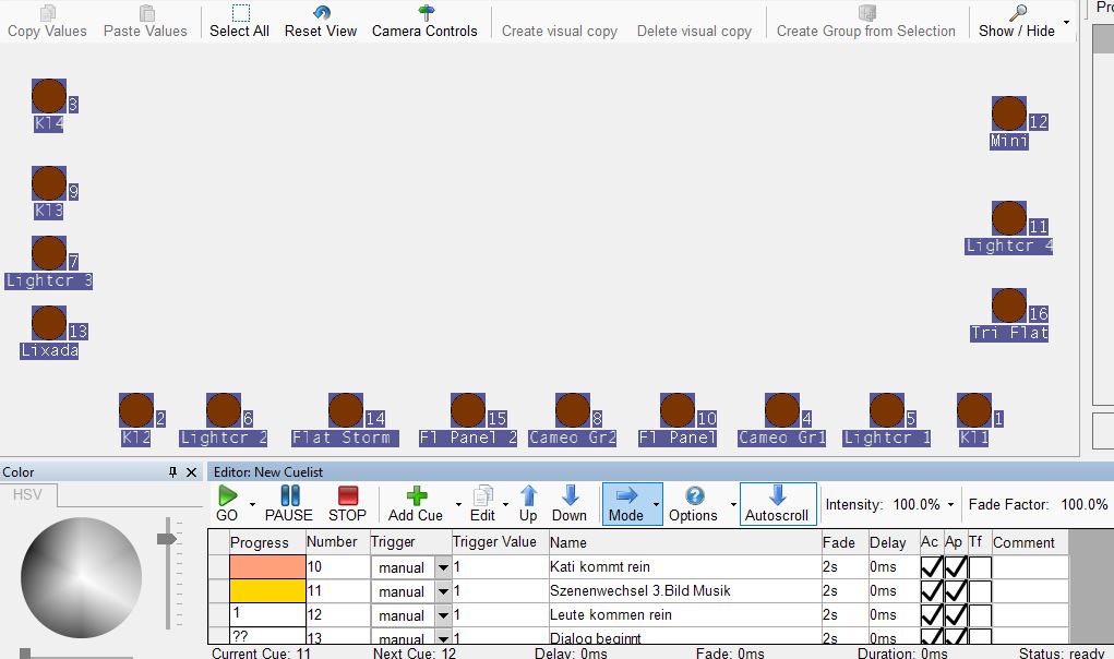

Hallo,
ich habe nun 3.2.3. erneut installiert. Jetzt werden beim Ablauf der Cuelist die Farbwechsel zwar gezeigt, aber keine richtigen Farben. Ich habe das Projekt angehängt, es ist aber schon bei etlichen Vorstellungen ohne Probleme gelaufen.
Eine Idee noch: der Laptop, den ich benutze ist nicht mehr der neueste, aber mit Windows 10. Könnten da irgendwelche Treiber nicht mehr kompatibel sein?
Viele Grüße, Iffy

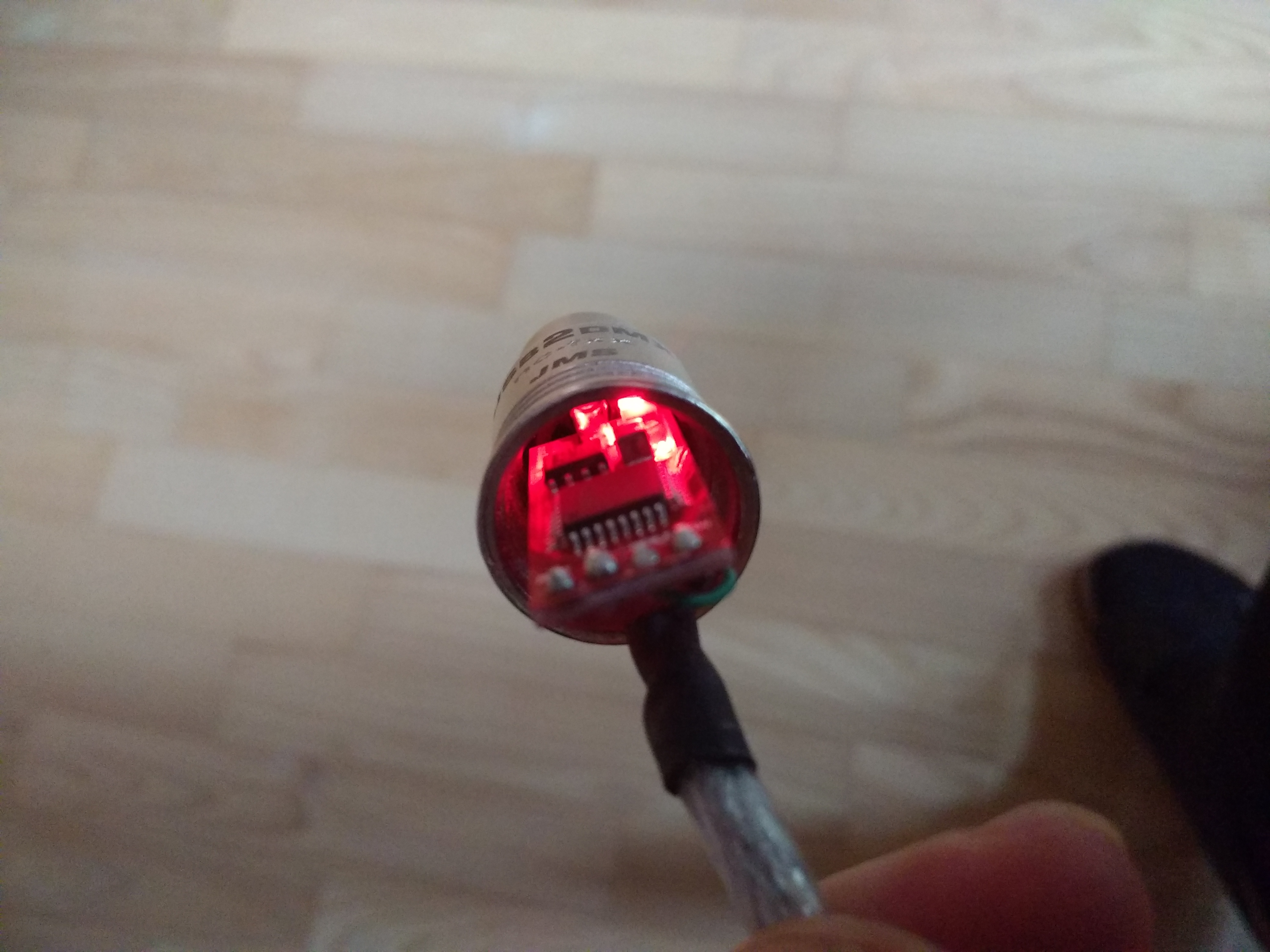

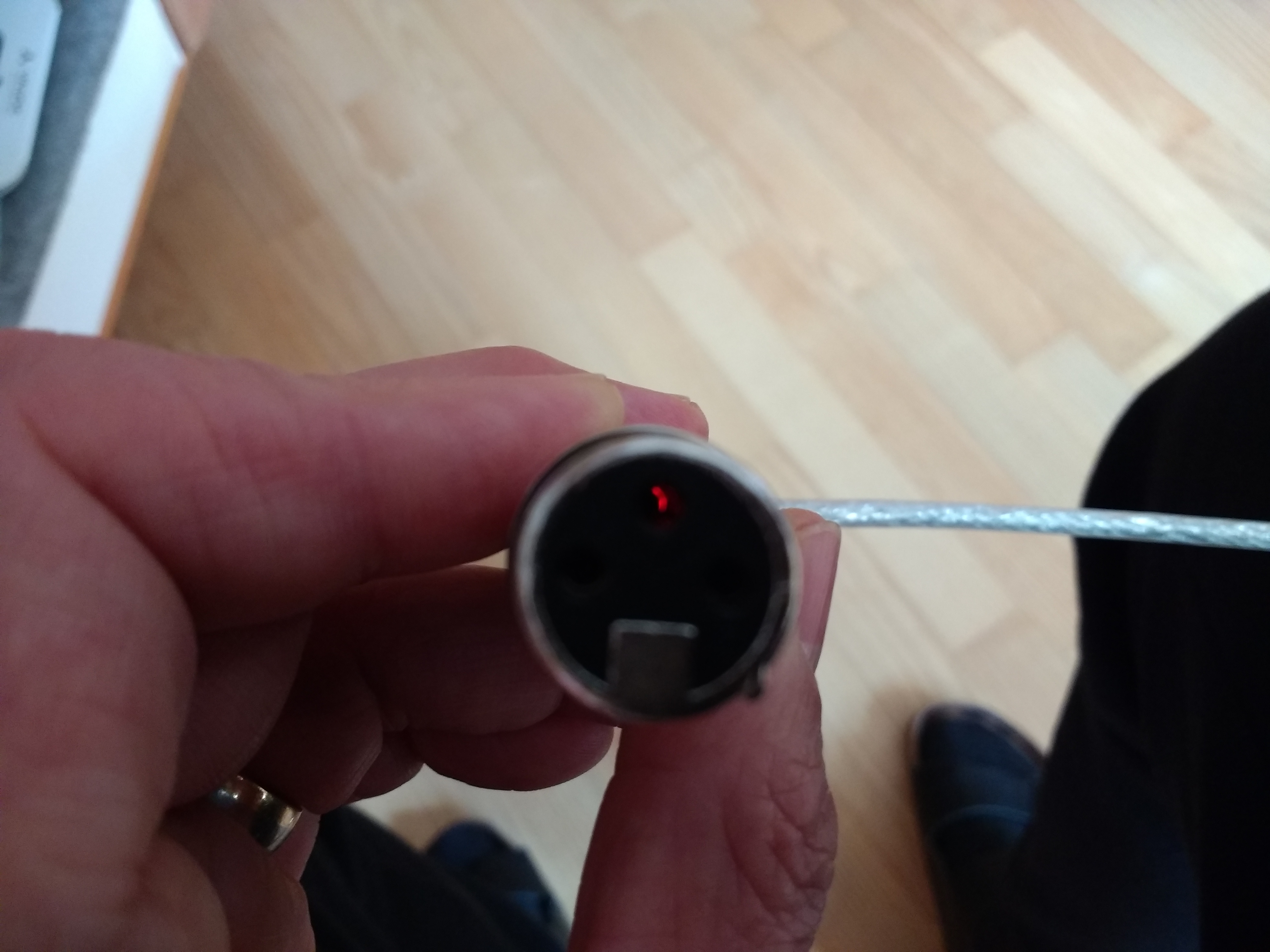

Ich werde es versuchen. Man sieht das Licht nicht sofort, es ist sehr schwach. Ich habe mit der JMS-Hotline gesprochen und sie sagten mir dass ich darauf achten muss. Sonst kommt man nicht darauf und verzweifelt, denn die USB-LED leuchtet, aber nichts funktioniert.
Und ja, nach dem Löschen und erneut hinzufügen leuchtet die LED und die Steuerung funktioniert wieder - bis zum nächsten Einschalten des Rechners.
Ich habe die PRO-Variante. Die LED im USB-Stecker leuchtet, aber die im XLR nicht.
Ich möchte auf ein anderes Problem hinweisen. Bei mir ist es so, dass jedes Mal nachdem der Rechner neu gestartet und DMX3 hochgefahren wurde ist der Adapter nicht aktiv (erkennbar daran, dass das rote Lämpchen drinnen nicht leuchtet) obwohl er als konfiguriertes Interface drinsteht. Die einzige Möglichkeit ihn zu aktivieren besteht darin, das Interface zu löschen und neu konfigurieren. Das ist mir bei 3 Laptops mit verschiedenen Windows-Versionen passiert.
