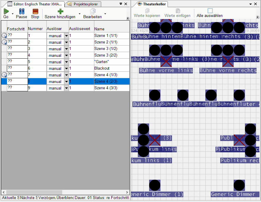

Oh, ich habe doch noch ein Problem...
Zwischen zwei Cues, wo ich nur die Farbe der Scheinwerfer verändere, werden diese auf einmal kurz schwarz. Wahrscheinlich ein ähnliches Problem, oder? Siehe GIF beim Fade zu Rosa...
Klasse, das funktioniert, vielen Dank! Das Video war echt gut! ![]()
Servus,
irgendwie wollen bei mir die Übergänge in einer Cuelist nicht.
Beim Übergang und beim Starten einer Cuelist habe ich immer so ein "weißes Aufflackers", d.h. wenn die LED-Bar mit einem dunklen Rot (30%) angehen soll, fährt die LED-Bar erst einmal auf die gewünschte Helligkeit und stellt dann erst die Farbe entgültig ein. Zwischen zwei Cues gibt es dasselbe Problem. Die Bühnenfluter werden auch erst weiß und werden dann erst farbig. Wie löst man dieses Problem, hat das was mit Autoprepare zu tun? Verstehe nicht so ganz, was hier passiert.
Kurzes Video: https://youtu.be/4vFMFKOoEFI
Viele Grüße,
Mark
