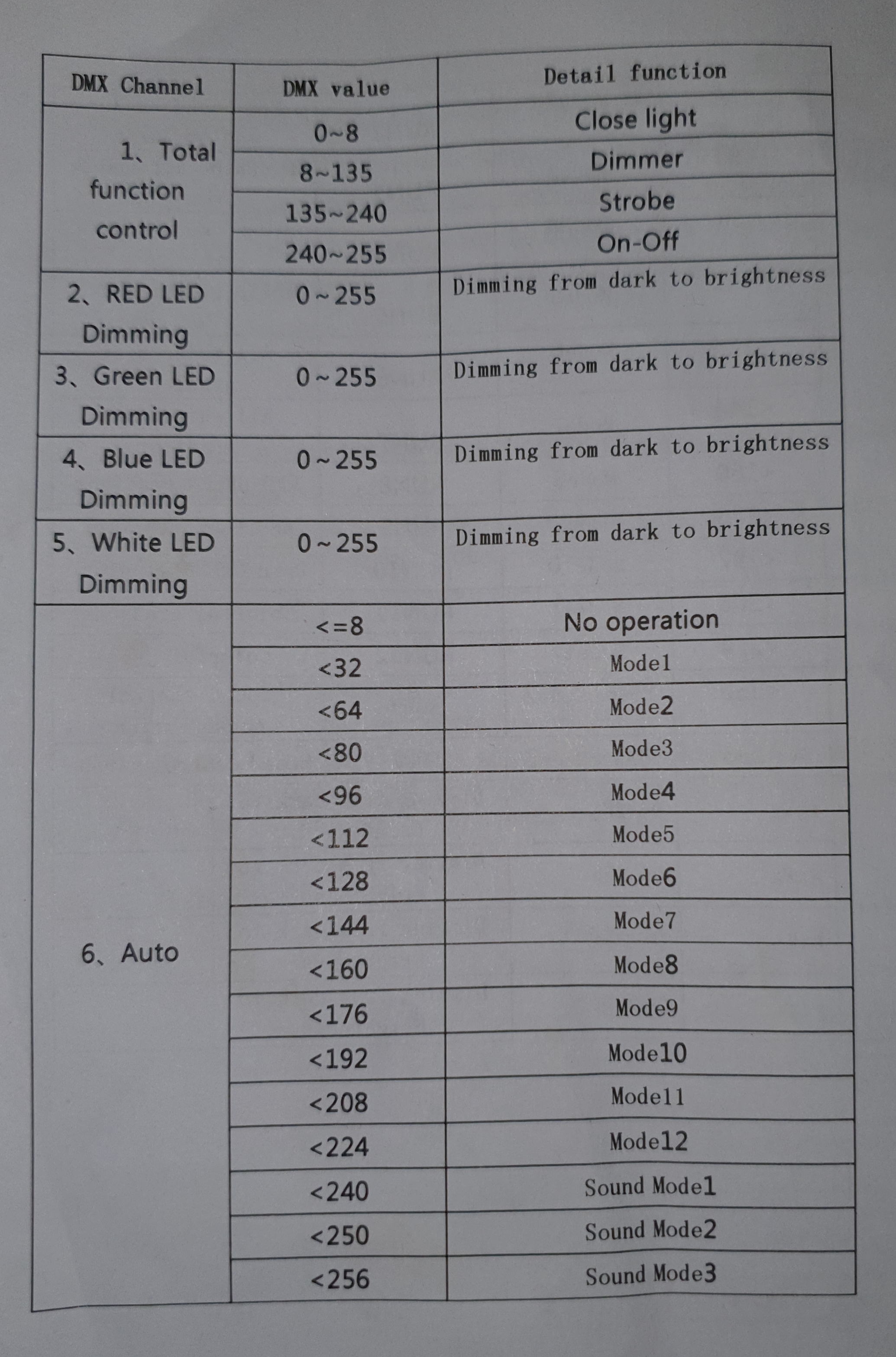

    Hallo Großmeister der " Bit`s for Lights "
    ich habe mich mal getraut ein DDF selbst zu erstellen …bin mir doch aber unsicher … weil in der Beschreibung DMX Channel 1 gleich 4 Funktionen beschrieben werden.
    vielleicht mag ja mal jemand drüber schauen und kann mir sagen ob ich auf dem Rechten Weg bin ;)
    das habe ich geschrieben:
    <?xml version="1.0" encoding="utf-8" ?>
    <device image="U-King PinSpot 30W RGBW" type="DMXDevice" dmxaddresscount="6" dmxcversion="3" ddfversion="1">
    <information>
    <model>PinSpot 30W</model>
    <vendor>U-King</vendor>
    <author>DocMorrigan</author>
    </information>
    <functions>
    <dimmer dmxchannel="0">
    <range type="linear" mindmx="0" maxdmx="255" minval="0" maxval="100" />
    </dimmer>
    <rgb>
    <total funktion control dmxchannel="1" />
    <red dmxchannel="2" />
    <green dmxchannel="3" />
    <blue dmxchannel="4" />
    <white dmxchannel="5" />
    </rgb>
    <rawstep dmxchannel="6" name="Auto">
    <step caption="No operation" mindmx="0" maxdmx="8" />
    <step caption="Mode1" mindmx="9" maxdmx="32" />
    <step caption="Mode2" mindmx="33" maxdmx="64" />
    <step caption="Mode3" mindmx="65" maxdmx="80" />
    <step caption="Mode4" mindmx="81" maxdmx="96" />
    <step caption="Mode5" mindmx="97" maxdmx="112" />
    <step caption="Mode6" mindmx="113" maxdmx="128" />
    <step caption="Mode7" mindmx="129" maxdmx="144" />
    <step caption="Mode8" mindmx="145" maxdmx="160" />
    <step caption="Mode9" mindmx="161" maxdmx="176" />
    <step caption="Mode10" mindmx="177" maxdmx="192" />
    <step caption="Mode11" mindmx="193" maxdmx="208" />
    <step caption="Mode12" mindmx="209" maxdmx="224" />
    <step caption="SoundMode1" mindmx="225" maxdmx="240" />
    <step caption="SoundMode2" mindmx="241" maxdmx="250" />
    <step caption="SoundMode3" mindmx="251" maxdmx="256" />
    </rawstep>
    Und hier die Kanalbelegung des Gerätes:
    danke für eure Zeit....es wir immer Interessanter
    LG
    DocMorrigan 8)

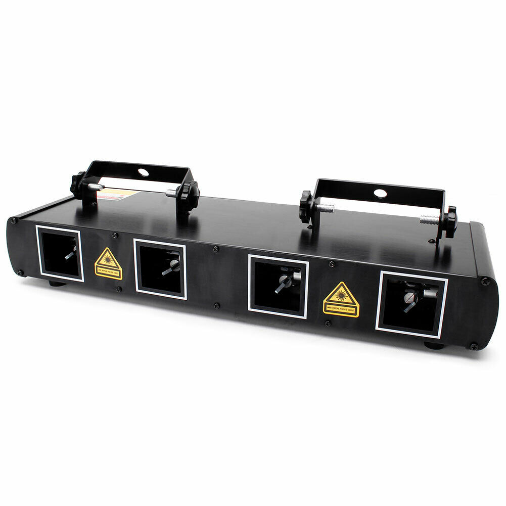

    Vielleicht hat ja schon jemand dafür ein DDF geschrieben....ich habe alles durchwühlt und nichts gefunden.
    es handelt sich hierbei um folgendes Gerät:
    U`King Mini 4 Linsen RGPY Laser 7CH
    Spezifikationen:
    Marke: U`King
    Modell: ZQ-B370
    Spannung: AC100-240V, 50/60 Hz
    Maximale Leistung: 30W
    Farbe schwarz
    Arbeitsmodus: DMX, Sprachsteuerung, Automatik, Master-Slave-Modus
    Kanal: 7CH
    anbei noch ein Foto sowie die PDF-Datei
    falls noch weitere Info`s benötigt werden bitte melden ;)
    herzlichen Dank
    für eure Zeit...
