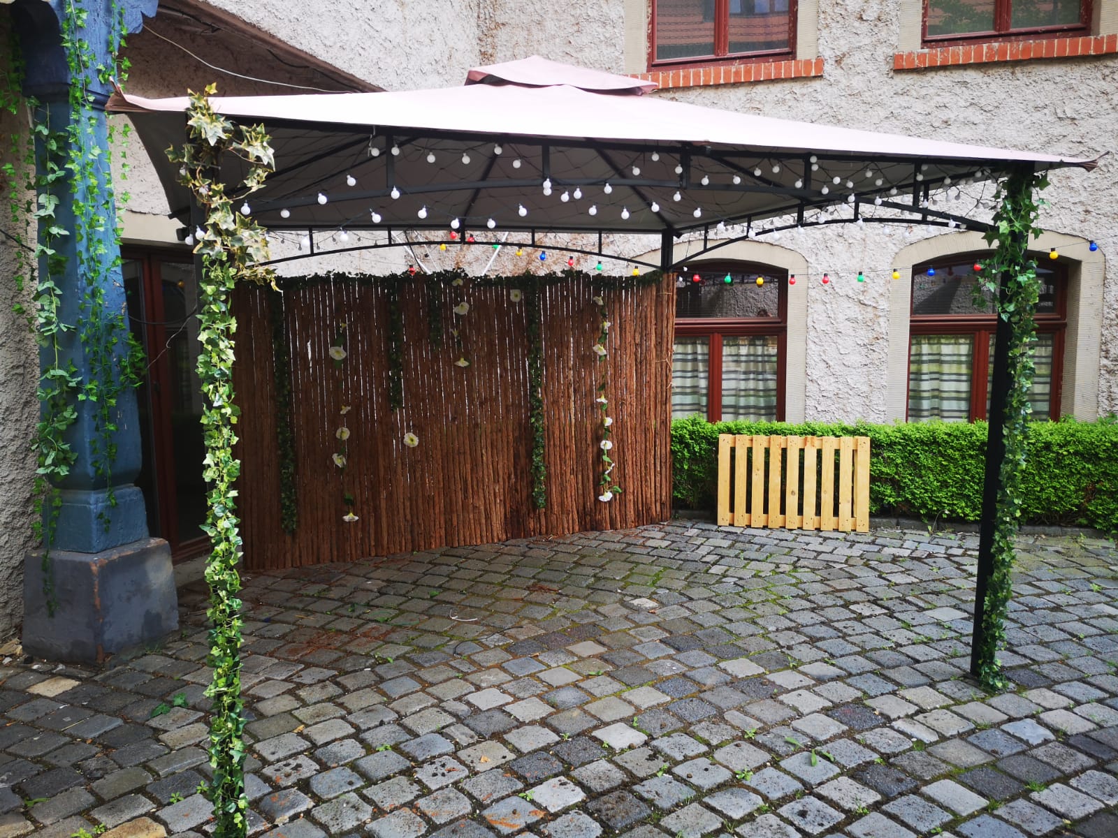

ich hätte nur ein paar Spots an den Pavillon dran gemacht damit die Band nicht in dunkeln steht und den Rest drum Rum.
Posts by Christoph
Hallo
Hier mal der Standort wo die Band spielen wird. Ist jetzt nix extravagantes

DavidB3 am Samstag währe die Veranstaltung. Gernrode ist ja nun ein ganzes Stück Weg und dann gibts auch wieder Kosten die es nicht geben sollte. 18 Uhr kommt wohl die Band und baut alles auf und 20 Uhr geht's glaube los. Die Musik technik kommt von einer anderen Firma und mein Plan war die cases von den Boxen und so als abstellort zu nutzen. Nur die Band hat die musiktechnik organisiert jnd keiner weiß so richtig was das ist.
Die Technik an sich funktioniert spiele ja damit Zuhause schon Rum.
Zum Thema lichtstative weiß ich nicht genau was ich davon halten soll in Verbindung mit moving heads.
Die MHs könnte ich zu 4er Gruppen zusammenstellen jeweils rechts und links
Die Beams auch noch irgendwie dazu
Die 4 pars und 2 wash vieleicht für die Band damit die was sehen.

Es ist eine Openair veranstaltung mit ner Band die Music Spiel in richtung Rock für 100 bis 150 Man. Ist halt ne kleine Kneipe.
Traversen gibt es nicht es sei denn die tontechniker bringen was mit was ich aber nicht glaube.
Das ganze findet in der Rerion Mansfeld Südharz statt.
