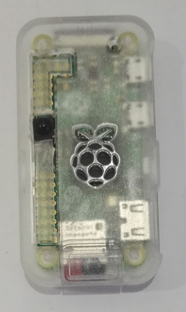

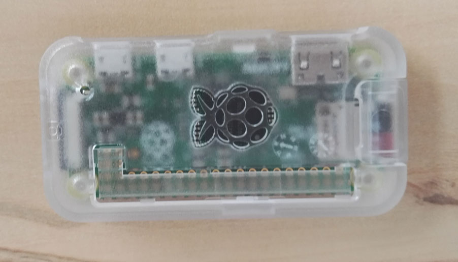

    nachdem die erste Version doch noch sehr Fehlerbehaftet war, hat aber keiner gemerkt :D, will ich euch die vorerst letzte Version nicht vorenthalten. Der Downloadlink im 2. Beitrag ist noch korrekt und die Anleitung habe ich im Softwarepaket aktualisiert.
    Meinem RasPi Zero habe ich inzwischen eine IR Diode spendiert und so lässt sich das ganze jetzt auch mit jeder IR Fernbedienung steuern. Die LIRC Geschichte ist natürlich optional. Wie das ganze konfiguriert wird ist wieder in der Beispiel XML Datei beschrieben.
    Das schöne an einer Fernbedienung ist dass man die DMX Sequenzen über diese Fernbedienung starten oder wechseln kann. Das macht schon richtig Spaß!
