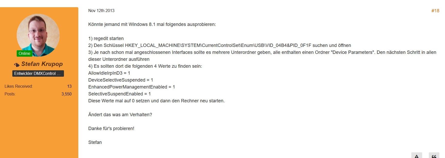

    Hi, also bei mir war das selbe Problem nicht mit dem ,,als Admin ausführen" zu lösen.
    Ich habe dann hier ein wenig im Forum herumgesucht und einen Beitrag gefunden, wonach das Problem seit Windows 8.1 zu bestehen scheint.
    Stefan hat dann folgenden Beitrag geschrieben:
    Ich habe leider den Link zum Beitrag nicht mehr, sry.
    Die Lösung hat bei mir jedenfalls wunderbar funktioniert!
