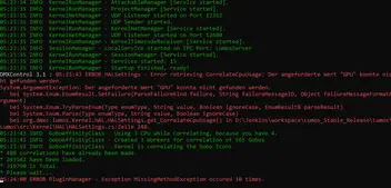

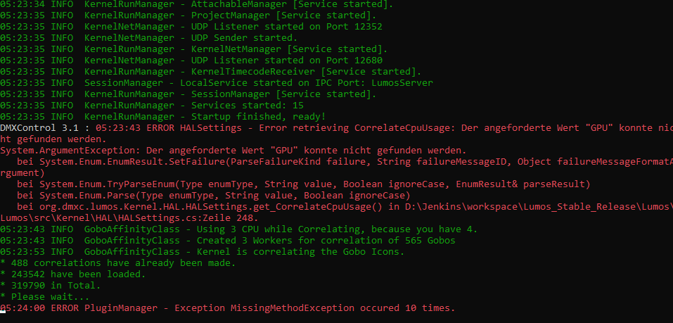

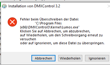

    Guten Tag,
    wenn ich versuche die v3.2.0 zu installieren kommen haufenweise Fehlermeldungen,
    dass Dateien nicht überschrieben werden können (Anhang 1).
    Die Software startet auch nicht mehr. Der Kernel zeigt Fehlermeldungen (Anhang 2).
    Außerdem funktionieren bei funktionaler v3.2.0 die alten Projekte plötzlich nicht mehr.
    Außer die aus generischen Dimmern, das beiliegende Stroboskop-DDF ist schon zu viel erwartet.
    Ich musste jedenfalls häufig zwischen v3.1.3 und v3.2.0 wechseln
    und habe daher auch häufiger installiert und deinstalliert und wie immer nichts als Probleme :D
    Jetzt habe ich scheinbar eine gemischte v3.1.3 und v3.2.0 die sich durch Deinstallation, Neustart
    usw einfach nicht beheben lässt ...
    Mfg, blackboxx
