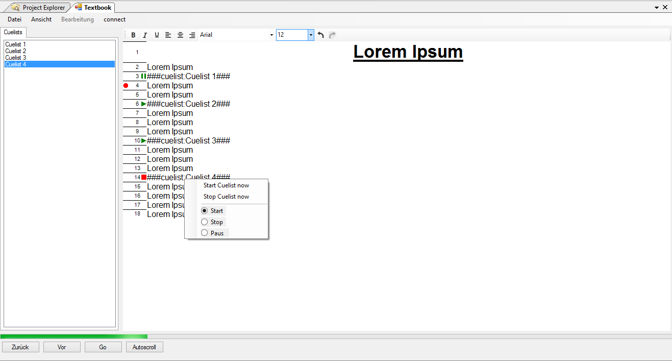

    Immer wieder wurde in der Vergangenheit nach einem Textbuch für DMXC 3 gefragt.
    Im Anhang nun eine erste offizielle Version meines Textbuch-Plugins.
    Zur Installation das ZIP entpacken und das enthaltene dll File in den Pluginordner der GUI kopieren.
    anschließend DMXC starten und im Pluginmanager aktivieren.
    Folgendes wird aktuell unterstützt:
    • Laden, Speichern und Bearbeiten von Textbüchern im RTF-Format
    • Starten, Stoppen von Cuelists, Goto Cue, Triggern von Ereignissen im Inputassignment
    • Bedienen des Textbuches aus dem Inputassignment
    Folgende Bugs sind aktuell noch vorhanden:
    Wichtiges zur Textbuchbearbeitung:
    • Zeilen mit Commandos werden mit ### gestartet und beendet, Der eigentliche Befehl ist zur besseren übersicht mithilfe des "\v" - Tags versteckt
    • Wird das Textbuch exportiert, bearbeitet und wieder importiert, ist es wichtig, dass der verwendete RTF-Editor das "\v" - Tag unterstützt (am besten ausprobieren)

    Textbuch V 1.01:
    Changelog:
    • Standardtext für GoTo geändert
    • Bugfix bei Anzeige von Einblendzeit
    • Absprung von Einblendzeit in Cuelisteditor hinzugefügt
    Textbuch V 1.02:
    Changelog:
    • Entfernen von Farben hinzugefügt
    • Editierung von Textbookcommands hinzugefügt
    • neues an DMXC angepasstes Design
    • Stabilitätsverbesserung
    • Autoscroll
    • Verbesserter Speicherworkflow
    • Verbesserte Einbindung in Projekt Explorer
    Textbuch V 1.0.4.0:
    Changelog:
    • Kompatibilität mit DMXC 3.2.2
    • UI an einigen Stellen angepasst
    • Für die Cues gibt es jetzt zusätzliche Statusanzeigen, um darzustellen, ob eine Cue läuft.
    • Tooltip-Hilfe
    • Command-Dialog überarbeitet
    • Wechseln von Textbüchern über das Textbuch-Fenster möglich

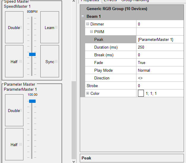

    Der Parametermaster wird wie im Anhang verwendet.
    Bei manchen Effekten und Attributen funktioniert der Parametermaster, bei anderen nicht (z.B. PWM Effekt wie unten -> keine Ausgabe). Auch bei meinen eigenen Effekten funktioniert der Parametermaster teils nicht. Ich kann mir aber keinen Reim darauf machen, welche Eigenschaften ein Parameter erfüllen muss, damit der Parametermaster funktioniert, da er ja bei einigen Parametern funktioniert.
    Teilweise taucht auch (nur bei einem meiner eigenen Effekte) bei der Verwendung des Parametermasters folgender Logeintrag im Kernel auf:
    Code
    2019-10-16 19:20:53,519 [Main-Process-Chain] ERROR org.dmxc.lumos.Kernel.PropertyValue.IPropertyValue -
    org.dmxc.lumos.Kernel.Exceptions.WrongValueTypeException: Value is no Double Value: FannedParameter
       bei org.dmxc.lumos.Kernel.PropertyType.DoubleType`1.set_Value(Object value) in D:\Jenkins\workspace\Lumos_3.2_Release\Lumos\Lumos\src\Kernel\PropertyType\DoubleType.cs:Zeile 57.
       bei org.dmxc.lumos.Kernel.PropertyValue.PropertyValue`1.set_Value(Object value) in D:\Jenkins\workspace\Lumos_3.2_Release\Lumos\Lumos\src\Kernel\PropertyValue\PropertyValue.cs:Zeile 142.
    Ich dachte mir, eventuell habt Ihr einen Beispielcode o.ä. zur Erstellung von "Parametermastertauglichen" Parametern.
    Kann mir jemand weiterhelfen (gibt es ein Template), wie ein Parameter für einen Effekt (edit: Filter) aufgebaut sein muss, damit er mit einem Parametermaster angesprochen werden kann?
    Meine Effekte (edit: Filter) funktionieren zwar mit statischen Werten, jedoch teilweise nicht mit Parametermastern.
