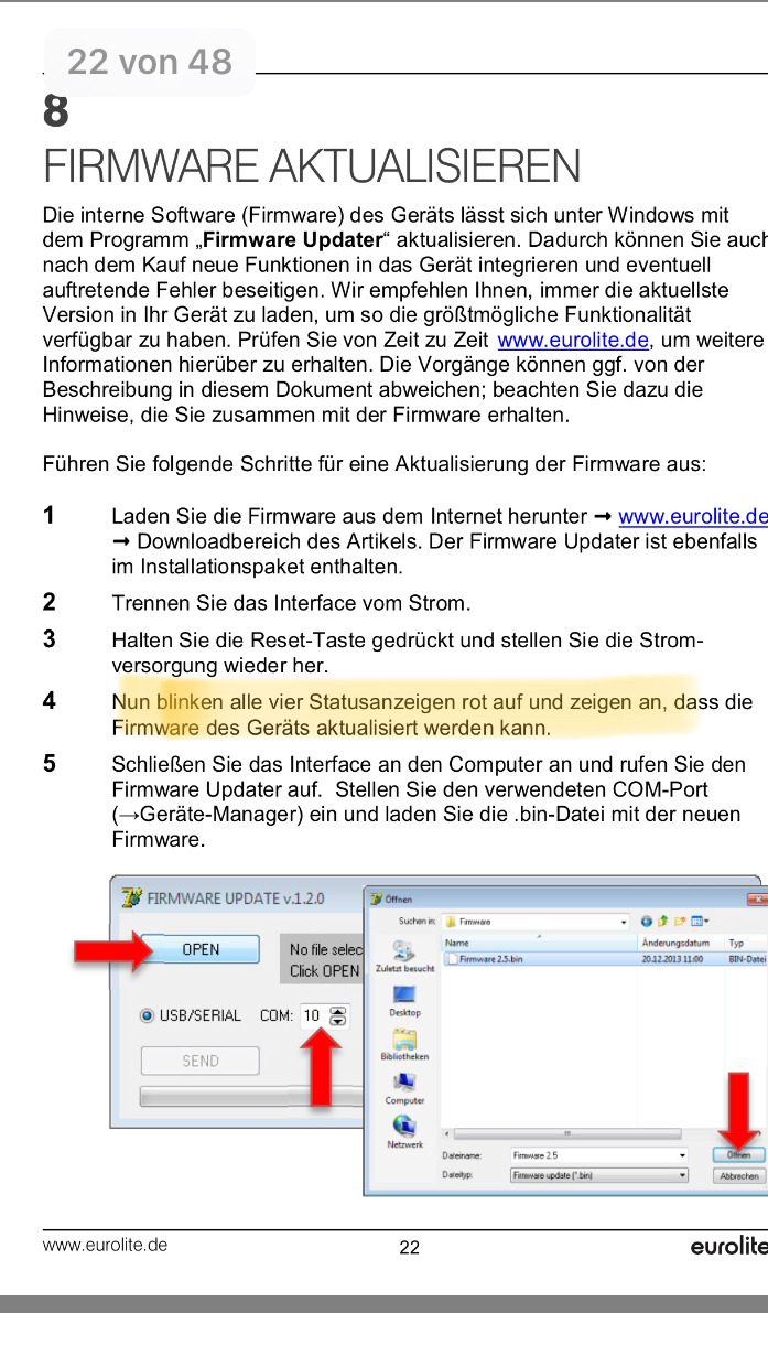

Hmmm, laut Anleitung zeigt das Gerät nun an, dass es „bereit für das Aufspielen der Firmware ist.“
Da es ein WLAN aufbaut, ich aber nicht auf die HTML Einrichtungsseite zugreifen kann/konnte, dachte ich es wäre eine gute Idee auf den Resetknopf zu drücken.... das half nix, also hab ich laut Anleitung verfahren um die Firmware drauf zu spielen..... nun verharrt das Gerät in diesem „Modus“ und wartet auf die Firmware...🤔 hoffe ich bin nun verständlich!!!😄
