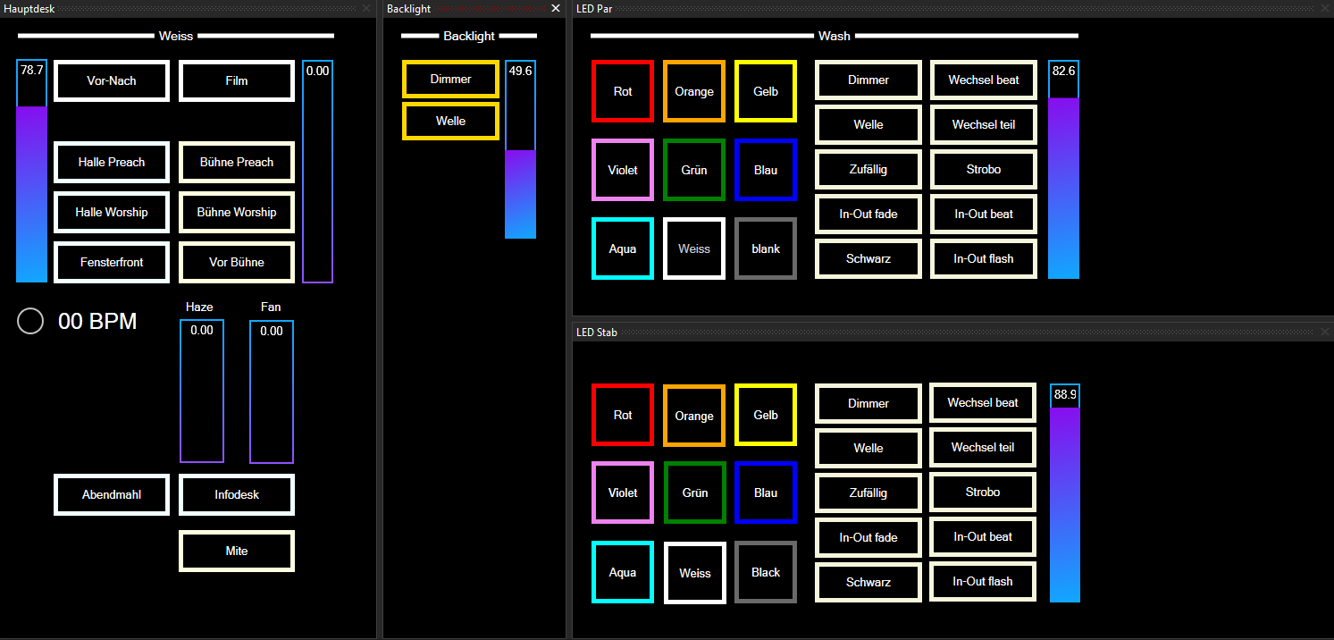

    aber grundsätzlich war Hardware auch nicht so die Frage von diesen Thread. Ich dachte eigentlich das könnte eine Sammlung von Bedienkonzepten werden die jetzt nicht nur mir direkt Helfen sondern auch anderen welche die Bedienung optimieren wollen. Also macht screenshots von euren Softedsk und Midi interfaces und schreibt eure Überlegungen dazu. Ev. auch noch wie ihr die Verknüpfungen im inputassignment gemacht habt.

    Hallo zusammen
    Ich möchte mal so allgemein Fragen wie Ihr so eure Bedienkonzepte aufstellt? Sprich was macht Ihr für Gruppen, Organisation von Farben, Fader, Bewegung usw.
    Es war für mich etwas schwierig herauszufinden wie man seine Show klug aufbaut, dass sie viele Möglichkeiten bietet und doch einfach zu bedienen ist und nicht immer neu Programmiert werden muss.
    Ich schreibe zum Anfang mal unser bestehendes Konzept auf (dmxControl 3.2):
    Wir bei uns in der Kirche haben die Geräte aufgeteilt in:
    - Hallenlicht
    - Bühnenlicht (Profilscheinwerfer von vorne)
    - Backight (Par Scheinwerfer von Hinten)
    - Wash (6x RGB LED Par Scheinwerfer)
    - LED Stäbe (4x Selbstgebaute LED Säulen mit einem DMX RGB Controller drin)
    - Zubehör wie Hazer und Spezielle Lampen.
    Jeden Bereich hat einen separaten Master Fader, welcher auch von einem Midi Fader bedient werden kann.
    Beim Farbigen Licht haben wir den Dimmer Kanal von den Farben getrennt. Jede Dimmer Abfolge und jede Farbe ist in einer separaten Cuelist gespeichert, jeweils alle Farben und alle Dimmer Effekte sind in einer Cuelist Gruppe auf Single List running.
    Das einzige was alles überschreibt ist "Vor-Nach" und "Film", dies steuern über mehrere Bereiche die Dimmer Einstellungen. Z.B bei "Film" wird Das Licht in der Halle auf der Bühne Sowie das Farbige Licht stark gedimmt.
    Wir nutzen Zwei Speedmaster, wobei Speedmaster 2 immer die hälfte vom Speedmaster 1 ist. Dies weil gewisse Effekte zu schnell wirken zum Beat. Alle Effekte wurden auf die Device Group angewandt so dass wir auch mal zusätzlich Lampen hinzufügen können. (hatten erst kürzlich zugemietet).
    Was wir noch umsetzten wollen:
    - Farbige Effekte, zur Zeit ist alles einfarbig in der gewählten Farbe
    - einstellbare Fadezeit zwischen den verschiedenen Cuelisten
    - Cuelisten Satz pro Song mit passenden Szenen (Vers, Chorus, Aufbau usw)
    Ich würde mich über euere Ideen und Vorschläge freuen und hoffe dass auch andere davon Profitieren können.

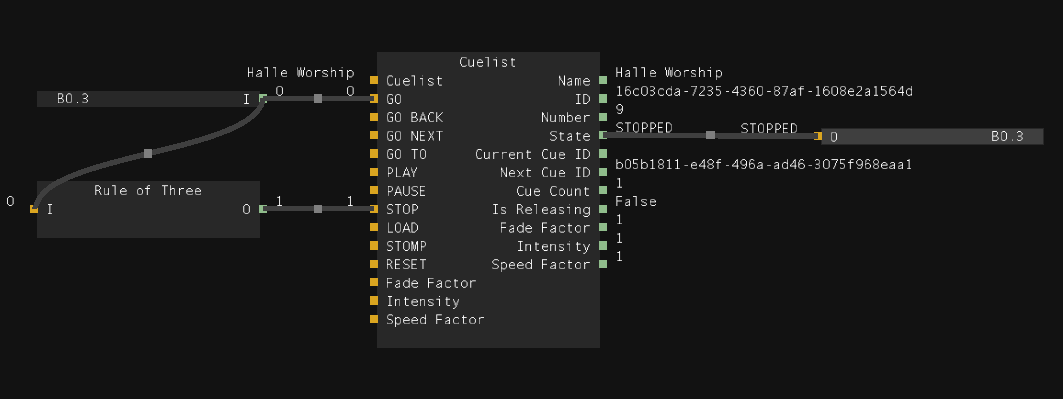

    Guten Abend
    Ich habe mich diese Woche ein zweites mal an das neue update gewagt. Mit den Tipps ging es schon einiges besser.
    Ich bin aber auf einige Probleme gestossen.
    Wenn ich für einen Softdesk Buton ein Connectionset zusammengestellt habe (Was meiner Meinung nach etwas zu Aufwändig ist für etwas einfaches wie Cuelist starten und Status der cuelist auf Button darstellen. Aber es bietet sicher sehr viele Möglichkeiten) möchte ich das Connection set kopieren und nur die Knöpfe In / Out tauschen sowie die cuelist. Bei den Knöpfen hab ich bis jetzt nur den Weg via alten Knopf löschen neuen einfügen gefunden. Bei der Cuelist gibt es eigentlich die Funktion die Cuelist in den Einstellungen auszuwählen. Dies führt dann allerdings dazu dass das Cuelist Node verschwindet aber immer noch sichtbar ist. Ich konnte also alles verbinden, jedoch wenn ich den Knopf aktiviere passiert nichts, Ein anderes liess sich die Verbindung zum GO am Cuelist Node nicht mehr machen. Wenn ich das Fenster dann schliesse und wieder öffne Ist der Cuelist Node weg.
    Wie sollte das Konzept funktionieren wenn ich viele Knöpfe habe die grundsätzlich das gleiche machen um nur die Änderungen anzupassen und nicht jedes Mal das ganze Connection Set zu Verbinden? Am schönsten wäre wenn ich auf der Listen Ansicht direkt die Namen anpassen könnte.
    Noch was anderes, Ist es nur bei mir oder ist das Zoom Scrollen in der Graph Ansicht sehr langsam?
