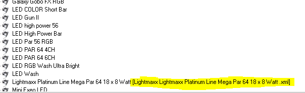

Okay, supa daran lag es doch, wenn die DDF den doppelten Namen hat kommen die Probleme.
Vielen Dank !
Hallo zusammen,
ich habe ein Problem mit dem DDf Creator, wenn ich eine DDF erstelle und speichere wirkt alles normal, dann gehe ich auf DMX Controll füge sie unter Geräte ein und kann auch normal mit Arbeiten. Aber dann wenn ich die DMX Controll Neustarte sagt er Datei nicht gefunden, und ich kann nichts damit machen aber bei den 2 anderen DDF´s hat es alles geklappt.
Was mit noch aufgefallen ist, das wenn ich ein Gerät hinzufüge es anders aussieht (siehe Bild).
Könnt ihr mir da Helfen ?
Viel Grüße
Timh
Hallo zusammen,
ich benutze DMX-Control 2 ich habe jetzt ein neuen Pc, wo DMX Control drauf ist, da muss ich nur noch die DDF´s einfügen von meinen Geräten.
Ich habe den Order und entpacke ihn in den Pfad C:/Program Files (x86)/DMXControl/Devices, wenn ich dann DMX Control Starte sind sie ganz unten in der Geräte Liste.
Von 3 selbst-gemachten DDF´s kann ich alle einfügen nur wenn ich dann die Software neustarte sagt er mir die DDF ist nicht gefunden. Aber nur bei einem und die anderen 2 gehen obwohl ich alles gleich gemacht habe. Was mir noch aufgefallen ist wenn ich Geräte hinzufüge steht der Name von der DDF da aber immer bei der die nicht geht steht da hinter noch .xml bei den anderen steht nur der Name da.
Kann mir einer dabei helfen? ich verzweifle langsam ![]()
