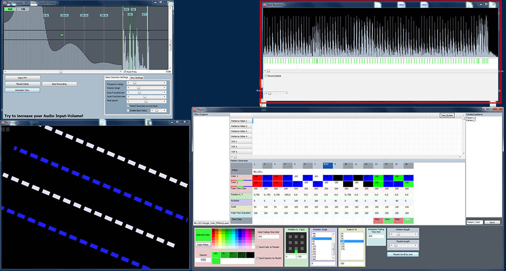

Ich habe ein wenig am Playlist-Editor gearbeitet.
- Importieren und Laden von Playlisten ist jetzt möglich (Menuleiste oben) auch Projektübergreifend (Es lassen sich Pattern und Playlisten aus anderen Projekten übergreifend wiederverwenden)
[Blocked Image: http://klomeister.eimer-24.de/Daten/Beamer_a…Editor_Menu.jpg].- Effekte sind jetzt in der Effekt-Liste mit einer Grafik sichtbar (Geplant ist das zusätzlich bei Mouse-Over ein Fenster auftaucht bei dem der Effekt mit Animation sichtbar ist)
- Der Playlisten-Editor wurde grafisch etwas überarbeitet. Erstellte Pattern haben jetzt eine Farbe und lassen sich so in der Playliste leichter wiederfinden.Es sind allerdings noch einige weitere Verbesserungen am Playlisten Editor geplant
[Blocked Image: http://klomeister.eimer-24.de/Daten/Beamer_a…t_Editor_kl.jpg]
Großes Bild:
http://klomeister.eimer-24.de/Daten/Beamer_a…list_Editor.jpg -

So das Aussehen der Beat Recording Form wurde überarbeitet:
[Blocked Image: http://klomeister.eimer-24.de/Daten/Beat_Recording_04-02-2018_Beamer_as_Light_2]
Erstes Video wo die Beataufnahme in der Praxis gezeigt wird:
http://klomeister.eimer-24.de/Daten/Beamer_a…t_Recording.avi

Bin gerade an einer nützlichen Funktion dran.
Wer gerne Lightshows zugeschnitten auf einen einzelnen Musik-Track erstellt, wird sich über diese Funktion besonders freuen!
Wer kennt das Problem nicht, man lädt sich einen Musik-Track in das DMX Programm / Laser-Show Programm seiner Wahl und ist ewig damit beschäftigt jeden Takt des Liedes zu finden und diesem Takt eine passende Szene zuzuweisen . Bis man dann eine Lightshow zugeschnitten auf das Lied fertiggestellt hat, musste man gefühlte 1000 Beats von Hand setzen, gewisse Stellen 100 Mal hören und bis zur Fertigstellung sind viele kostbare Stunden drauf gegangen.
Das wird bei meiner Software nicht passieren. Bei mir gibt es eine sogenannte "Beat Recording" Funktion. Man lädt einen gewünschten Track in die Software, spielt diesen synchron mit dem Beat-Recording ab und währenddessen werden schon automatisch die erkannten Beats gesetzt, die man dann nach der Aufnahme noch beliebig verschieben, entfernen oder neu setzen kann. Sprich 90% der Arbeit ist bereits getan. Anschließend werden noch ein paar wenige falsch erkannte Beats aussortiert. Jetzt kann man auch schon die Playliste entsprechend der Anzahl Beats erstellen und fertig ist die Takt-gesteuerte Show zugeschnitten auf den Track der Wahl. Darauffolgend kann man die Beat-Aufzeichnung synchron mit dem Lied abspielen und hat somit immer eine Lightshow zugeschnitten auf die festgelegten Takte.
Bis zur vollständigen Umsetzung dauert es noch ein wenig, aber das Konzept scheint so zu funktionieren!
[Blocked Image: http://klomeister.eimer-24.de/Daten/Beamer_A…ecording_kl.jpg]Großes Bild:
http://klomeister.eimer-24.de/Daten/Beamer_A…t_Recording.jpg -
