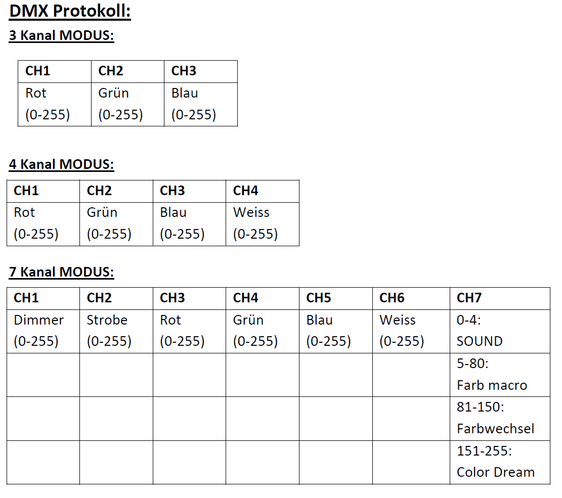

Moin,
Ich würde sie sehr gern im 7 Kanal betreiben.
