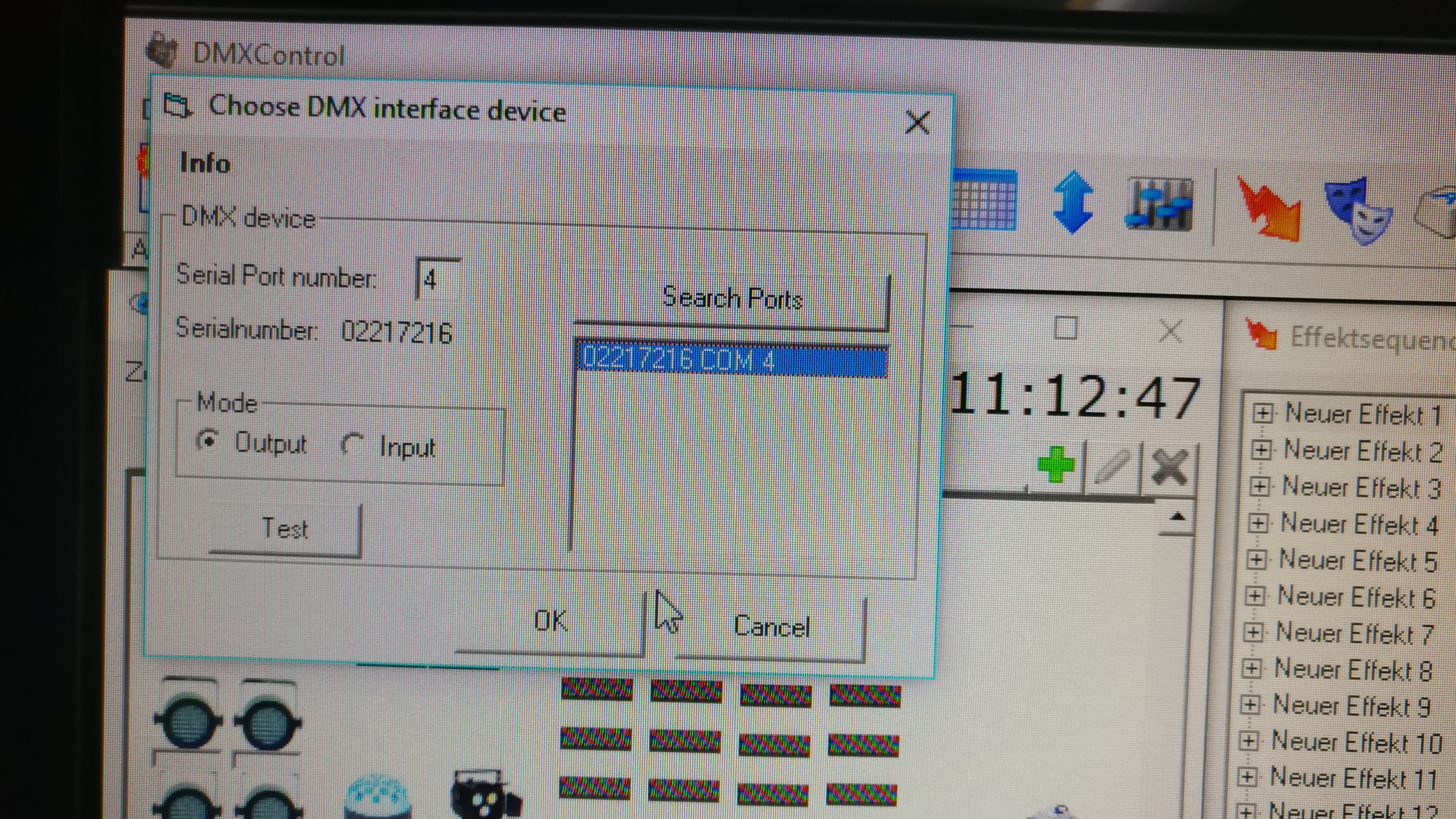

    Danke schonmal. Ich habe folgendes Problem:
    Wenn ich den Enttec Pro Manager starte, bevor ich DMXC2 starte, kommt bei der Auswahl des "Enttec DMX Pro Drivers" die Fehlermeldung "Enttec DMX USB Pro with serial: 02217216 could not be found". Natürlich lassen sich die Lampen dann auch nicht ansteuern.
    Wenn ich DMXC2 ohne den Enttec Pro Manger starte, kommt diese Fehlermeldung nicht. Wenn ich dann "Gewähltes Plugin konfigurieren auswähle, erscheint ein Feld, in dem ein Port vorgeschlagen wird. Wenn ich diesen auswähle und auf OK drücke kommt zwar keine Fehlermeldung jedoch lassen sich die Lampen trotzdem nicht ansteuern. Ich hänge euch mal in Bild von dem Fenster an.
    Am Interface liegt es nicht, habe die Lampen manuell über den Enttec Pro Manger angesteuert und es hat tadellos funktioniert.
