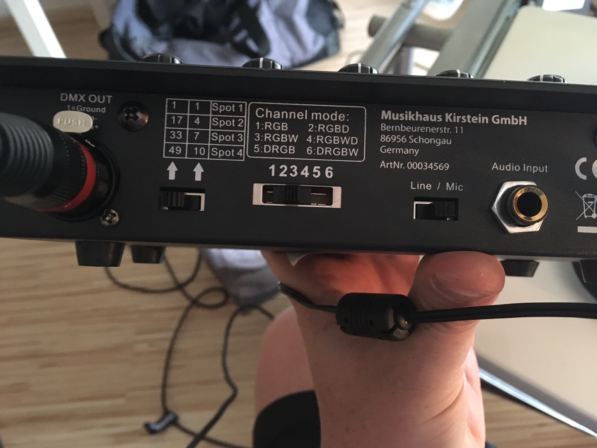

    Hallo,
    ich bin neu hier und hoffe ihr könnt mir weiterhelfen.
    Leider verzweifle ich langsam an der Einrichtung des folgenden Setups und vermute einen Gerätefehler oder ein Einstellungsproblem. Daher wäre ich sehr dankbar für euren Support.
    Eingelesen hab ich mich auf ettlichen Seiten, youtube Videos etc...allerdings schient das ganze komplexer zu sein als ich dachte ;) Benötigt wird das Ganze für nen privaten Partyraum...daher auch recht günstiges Equipment.
    Setup:
    DMX Pult: Showlite LDO 10 LED DMX operator
    Laser: LED FE 1500 Hybrid Laser Flower, RGBWA
    Moving Head: Lixada 105W 7 LED, RGBW
    LED Spot: TSSS DMX Par, RGBW
    Die manuellen Einstellungen funktionieren nicht oder ich mache etwas falsch:
    Die Lampen reagieren alle mehr oder weniger auf die Musiksteuerung (Laser einwandfrei, Moving Head bleibt bei einer Farbe und wechselt von ganz wenig Bewegung in Strobe und zurück,LED Spot klappt nur sporadisch).
    Strobe per Tasteneinstellungen klappen, Speed Einstellungen klappen. Musikempfindlichkeit klappt auch.
    Kanäle 1, 17,33 wurden vergeben und in der Reihenfolge wie oben gelistet zugeteilt. Wahlschalter steht auf DRGBW, aber auch die anderen 5 Einstellungen wurden durchprobiert. Kabel sind neu und funktionieren.
    Schalte ich auf manuell (User/Bank) zwecks Programmierung lässt sich weder die Helligkeit noch die Farbe oder sonst was einstellen (die Lampen bleiben einfach aus).
    Liegt hier eventuell ein Gerätedefekt vor oder liegt der defekt beim Bediener ?
    Fotos vom Pult anbei.
    Herzlichen Dank und Gruß
