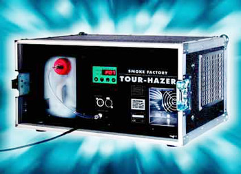

Quoteauthor=ChristianD
Was ist denn ein Hazer?
generell geht es darum, kleinste Partikel in die Luft zu bringen, damit man die Lichtstrahlen (die von hinten nach vorne) besser sieht=Effekt. das Ist mit Nebel möglich, hat aber einige Nachteile: sehr lautes Ausstossgeräusch, und man sieht bei viel Nebel nichts mehr. Seit einigen Jahren gibts darum die Hazer, die den Nebel viel feiner "versprühen". Haben auch kaum Ausstossgeräusche. Ich verwende überhaupt keine Nebelmaschinen mehr, nur noch Hazer. Nachdem wir aber einigen billigen sehr schlechte Erfahrungen gemacht haben, haben wir uns 2
Tourhazer von Smokefactory zugelegt, die laufen problemlos.
Nebel oder Hazer ist aber in der Kirche für deine Anwendung zuviel des guten.... ;D
Tourhazerbild im Anhang
gruss, DP
