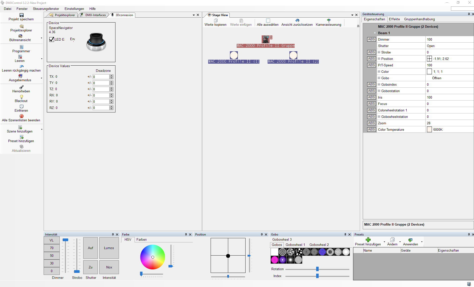

    Hat noch jemand eine Idee? Ich habe an meinen Beitrag oben noch mal einen Screenshot angehängt, falls dass das Problem verdeutlicht. Soll die GUI vom Plugin so aussehen? Oder sollte ich da nicht noch an jeder Achse ein Dropdown-Menü haben um die Funktion auf die Achse zu legen?

    Hallo zusammen,
    durch die Pandemie habe ich DMX Control schon viel zu lange nicht mehr verwendet, nun steht aber bald eine Veranstaltung an und ich bin offensichtlich etwas eingerostet...
    Kurz zu meinem Setup/Vorhaben:
    Genutzt wird 3.2.2, wahlweise auch 3.2.1
    Für eine Theateraufführung sollen 2 Movingheads als "Verfolger" live mit einer 3D Maus gefahren werden.
    Das habe ich schon jahrelang so gemacht, die Steuerung der MH erfolgte relativ "stumpf" aus der StageView heraus.
    Nun bekomme ich es aktuell nicht mehr hin, die Achsen der 3D-Maus mit den Funktionen der MH zu verknüpfen. "Damals" habe ich den jeweils gewünschten MH (oder auch die Gruppe, in der beide drin waren) markiert und konnte Pan/Tilt/Zoom/Focus direkt verstellen.
    Ich finde die Einstellung aber nicht mehr, wo ich dies eben genau den Achsen der 3D Maus zuweisen kann. :argh:
    Ich habe mal einen Screenshot eingefügt, um die Situation zu verdeutlichen. Soll die GUI vom 3Dconnexion Plugin so aussehen? Wenn ich die Maus bewege, sehe ich das auch in den Device Values.
    Ich würde mich über eine kurze Nachhilfestunde oder einen Verweis auf einen alten Thread/Wiki Eintrag sehr freuen :)
