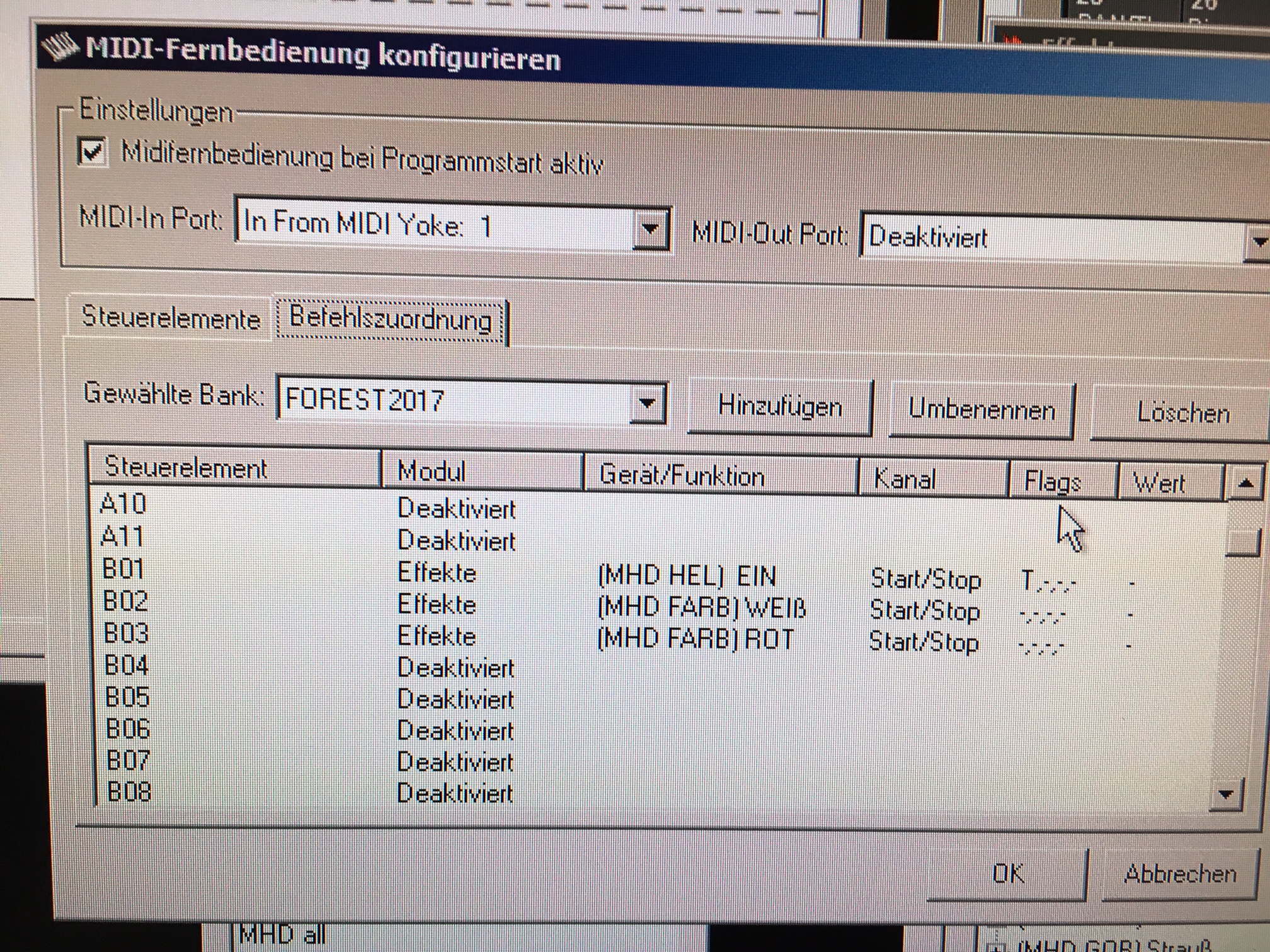

Kurze Zusammenfassung für heute:
Was habe ich noch getestet:
Tirpo:
- Interbyte Delay hoch und runter -> kein Erfolg
- Click duration hoch und runter -> kein ErfolgWindows:
- Wiederholrate geändert -> kein ErfolgFestellung:
- Wenn ich dioe normale (USB-) Tastatur teste, funktioniert diese Tastenkombi auch nicht! In diesem Fall war es SRTG+ALT+Shift+F2
- Andere Funktionen (Submaster Wert erhöhen) funktionieren mit dieser Tastenkombi, nur Effekte starten nicht.Wichtig:
- Wenn man den Button auf der Kommandobox (in diesem Fall ein Effekt) mit der Maus aktiviert, kann man ihn durch Doppelklick auf die Tastaturtaste (Tipro) wieder deaktivieren. Also Effekt-Stop funktioniert mit einem Doppelklick.Ganz ehrlich, ich blick nicht mehr durch...
Ich hab mich so auf diese Tastatur gefreut, 96 Tasten, schwarz. Und jetzt so ein Drama.
Dabei hatte ich das Ganze vorher zum testen mit einer Preh-Tastatur am laufen! War aber ein anderer PC.
Noch ein Hinweis: Ich habe diesen Rechner (Baujahr 2006, 2,9 Ghz) aus der Ecke geholt und Win XP neu aufgesetzt (Backup DVDs). Dann hab ich das große finale WinXP ServicePack geladen und installiert. Der Rechner war nie am Netz, keine Antivir-Programme, keine Firewall. Eigentlich ein wunderschönes, sauberes XP-System mit mittlerer Leistung.
Naja, ich hoffe irgendjemand hat noch eine Idee, ansonsten fange ich von vorne an und installiere DMXC neu.
Grüße
Forest -
Also ich hab das Ganze schon mehrfach neu gestartet und ausgeschaltet. Hilft leider nicht.
Also die Befehle kommen bei DMXC an, das sehe ich an dem kleinen Fenster "Midifernsteuerung". Dort ändert sich bei jedem Tastendruck der Wert. Manche Funktionen funktionieren ja auch einwandfrei (Tap-Button).
Aber Effekt Start-Stop mit einer Taste will einfach nicht...
Bzw.: Tastenzuweisung: Kommandobox -> Button > XYZ
Zum heulen, sitze jetzt schon Stunden vor dem Ding bis ich alles konfigueriert habe (Hotkeys) und nu klemmts kurz vorm Ziel...
Daran hab ich schon gedacht. Also ich hab beides probiert.
Was auch funktioniert: Taste wirkt auf Submaster -> Kanal > Wert erhöhen.
Was ich noch festgestellt habe: Taste -> Effekt -> Stop-Befehl Wenn ich den Effekt per Maus auf der Kommandobox starte und dann die Taste drückte stoppt der Effekt! Wenn ich die Taste auf -> Start setze klappt es aber nicht!
Umschaltfunktion klappt auch nicht...
Es handelt sich um eine Tipro Kassentastatur die ich mich ChangeMe konfigueriert habe...
Du meinst da wo "In From Midi Yoke: 1" steht? Ja kann ich wählen... Hab ich schonmal hin und hergeschaltet. Kein Unterschied.
Beim den vorinstallierten Demo-Projekten klappt die Midifernbedienung auch nicht. Also vermute ich, das eine zentrale Midi-Datei nen Knall hat...
Was noch auffällig ist: unter Anwendungsdaten/Popsoft/DMXControl findet man eine MidiRemote.dat und eine MidiRemote.dat.bak.
Ist das ein Hinweis auf ein Problem?
Ich habe noch eine Vermutung: Das Projekt habe ich auf einem anderen PC begonnen. Mit einer anderen Tastatur zum Test.
Dann habe ich per Pack & Go auf den neuen PC umgezogen, MidiYoke und Hotkey2Midi installiert und eine ANDERE Tastatur in Betrieb genommen.
Beim Umzug habe ich die "Midiremote.dat" mitkopiert. Ob ich mir da was zerschossen habe?

Wo du grad hier bist... Midi-Remote ist aktiv, Midi Yoke und Hotkey2Midi laufen und funktionieren, Kassentastatur hängt dran, Signale kommen und sind konfiguriert. Aber ich schaffe es nicht, einem Steuerelement einen Button auf der Kommandobox zuzuweisen. Also Taste steuert Button. Geht das überhaupt?
