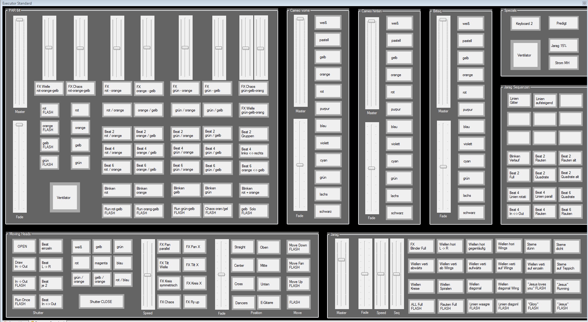

    Hallo liebe Community,
    Ein Kumpel und ich setzten eure Software in einer freikirchlichen Gemeinde ein und haben damit ein recht großes Setup. Vor allem der Kumpel hat hier schon Wochen an Arbeit in die Planung, den Aufbau und auch die Programmierung gesteckt. Er liebt an DMXControl vor allem den Softdesk, da er sich hier eine komplett eigenen Oberfläche bauen kann. Wie ihr euch vorstellen könnt, ist seine Oberfläche hier nicht gerade klein und soll stetig erweitert werden. Aufgrund des "Out-of-memory" Fehlers beim Öffnen des Input Assignments musste er bisher immer erst Buttons löschen, bevor es wieder aufgegangen ist.
    Nachdem ich eure neue Version gesehen habe, habe ich unsere Installationen auf meinem Laptop und dem PC in der freikirchlichen Gemeinde auf Version 3.1.3 geupdatet. Das Projekt habe ich dann über den DMXC3 Session-Name Changer auf meinen Laptop konvertiert, geöffnet und siehe da, das Input Assignment lies sich problemlos öffnen. Das selbe haben wir dann auch (ohne Session-Name Changer, da es auf dem PC erstellt wurde) auf dem PC der Gemeinde probiert und konnten das Input Assignment nicht öffnen. Es kam wieder der Fehler, dass der Arbeitsspeicher nicht ausreicht, obwohl noch etwa 50% (4GB) frei waren.

    Zwecks dem zweiten Problem: Die Verknüpfungen sind sehr umfangreich, wie der Softdesk oben schon vemuten lässt. Die Slider sind u.a .neben den reinen Go/Stop Buttons auch auf die Intensity von mehreren Buttons bzw. auf den Speed von mehreren Buttons verknüpft, was nochmal deutlich mehr Verknüfungen macht. Alles in allem habt das Setup pro Cue bzw. Button etwa 3-4 Verknüpfungen, wobei noch nicht alle Buttons funktionieren. . Der Kumpel hat bei sich jetzt einzelne Slider im Softdesk gelöscht und konnte dadurch die Verknüpfungen reduzieren. Das Input Assignment geht jetzt wieder vollständig und er kann wieder weiter programmieren und vorerst :thumbup::)

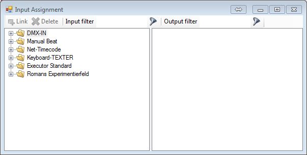

    ein Kumpel von mir programmiert gerade mit eurer Software (DMXControl Version 3.1.1, Windows 7) ein größeres Setup für eine Bühne. Irgendwann im Laufe der Woche muss sich bei ihm irgendwo ein Fehler eingeschlichen haben. Wenn er seine Softdesk-Oberfläche (siehe Bild) mit seinen programmierten Lichtfunktionen im Input Assignment verknüpfen will, dann steht er aktuell vor zwei Problemen.
    1. Wenn er es auf einem anderen PC (wie z. B. meinem) öffnen will, sind alle Input Assignments nicht mehr verknüpft. (Wurde schon als Bug gemeldet: FS#2546)
    2. Das weit aus größere Problem ist, dass beim Öffnen des Input Assignments die halbe Ansicht fehlt. Der komplette rechte Bereich mit den Cues bleibt bei ihm leer (siehe Bild). Das bereits verknüpfte kann er nutzten, aber eben nichts neues mehr anlegen.
    Zuvor ging es noch, aber das Öffnen selbst hat ca. 10 Minuten in Anspruch genommen.
    Öffne ich das Projekt bei mir am PC (ebenfalls DMXControl 3.1.1, Windows 10). ist der rechte Teil des Input Assignments zwar da, aber eben wie bei Problem 1 alle Verknüpfungen weg.
    Hat jemand einen Tipp wie wir zumindest eines der Probleme lösen können? Aktuell können wir so nicht weiter arbeiten :( Also, dass entweder sein Input Assignment wieder normal geht, oder alternativ er auf einem anderen Gerät programmieren kann und es dann auf seinen Rechner wieder öffnen und nutzen kann?
    Bzw. gibt es Aussicht auf Besserung, was Problem 1 angeht? Der Bug scheint immerhin schon knapp 2 Jahre vorhanden zu sein ?( Ist es eventuell in 3.1.2 oder 3.2 gelöst?
    Den aktuellen Stand des betroffenen Projekts habe ich mal in den Anhang.
    Vielen Dank für eure Hilfe.
    Gruß Andy
