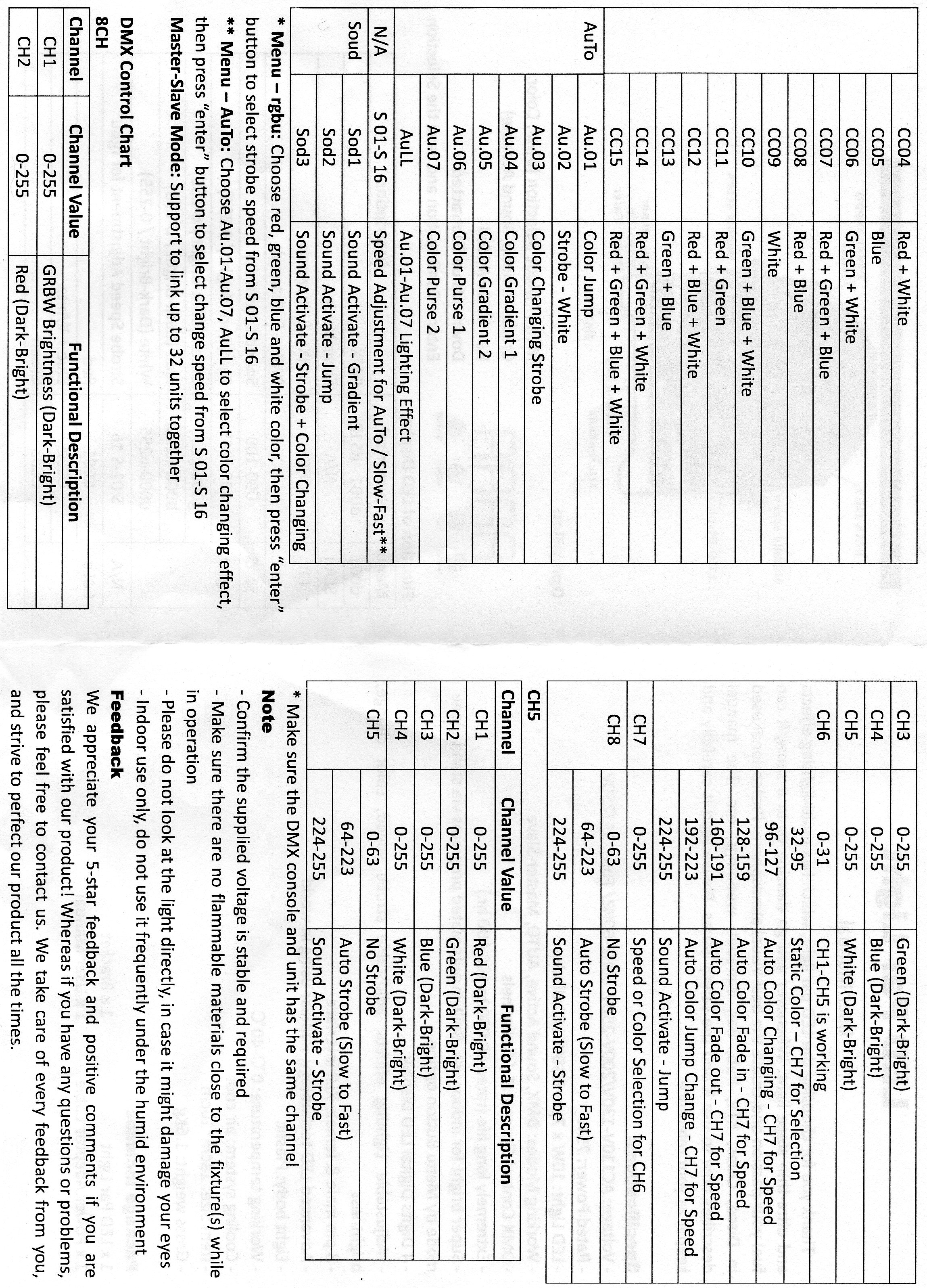

Hallo Forumsmitglieder, da ich nicht mehr mit mehreren Lichtpulten reisen möchte, versuche ich mich an DMXC 3.
Bräuchte dafür nur noch für 2 Geräte passende DDFs. Eurolite Led TMH FE-1000 und
No Name FlatPar Led 7x10Watt RGBWFür die Eurolite Lampe gibts doch bestimmt schon was?
Für die China Funzel evtl. etwas das ich anwenden könnte?8CH Modus
CH1 0-255 RGBW Brightness (Dark-Bright)
Ch2 0-255 Red
Ch3 0-255 Green
Ch4 0-255 Blue
Ch5 0-255 WhiteCH6 0-31 Ch1-Ch5 is working
32-95 Static Color - Ch7 for Selection
96-127 Auto Color Changing - Ch7 for Speed
128-159 Auto Color Fade in Ch7 for Speed
160-191 Auto Color Fade out Ch7 for Speed
192-223 Auto Color jump change Ch7 for Speed
224-255 Sound Active - JumpCh7 0-255 Speed for Color Selection for Ch6
Ch8 0-63 no Strobe
64-223 Autostrobe (Slow to fast)
224-255 Sound Activate-StrobeHab mich schon selber an den DDF Creator gesetzt, bin aber zu keiner zufriedenstellen Lösung gekommen - Frust!
