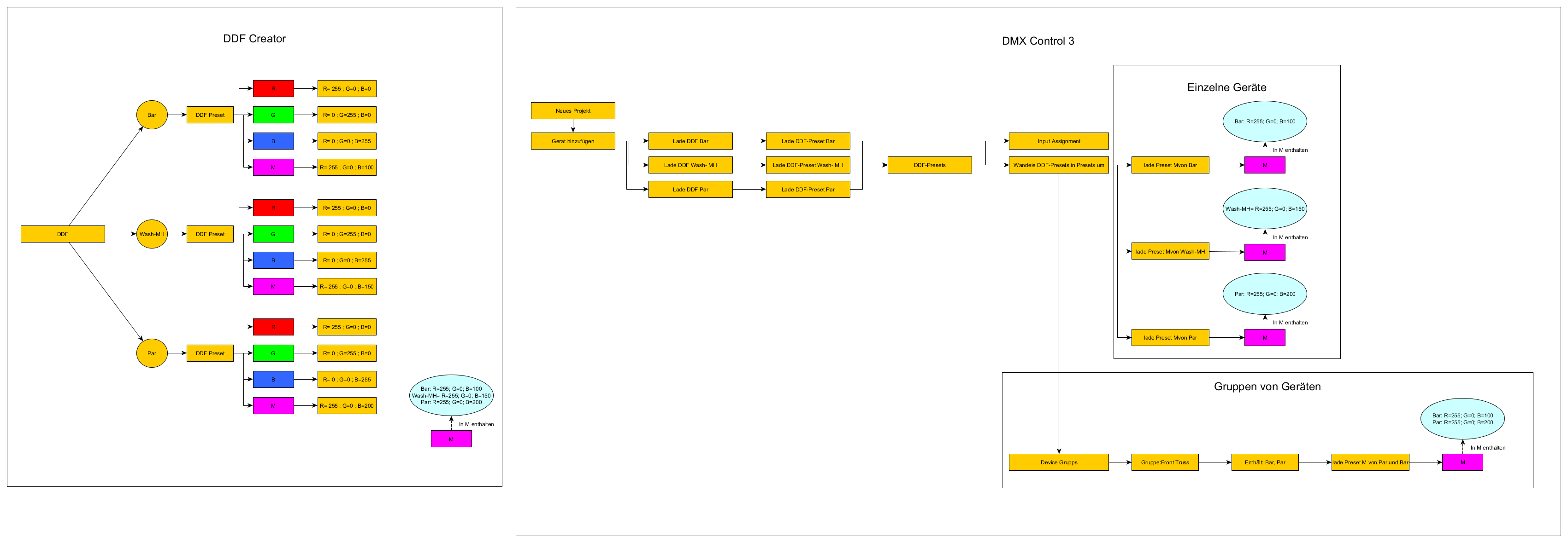

    Der Text bezieht sich auf das angehängte Bild:
    Abkürzungen ( Fkt: Funktion, R:Rot, G:Grün, B:Blau, M:Magenta)
    Was ich meine ist sieht man in der Abbildung. In der DDF könnte man so eine weitere Fkt hinzufügen die da heißt DDF-Preset. Hier können z.B. Farben direkt aus R-G-B-W-A-UV definiert werden und gespeichert werden. So ein Preset von einem Par könnte somit so aussehen:
    DDF-Preset Eurolight Par56:
    { R: R=255; G=0; B=0; }
    { G: R=0; G=255; B=0; }
    { B: R=0; G=0; B=255; }
    { M: R=255; G=0; B=200; }
    Jetzt könnte DMXC beim laden der DDF ins Programm eine Frage stellen: Sollen die DDF-Presets in Presets umgewandelt werden? Ja/Nein.
    Somit könnte man alle Farben der einzelnen Geräte direkt in die Presets laden.
    Um noch einen Schritt weiter zugehen, in DMXC können Geräte-Gruppen angelegt werden. Jetzt könnte ich mir Vorstellen das ich mit einem Rechtsklick, den Reiter "DDF-Presets der Gruppe laden" wählen könnte und somit ein Preset z.B. M von der Gruppe bekomme das die Werte der einzelnen Geräte DDF-Presets enthält. Somit kann ich für meine Gruppe "Truss Front" eine Farbe wählen z.B. Magenta (M) und die Geräte in meiner Front Truss schalten auf Magenta ohne das ich auch nur einen Cue oder Preset selbst programmiert hab !

    P.S.: Das angehängte Bild, sind nur meine Gedanken auf Papier gebracht :D
