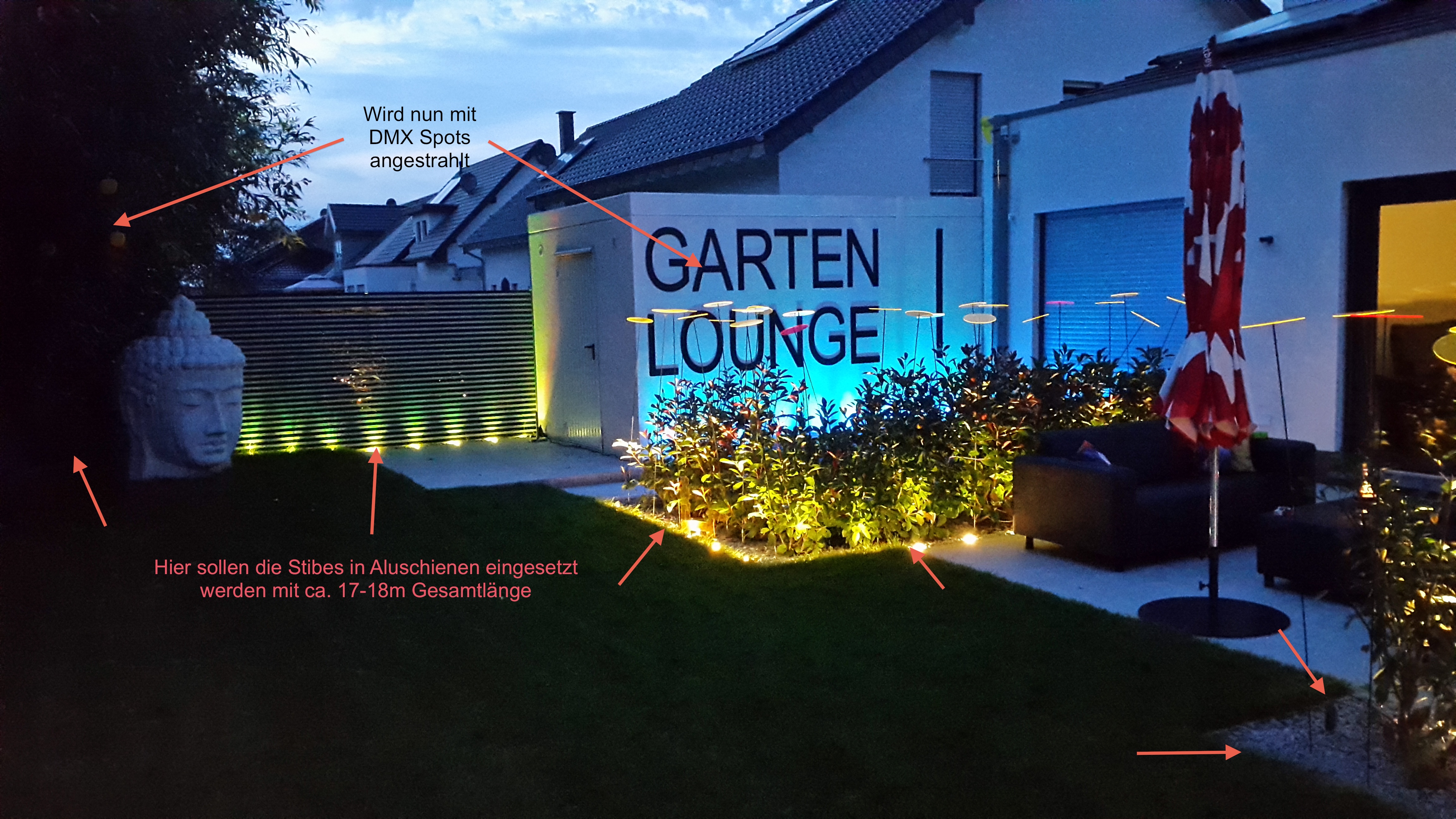

    Hier mal ein Foto was mein Projekt etwas besser Verständlich macht.
    Hallo zusammen,
    nachdem wir unseren Garten mehr und mehr fertig gestellt haben und auch diverse Beleuchtungsoption getestet mussten wir feststellen
    das eigentlich nur ein DMX System zur Realisierung einer gleichmäßigen Farbgebung in Frage kommt.
    Mit meinen 2 bisherigen Strahlern Showtec Cameleon Flood 7RGB IP-65 für die Garagenwand und einem Stairville Outdoor Stage Par 12x3W Tri
    der einen Baum anleuchtet im Master/Slave Betrieb sind wir für den Anfang sehr zufrieden.
    Nun sollen aber fürs erste noch ca. 18m LED Streifen dazu kommen (später noch mal ca. 30m) die ich gerne synchron bzw. in einem Ablauf
    dazu installieren möchte.
    Also nicht einfach nen Farbwechsel, das wäre glaube ich relativ einfach zu realisieren, sondern einen Farbwechsel mit einer Welle über die Lichtstreifen.
    Ich hab mich schon versucht einzulesen, bin aber immer nur Ansatzweise zu einer Lösung gekommen.
    Es gibt wohl schon direkt ansteuerbare DMX Stribes, zu teuer und zu viele Adressen für unser Projekt.
    Hier habe ich u.a. gelesen das es wohl mit Aldi Stribes geht (TM1829), ein 3er Verbund wäre noch o.k. und würde nicht so viele Adressen verbrauchen.
    Was muss ich nun alles haben um sowas zu realisieren, gerne mit links zu günstigen Anbietern.
    Das ganze soll/muss nicht High End werden und wird in der Garage installiert.
    Die Spannung soll mittelts Dämmerungsmodul angesteuert werden.
    Ich/wir würden uns sehr über Hilfe freuen, werde später noch ein paar Bilder zum besseren Verständnis posten.
