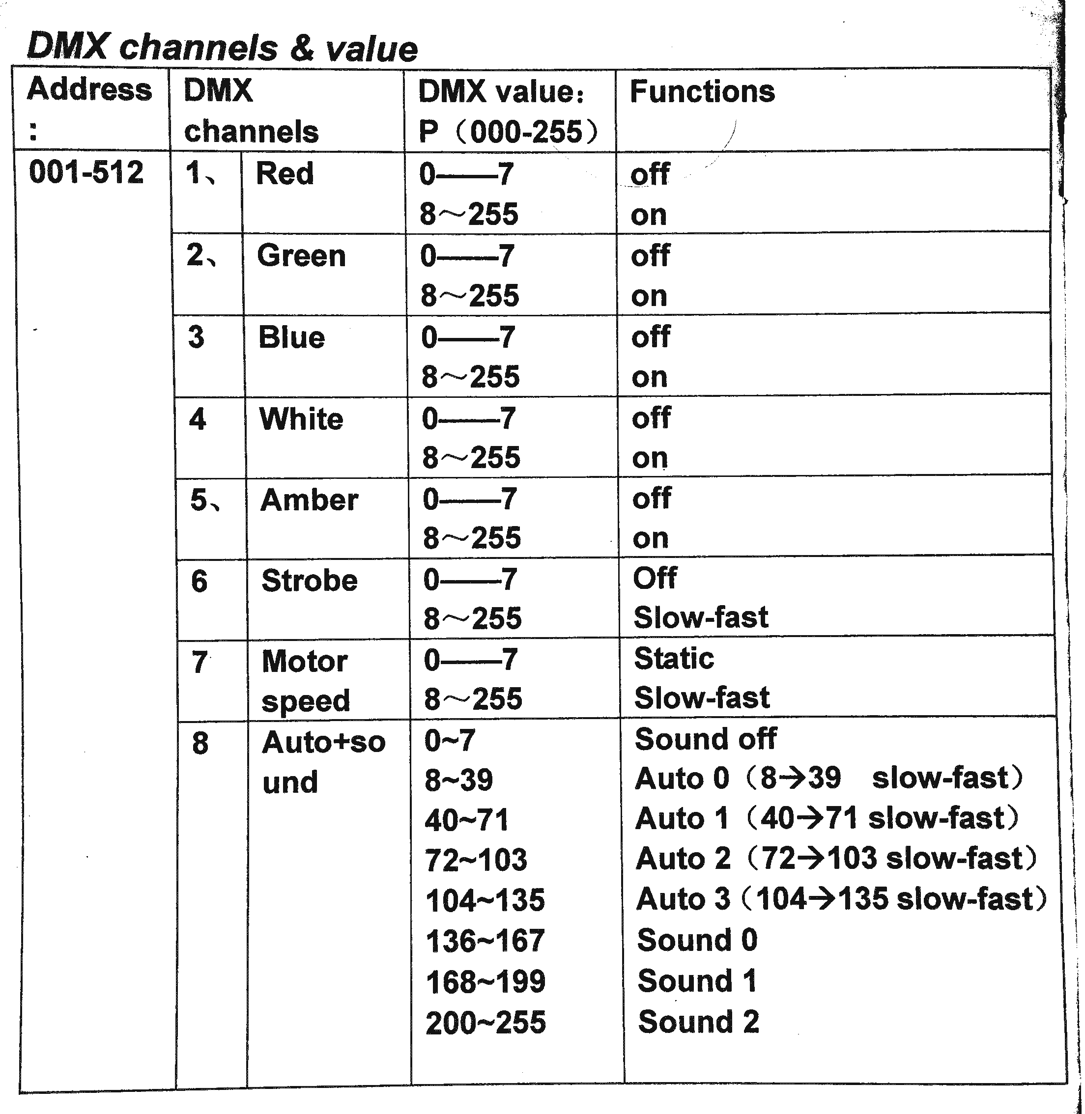

    Ich versuche gerade mir ein DDF mit dem DDFCreator3 zu bauen,
    steige da aber noch nicht so ganz durch.
    Es geht um einen LED-Effekt von Showlite, Line Dancer LED.
    Im Anhang das von mir angefangene und soweit lauffähige DDF.
    Kanal 8 macht mir aber Probleme, ich weiß nicht wie ich das umsetzten kann.
    Gibt es eine Möglichkeit eine Drop-Downliste zu erstellen in der ich die einzelnen
    Programme anwählen (Auto 0, 1, 2...) kann und DANN noch zusätzlich einen Bereich
    per Schieberegler (Range?) erstellen kann (slow-fast)? ?(
    Wäre echt cool wenn sich da jemand finden würde. :thumbup:
