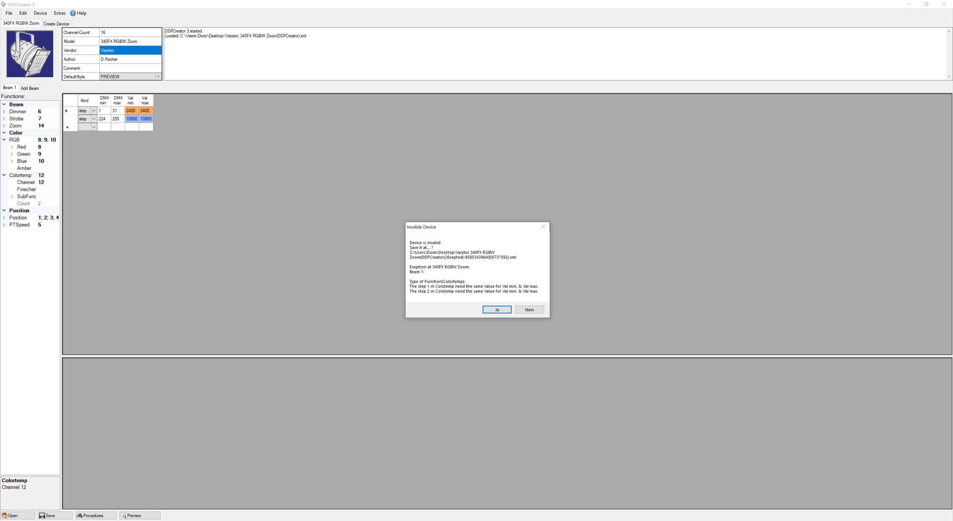

    Hi Stefan,
    also ich habe grade am Gerät folgendes ausprobiert.
    DMX-Werte entsprechend der Kanäle:
    Dimmer 255; Grün 255; Farbtemp. 0 = Sattes Grün
    Dimmer 255; Grün 255; Farbtemp. 1 = Warmes weiß ohne Grünanteil
    Ich interpretiere daraus das es sich um ein - aus DMXC-Sicht - "virtuelles Farbrad" handelt ?
    Das mit dem Index und der Rotation hat mir in der Gerätesteuerung nicht zugesagt, der Index hat ja quasi den Mittelwert als Grundeinstellung und es fehlt mir dann noch die "Jojo" Funktion :/
    Führt alles in allem dazu das in der Gerätesteuerung verschiedene Werte eingetragen werden können bei Index, Rotation etc. aber alles wirkt auf einen Kanal und nur die letzte Änderung trifft zu.
    Vorteil der rawranges ist in meinen Augen das über das Dropdown klar ersichtlich ist welche Funktion der Kanal gerade ausführt -> Aus, Effekt statisch, Effekt als Jojo, Effekt rechtsdrehend, Effekt linksdrehend.
    Schön wäre, wenn die Rotation als solches innerhalb des Dropdown wählbar wäre und über den Regler (Ausgangswert mittig = stop, Regler rechts = rechtsdrehend, regler Links = linksdrehend) funktionieren würde, ich habe es allerdings leider nicht hinbekommen.
    Ich danke dir für deine Zeit und die Tipps, nehme auch gerne noch Kritik an zu dem DDF
    Ich kann zunächst einmal recht gut damit arbeiten denke ich.

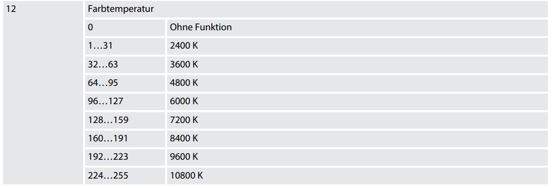

    ich grübel nun seit zwei Tagen wie ich folgende Funktionen in der DDF zu meinen Varytec Hero 340FX RGBW Zoom umsetzen kann. :/
    Punkt 1.)
    Ich schaffe es nicht die Colortemp als Steps zu programmieren, wie es aus der Bedienungsanleitung hervorgeht.
    Hier wird mir als Fehler angezeigt "Type of Function(Colortemp) The step 1 in Colortemp need the same Value for Val min. & Val max." allerdings sind die selben Werte bei min. und max eingetragen.
    Im Wiki wird leider auf Steps bei der Farbtemperatur garnicht eingegangen ... ist das vielleicht garnicht vorgesehen ?
    Zudem geht aus dem Wiki hervor das nur ein Wertebereich zwischen 2500 und 8000 K zulässig wäre, habs probiert funktioniert trotzdem nicht.
    Hatte es zwischenzeitlich mal mit der Range programmiert da waren die 10800 K möglich ...

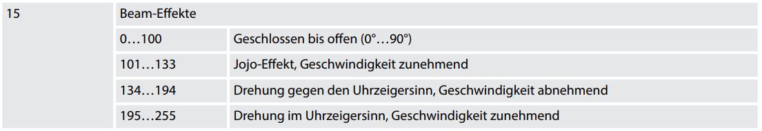

    Auf dem DMX Kanal 15 lassen sich Effekte auf den Beam anwenden.
    Hier steh ich ebenfalls auf dem Schlauch, hab schon überlegt ob es mit der Funktion Prisma klappt.
    Allerdings zerschieße ich damit das DDF derart das es in DMXC nichtmehr geladen werden kann ||
    Ich bin echt ratlos gerade ...
    Würde mich freuen wenn sich jemand die Zeit nimmt mir zu helfen.
