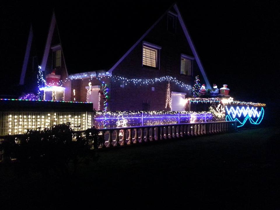

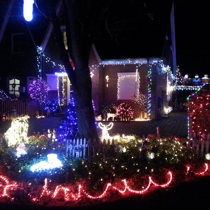

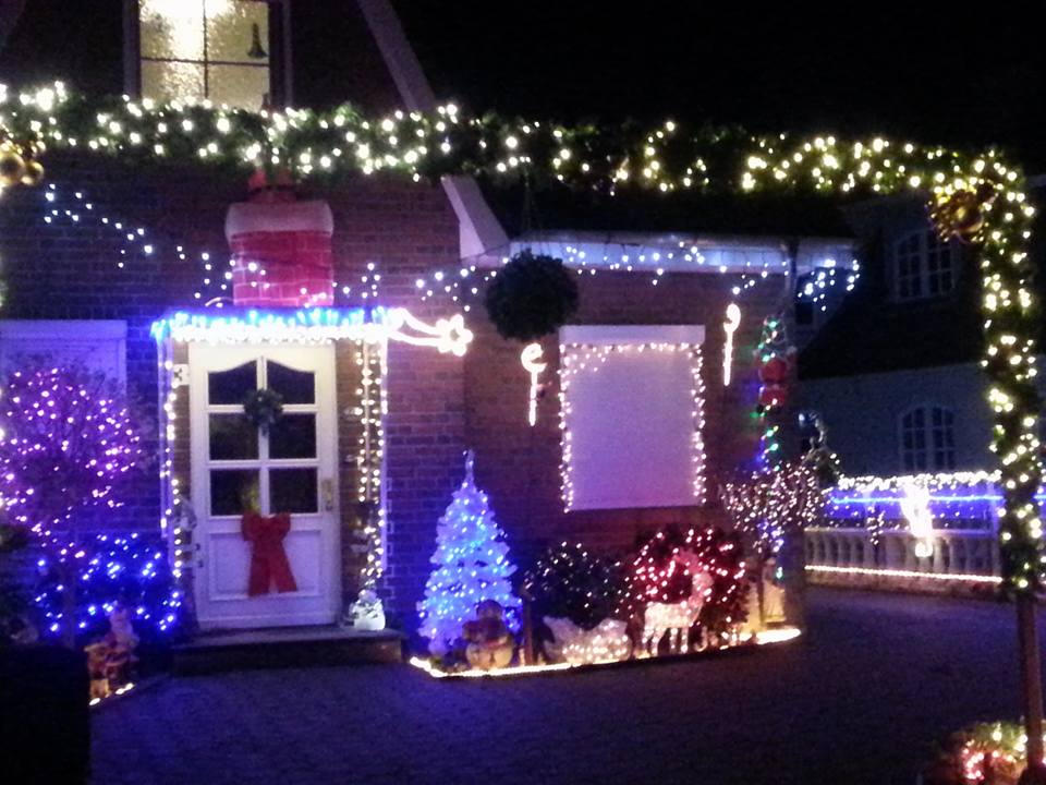

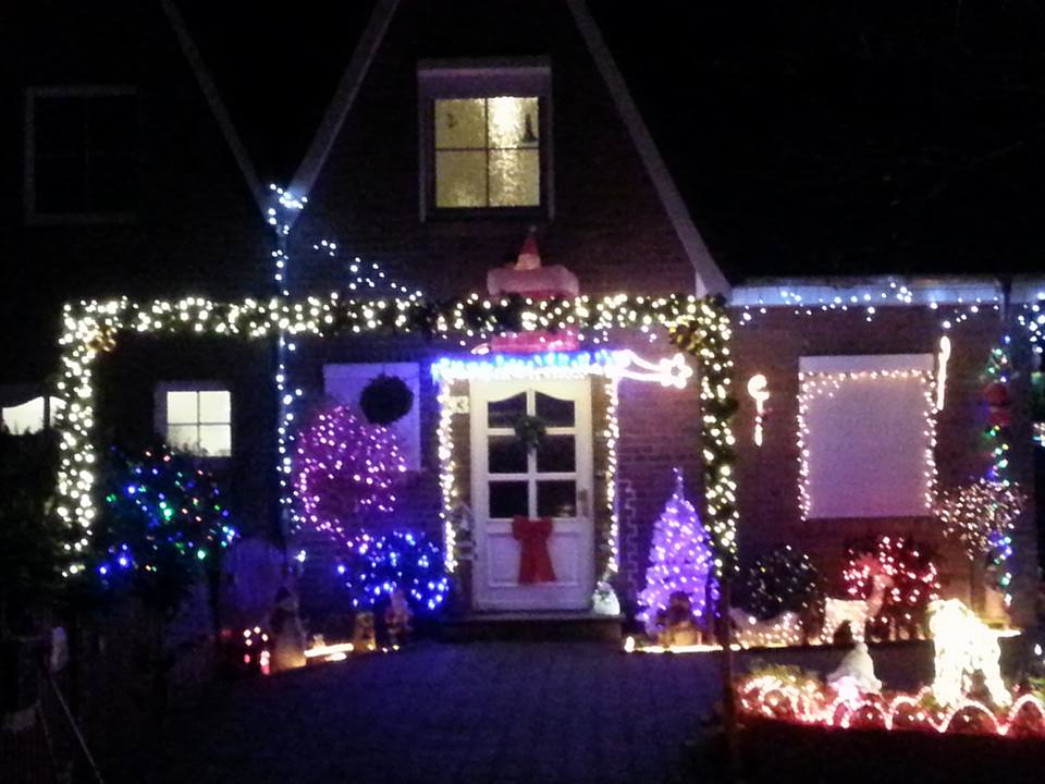

    Ich habe inziwischen über 10.000 Lämpchen, die das Haus beleuchten und möchte nun 2016 erstmals eine kleine Show einbauen.
    Also, mein Ziel ist es, nächstes Jahr das Lied "Little Drummer Boy" von "Boney M" (https://vimeo.com/45908591) mit einer entsprechenden Mini-Lichtershow (man muss ja klein anfangen) täglich um 18:00 Uhr und um 19:00 Uhr laufen zu lassen. Das dies nicht einfach ist, so ohne jegliche Grundkenntnisse, ist mir natürlich klar. Aber ich habe die Zeit, die Lust und auch den Spaß, mich damit ausreichend zu beschäftigen.
    Glaube aber auch, dass es mir als Softwareentwickler nicht alszu schwer fallen wird, ein Verstädnnis für diese Techniken zu bekommen.
    Wie es jetzt aktuell bei mir aussieht, könnt Ihr auf den angehängten Bildern sehen.
