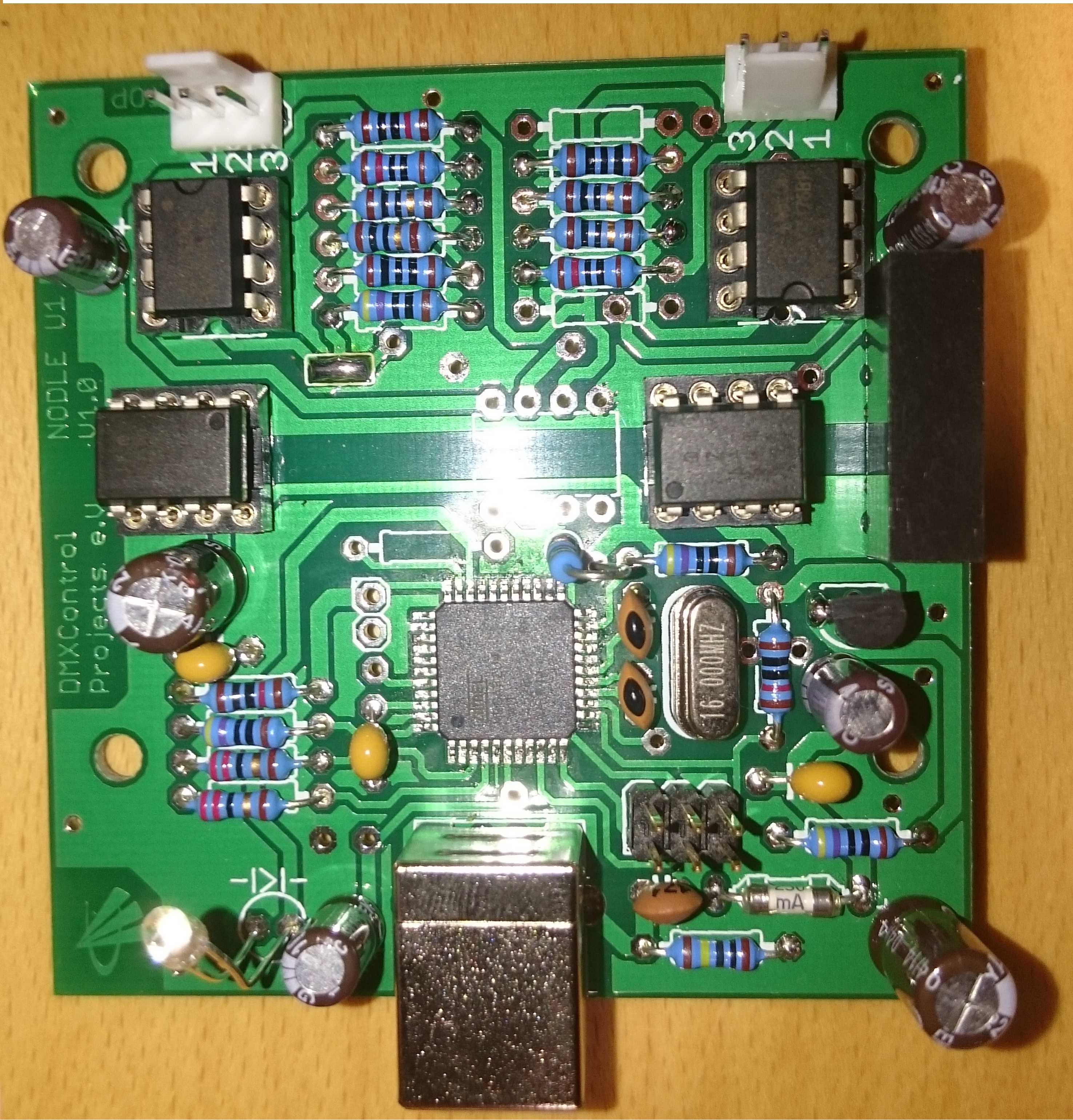

Hallo ![]()
Das hatte ich auch schon im Verdacht und hab nach Recherche in Diversen Beiträgen, die sagten den Ausgang nicht so anzuschließen wie in der Bauanleitung steht schon geändert.
Die Zuteilung am Ausgang ist:
Platine -> XLR
3->1
2->2
1->3
ist das Richtig? Bin jetzt doch etwas verunsichert

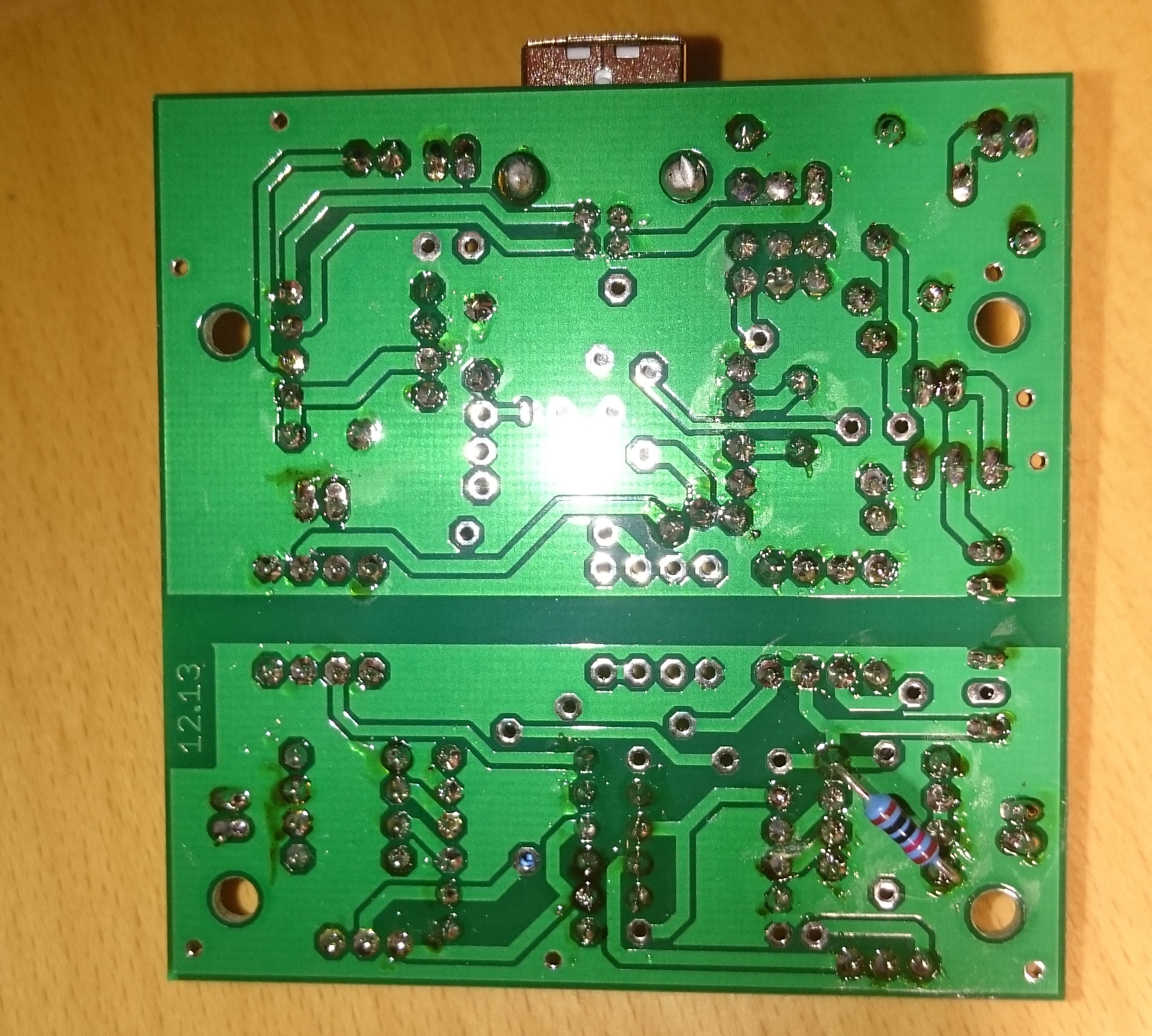

Hallo liebe DMX Control Community,
ich hab ein Nodle U1 DMX Interface gebaut. Wurde vom PC erkannt und lies sich problemlos programmieren. Mit der programmierten Seriennummer wurde das Interface von der Software auch erkannt. Die LED beginnt zu leuchten wenn das Programm gestartet wird und flakert wenn DMX Werte geändert werden. Allerdings wird von keinem Gerät ein Signal erkannt.
Am Ausgang lassen sich mit dem Multimeter folgende Spannungen messen:
Zwischen Pin 1 & 2:
DC 2,38V
AC (true RMS) 1,18V
AC + DC (true RMS) 2.66
Zwischen Pin 1 & 3:
DC 3,25V
AC (true RMS) 1,18V
AC + DC (true RMS) 3,45V
Zwischen Pin 2 & 3:
DC 0,83V
AC (true RMS) 2,37V
AC + DC (true RMS) 2,5V
Vielleicht hat jemand eine Idee woran es liegen könnte ![]()
