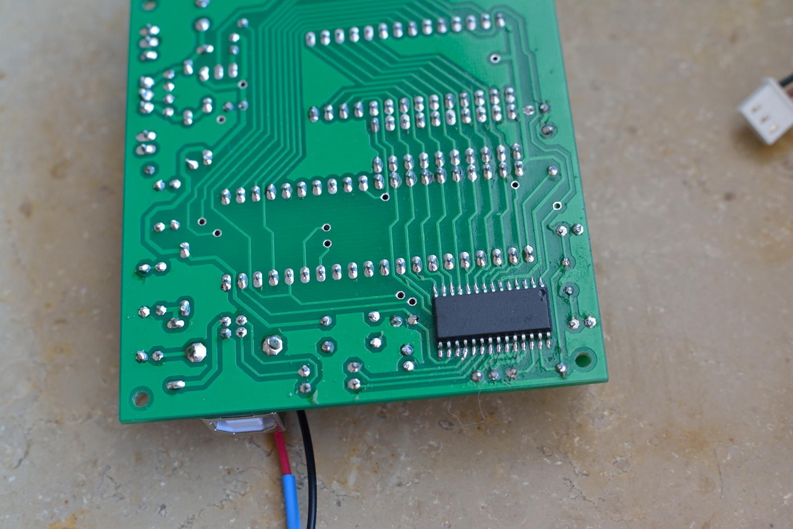

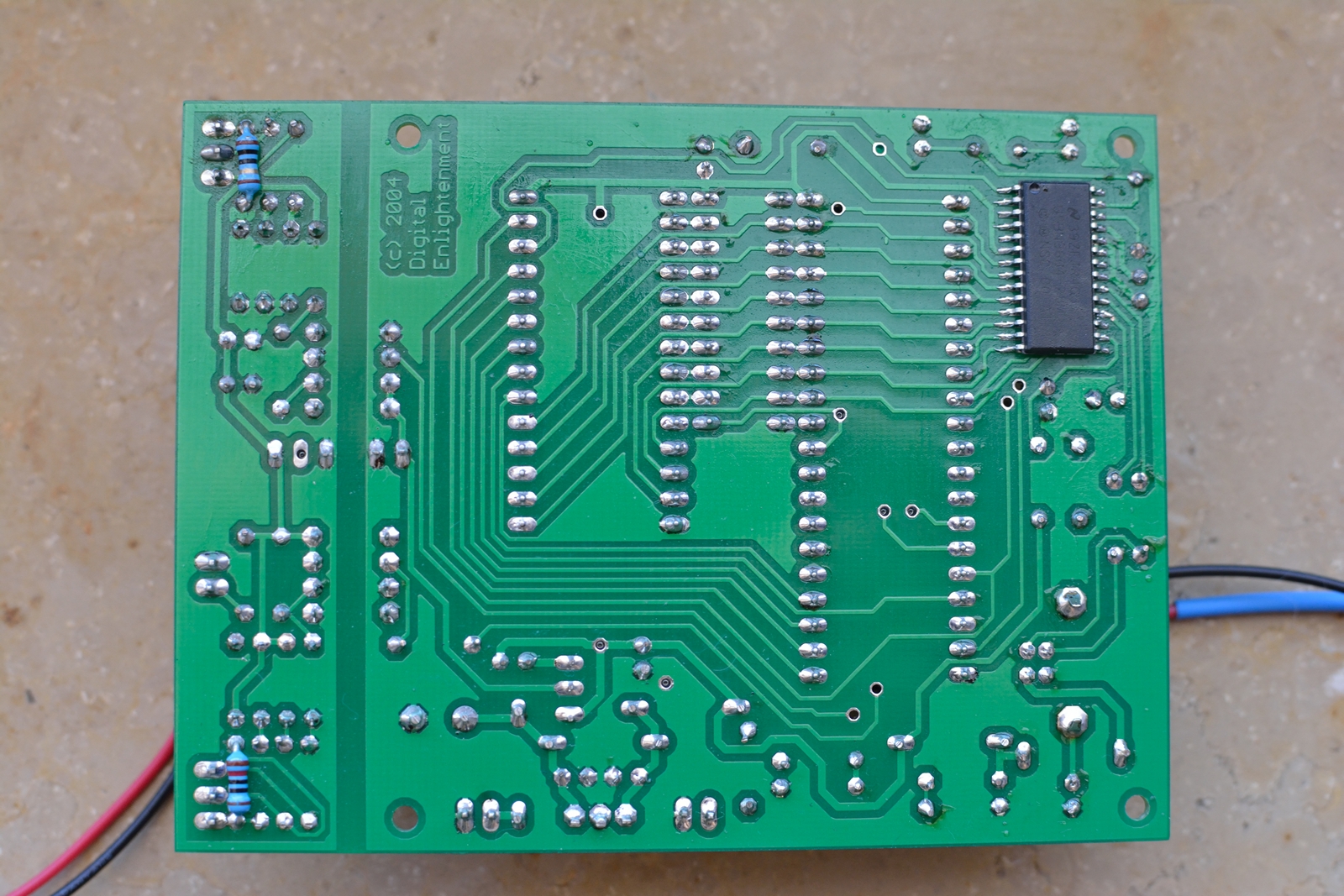

@ Tippfehler
Die Durchkontaktierungen sehen in Original in Ordnung aus. Ich vermutet mal das das von Blitzlicht reflektionen sind.
Ich würde dein Angebot gerne wahrnehmen und dir die Platine zusenden. An welche Adresse soll ich das Päckchen senden?
@ Tippfehler

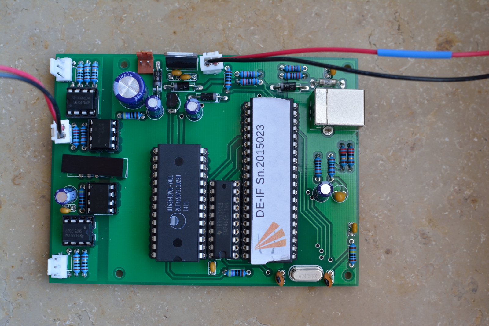

Hallo,
ich habe das Interface soweit in Betrieb unter Win7 das es richtig erkannt wird nur funktioniert der Looptest mit der Test.exe nicht.
Ich habe bereits die Optokopler und RS485 Treiber gewechselt, sowie einige Stellen nachgelötet. Bis jetzt ohne Erfolg.
Bei meinem DMX Teststecker am DMX Out leuchtet auch nur 1 LED von 2 LEDs. Mit einem anderen DMX Adapter läuft der Teststecker und blinkt bei Datenübertragung auf dem DMX Bus.
Ich bin mit meinem Latein am Ende. Wer hat brauchbare Vorschläge oder könnte sich das Interface mal vornehmen, da ich bis auf ein Multimeter nichts weiter an Ausrüstung zur Fehlersuche verfügbar habe.

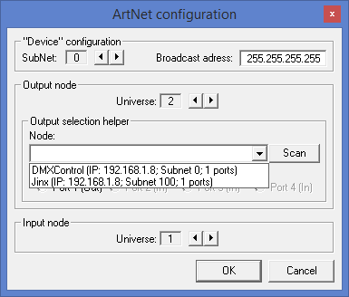

Hallo,
ich versuche Jinx! über das Artnet plugin auf dem selben Rechner wie DMXC 2.12 Fernzusteuern. Nach dem Scan in DMXC und Auswahl von Jinx! als Ausgabeplugin bekomme ich den Laufzeitfehler 380.
Rechner läuft mit Win 8.1 64bit
Jemand eine Lösungsvorschlag
