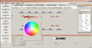

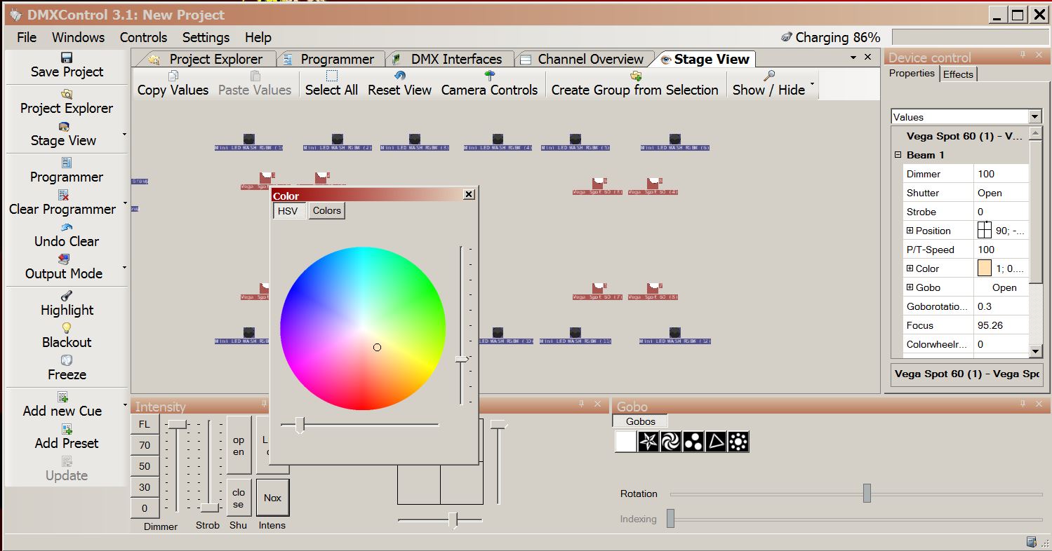

    Mir ist das Programm nun schon einige Male Abgestürzt.....:( Das passiert meißtens beim Hantieren mit den Fenstern zu Color, wenn man das ausgklingte Fenster an eine andere Stelle bewegt und da über die Schieberegler im Farbkreis den Farbpunkt verschieben will.....

    Super jetzt stimmt fast alles......, nur bei den Gobos stimmt noch was nicht....,
    1 - Open ist ok
    2 - Stern kommt das 3eck
    3 - Swirl kommt der Stern
    4 - 3Punkt kommt Swirl
    5 - 3eck kommt 3Punkt
    6 - Kreise ist ok

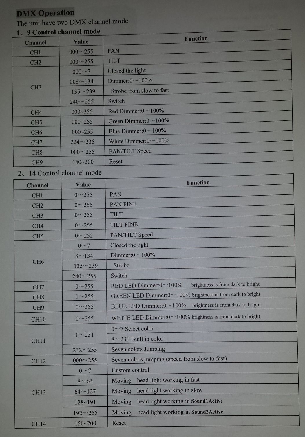

    Ich wollte Fragen ob die DDF für China - MH Wash - RGBW 7x12W (14 Kanal).xml wirklich eine 14k Version ist? Ich bekomme bei Deiner DDF eine Error-Meldung wegen dem <procedures> (wie oben beschrieben aber leider nicht in der DDF geändert) und wenn ich darunter weiter lese, steht da:
    <procedures>
    <reset>
    <set dmxchannel="13" value="180" />
    <hold value="6000" />
    <restore dmxchannel="13" />
    </reset>
    </procedures>
    </functions>
    </device>
    Ich bin neu hier und kenne mich noch nicht in DMXContol2/3 aus, aber wenn Kanal13 der letzte Kanal ist, bzw. Kanal 13=Rest ist, dann stimmt doch irgend was nicht oder sehe ich das falsch??? Bei mir haben die Lampen mit 14K den Reset auf K14...., ich habe 2China-Wash die allerdings tatsächlich nur 13K haben. Die haben aber gar keinen Reset....?( ???
    Vielleicht kannst Du das aufklären...? :)
    Und dann noch die Bitte das Du Deine modifizierte DDF, vielleicht noch hier einfügst (für Andere die noch nicht so weit sind und diese DDF suchen) :rolleyes:;)
    Danke schon einmal im Voraus....,
    Grüße Andre:)

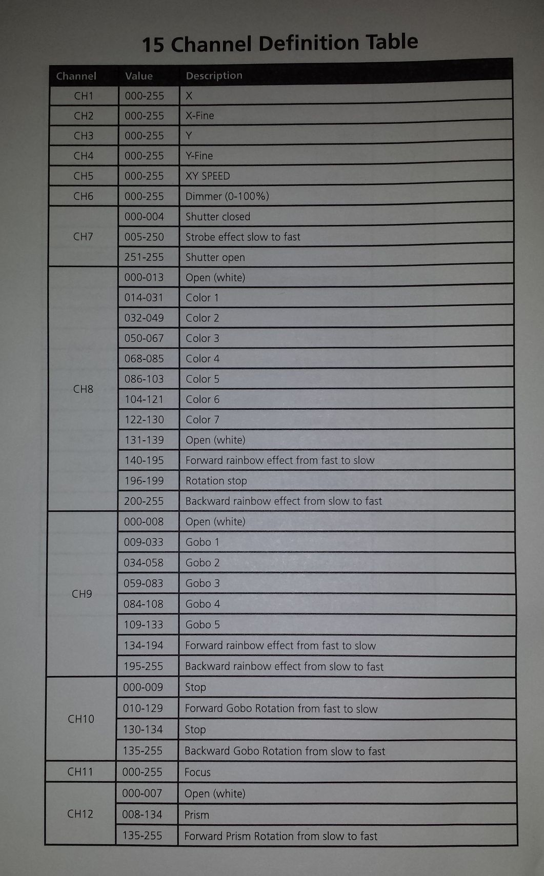

    Wenn Du Zeit hast und die zwei DDF's noch fertig machen möchtest, habe ich Dir hier einmal die Farb und Gobo-Reihenfolge aufgeschrieben wie sie beim Anwählen der Butons von rechts nach links erscheinen:
    Farben: Ohne, rot, gelb, hellblau, grün, orange, pink und Blau
    Gobos: Open, Stern, Swirl, 3Dots, Dreieck und KreisDots

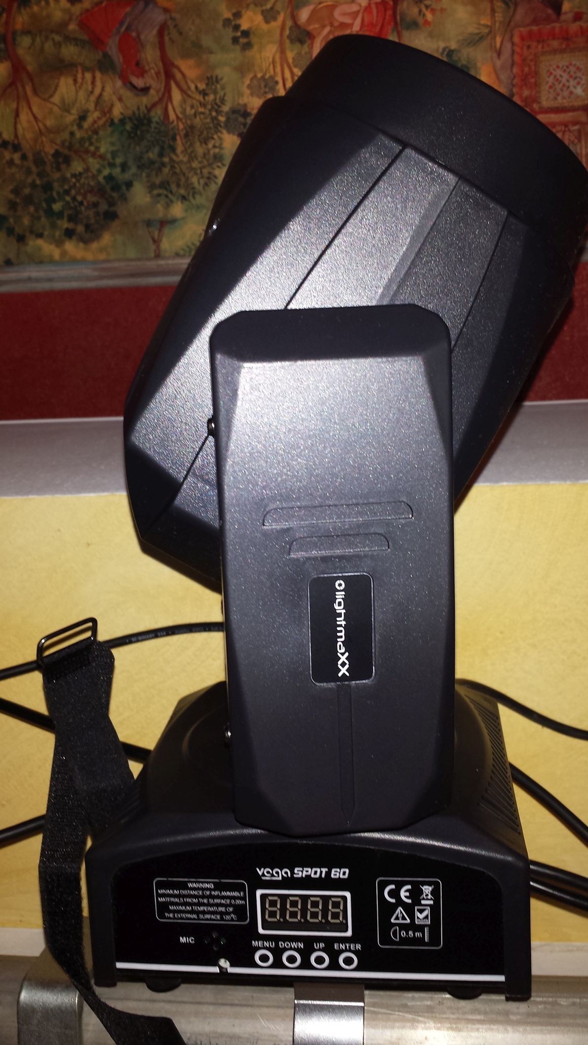

    Zu den Gobos noch folgendes: In der Channel Definitions Tabelle sind nur 5 Gobos angegeben ich habe aber 7 Gobos in Google/Bilder/LightmaXX Vega Spot 60 gefunden.....?(
    Und da ich Die 8 Vega's gerade neu habe, kann ich Dir noch nicht sagen welche tatsächlich verbaut wurden....:(

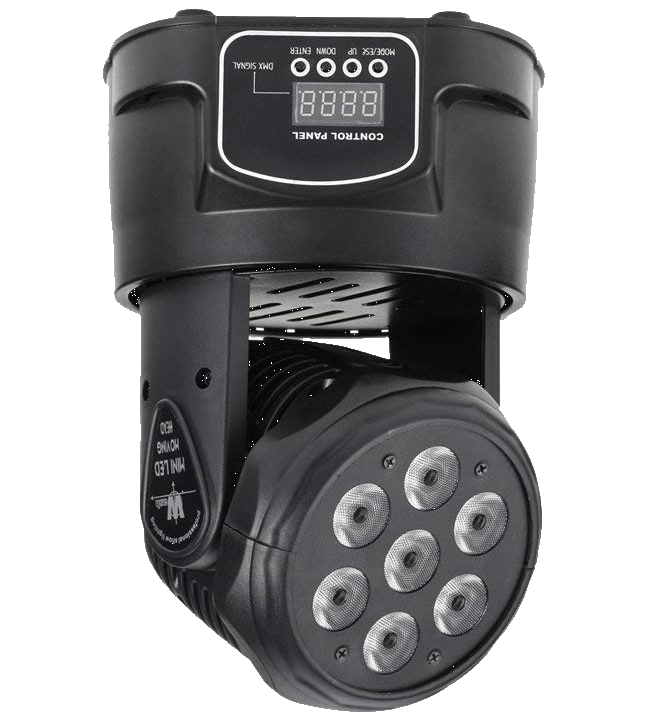

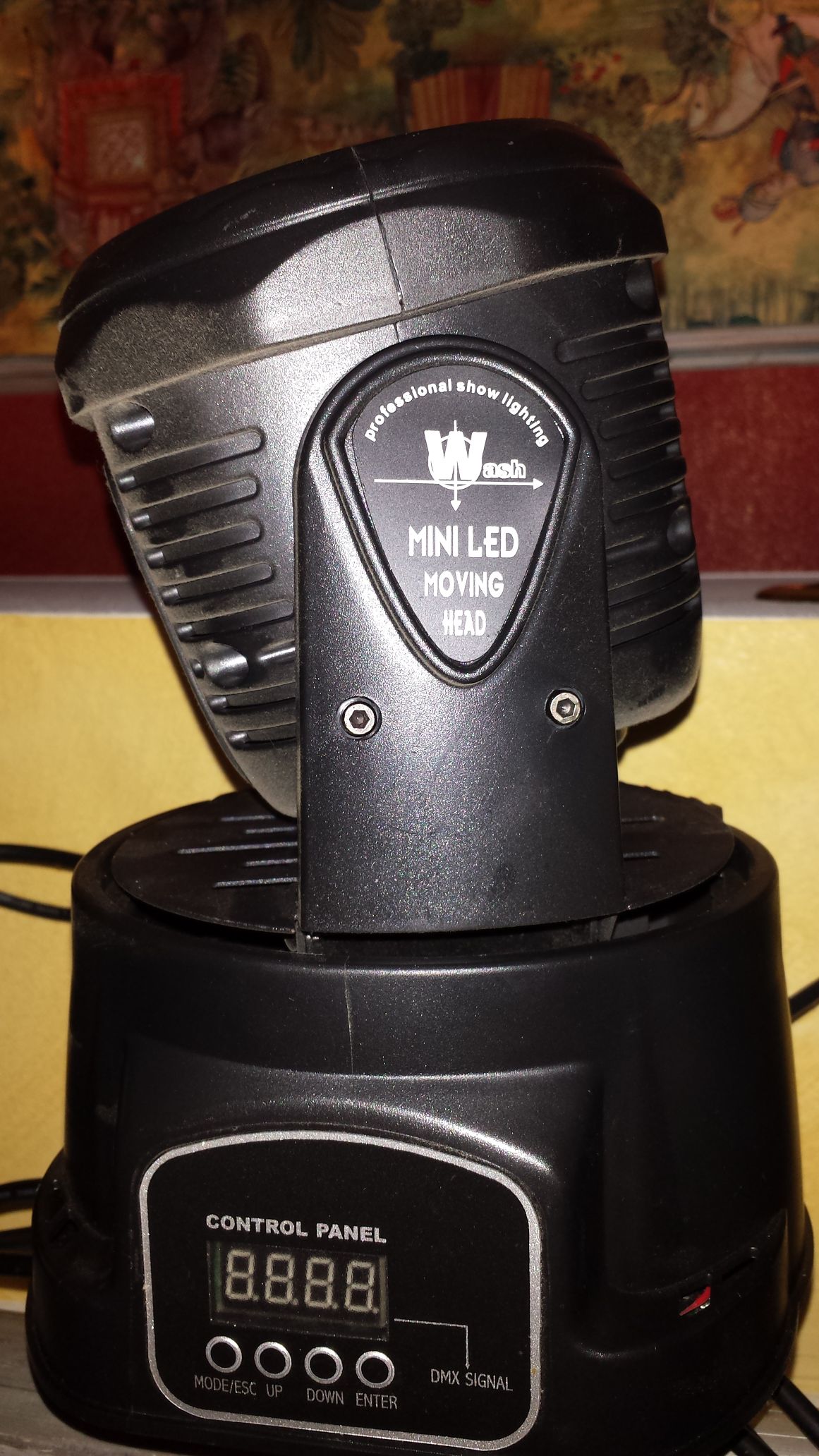

    12x LED Minni Moving head Light 12W RGBWx7pcs. , auch EasyMove von Lixada oder auch Professinel Show Lighting /Lightmaxx EasyWash (70W)

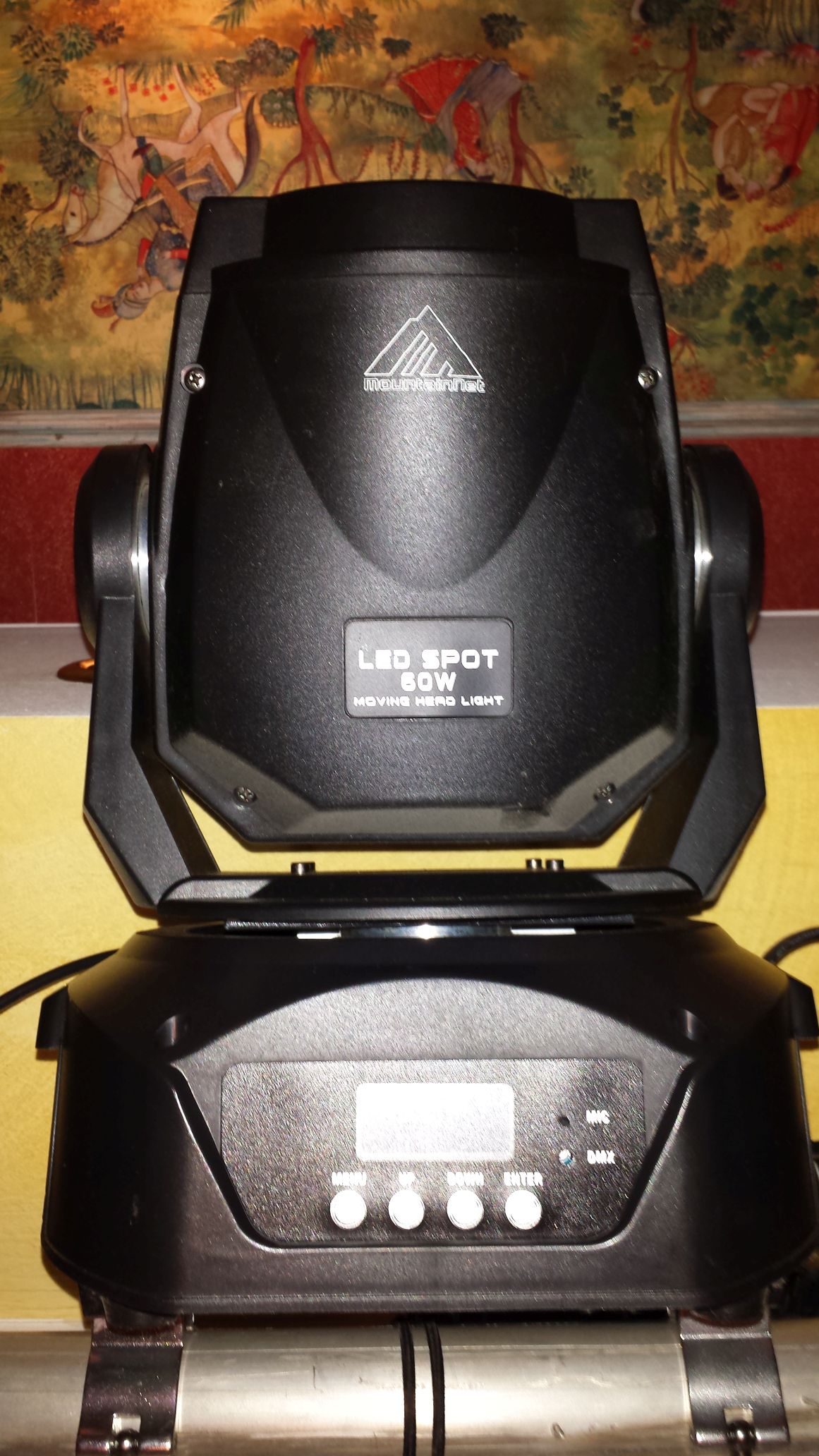

    8 x LightmaxXX Vega Spot 60

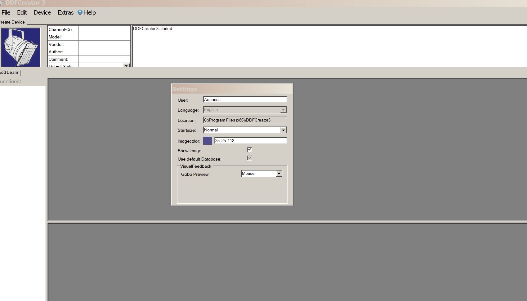

    Also nicht faul, den DDFCreator installiert, geöffnet und erst einmal in die Einstellungen gegangen......., scheinbar ein Fehler..... (grrrr), denn nun konnte ich nichts mehr machen um aus den Einstellungen heraus zu kommen oder das Program wenigstens zu beenden........ (puh......).
    Habe es dann brutal im Taskmanager beendet..... ||;(
    Was soll ich machen...., FreeStyler hat doch vorher funktioniert....., wenn DMXControl wenigstens eine größereGerätebibliothek hätte, oder der DDFCreator wenigstens funktionieren würde.....:argh:

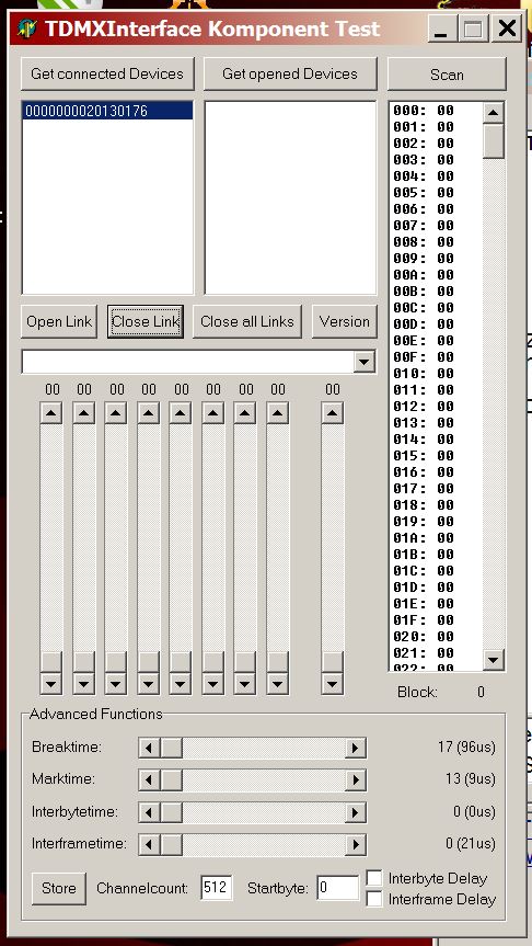

    Nachdem ich das USB-DMX-Interface von Digital Enlightenment mit eurer Hilfe (Treiber für das Interface?) an's laufen gebracht habe und es bis vor ein paar Tagen einwandfrei lief, bekomme ich es nach dem neuen Aufsetzen des Betriebssystem Win7 Prof., nicht mehr eingebunden. Ich nutze FreeStylerFX, welcher mir meldet, das er die Datei usbdmxsi.DLL nicht findet. Aber diese Datei und die beiden usbdmx.dll sowie lcm_dmx.dll befinden sich im Programordner.
    Den Looptest habe ich noch nicht ordnungsgemäß machen können, weil ich das entsprechende Kabel erst noch löten muß. Ein erster Test hat jedoch schon einmal ergeben, das er die ID erkennt und wenn ich auf Open Link oder Close Link klicke, blinkt auch die Blaue LED einmal kurz.
    Warum erkennt FreeStylerFX das Gerät, bzw. die DLL-Dateien nicht mehr...???
