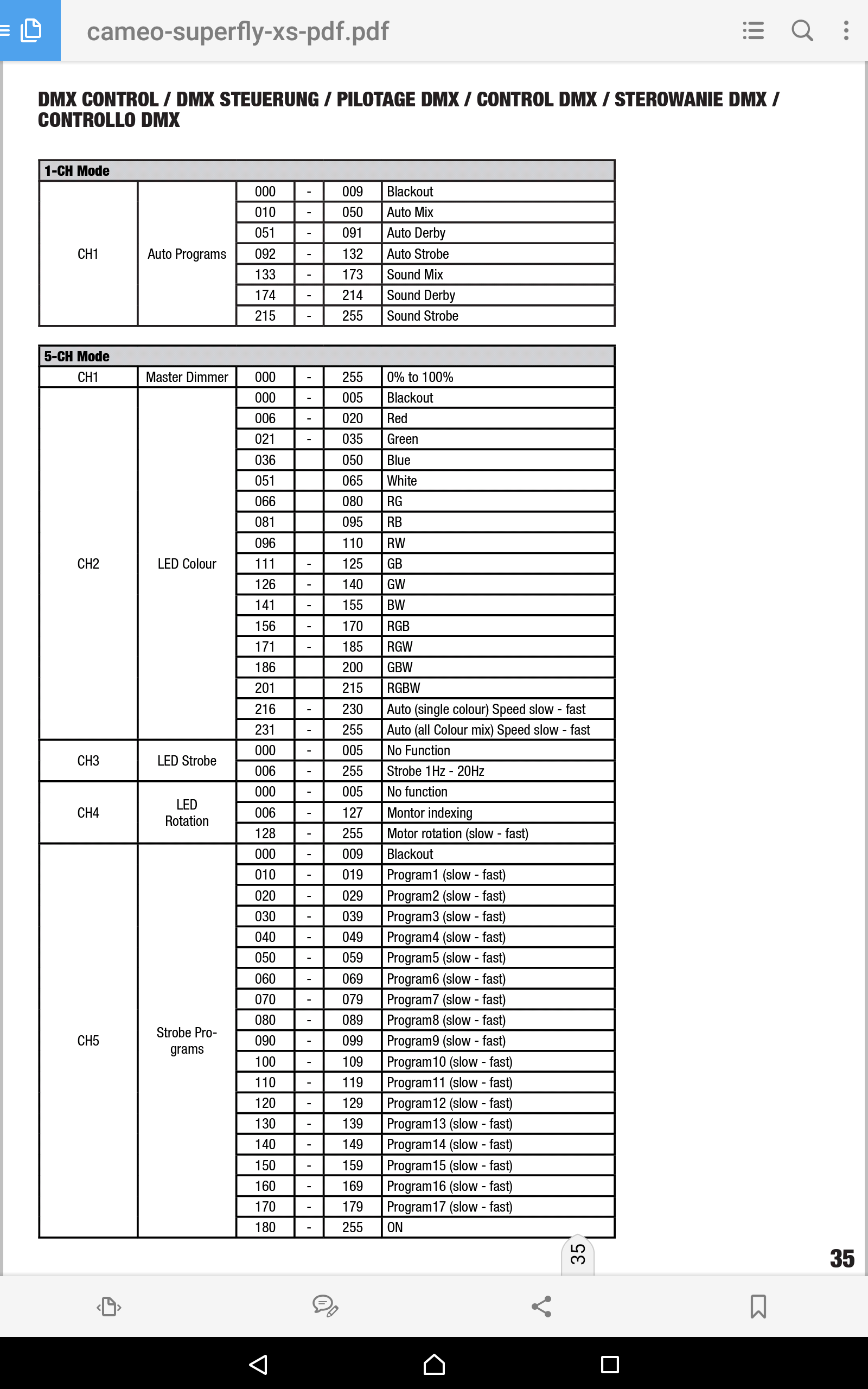

Hallo liebe User.
Ich benutze schon länger Dmxc 2.
Da ich mit der DDF Programmierung überhaupt nicht zu Recht komme, habe ich mir nur Geräte zugelegt, für die es bereits ddfs gibt.
Nun möchte ich mir gerne 2 Cameo Superfly XS zulegen ( meistverkaufter Effekt 2016 bei Thomann) und beobachte schon lange ob es ein DDF gibt.
Da es anscheinend noch keins gibt, würde ich mich sehr freuen, wenn mir jemand für die beiden Modi 1 und 5 Chanel ein DDF erstellt.
Es eilt nicht, wäre einfach dankbar wenn mal jemand hilft. Würde den Aufwand auch honorieren.
Einen Screenshot von der Dmx Belegung füge ich bei.
Vielen Dank im voraus. -
