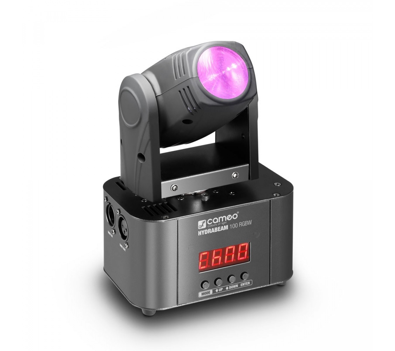

DMXControl 3.2
Cameo Hydrabeam 100 RGBW
Dank im voraus
Programmer Node?
Wo finde ich den, wie mache ich das?
Bin echt überfordert.

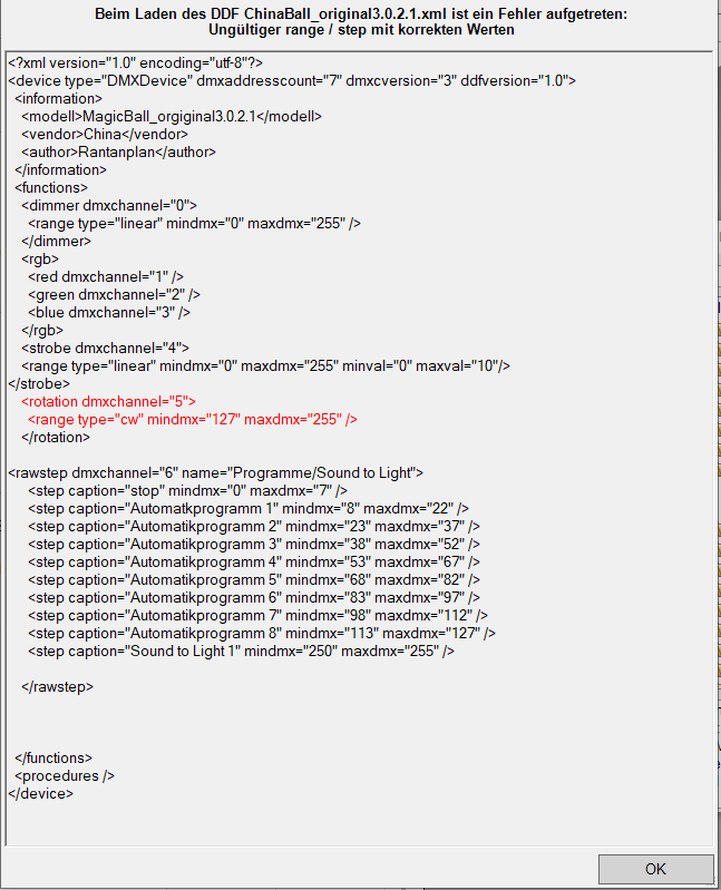

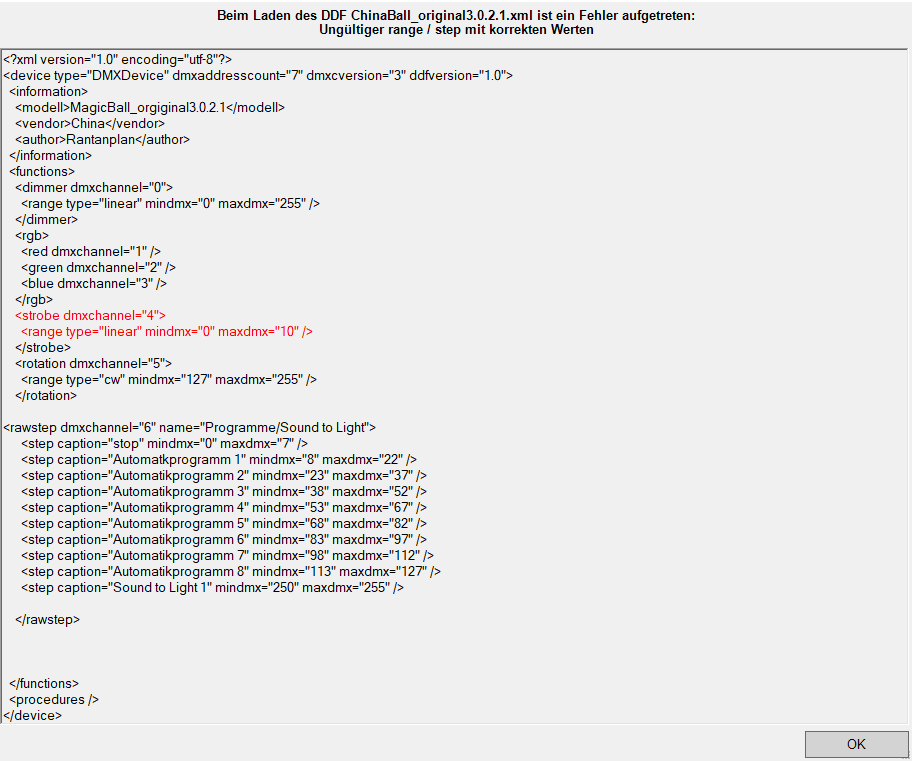

Hallo Johannes,
Ne hab ich als Rotation angelegt, siehe Channel 5
<?xml version="1.0" encoding="utf-8"?>
<device type="DMXDevice" dmxaddresscount="7" dmxcversion="3" ddfversion="1.0">
<information>
<modell>CrystalMagicBall</modell>
<vendor>China</vendor>
<author>Rantanplan</author>
</information>
<functions>
<dimmer dmxchannel="0">
<range type="linear" mindmx="0" maxdmx="255" />
</dimmer>
<rgb>
<red dmxchannel="1" />
<green dmxchannel="2" />
<blue dmxchannel="3" />
</rgb>
<strobe dmxchannel="4">
<range type="linear" mindmx="0" maxdmx="255" minval="0" maxval="15"/>
</strobe>
<rotation dmxchannel="5">
<range type="cw" mindmx="127" maxdmx="255" minval="0" maxval="15"/>
</rotation>
<rawstep dmxchannel="6" name="Programme/Sound to Light">
<step caption="stop" mindmx="0" maxdmx="7" />
<step caption="Automatkprogramm 1" mindmx="8" maxdmx="22" />
<step caption="Automatikprogramm 2" mindmx="23" maxdmx="37" />
<step caption="Automatikprogramm 3" mindmx="38" maxdmx="52" />
<step caption="Automatikprogramm 4" mindmx="53" maxdmx="67" />
<step caption="Automatikprogramm 5" mindmx="68" maxdmx="82" />
<step caption="Automatikprogramm 6" mindmx="83" maxdmx="97" />
<step caption="Automatikprogramm 7" mindmx="98" maxdmx="112" />
<step caption="Automatikprogramm 8" mindmx="113" maxdmx="127" />
<step caption="Sound to Light 1" mindmx="250" maxdmx="255" />
</rawstep>
</functions>
<procedures />
</device>
Bin aber wirklich Anfänger
Hallo,
habe einen Magic Chrystal Ball (China) bei dem ich in der 3er Version die Rotationsgeschwindigkeit über einen Slider geregelt habe.
Bei der 3.2 kann ich die Rotationsgeschwindigkeit im Programmer sehen und über die Properties einstellen.
Im Input Assingnment wird mir bei den Outputs im Cues die Rotation nicht angezeigt,, so dass ich den slider gar nicht drauf legen kann.
Was mach ich falsch?

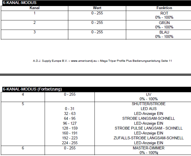

Kannst du vielleicht mal ein Beispiel oder Screenshot erstellen.
Genau das ist mein Verständnisproblem(wie mache ich das).Und wenns dann fuktionieren sollte,
muss ich dann für den Kanal 4(RAW, UV) im Softdesk ein Schieberegler anlegen? -
Ich versuche mich daran bin aber zu dämlich.
Würde die Pars gerne im 6 Kanal Modus bei mir laufen lassen.
UV und Strobe ab und an auch mal einschalten.
Ich kriege das mit den Kanälen 4 und 5 nicht hin.Danke
