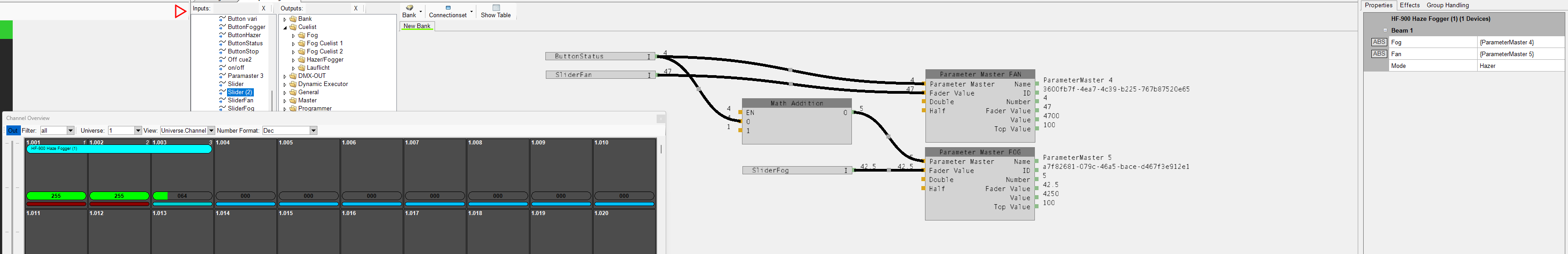

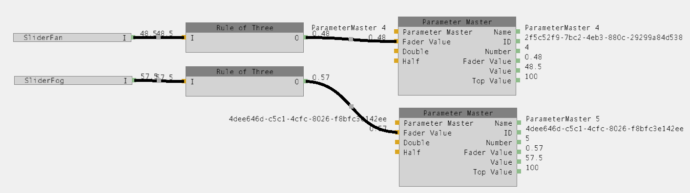

Ich brauche doch noch mal Hilfe...
Folgendes habe ich nun erstellt :
Das heißt im Device Control habe ich beim HF-900 auf den Dimmer von Fog ParameterMaster 4 gelegt.
Auf dem Fan liegt ParameterMaster 5.
Im Input Assignment geht SliderFan auf Fader Value von Parameter Master FAN und SliderFog auf Parameter Master FOG.
Der ButtonStatus aktiviert die beiden Parametermaster (FAN & FOG).
Das eingestellte Fader Value kommt aber nicht auf Channel 1 & 2 an...
Ich bin mir sicher, dass ich hier einige Fehler gemacht habe. Kann mir jemand weiterhelfen?
Ich denke, dass die Auswahl von ParameterMaster 4 & 5 durch den Übergabewert 4, bzw. der Addition von 1 schon nicht gut ist...

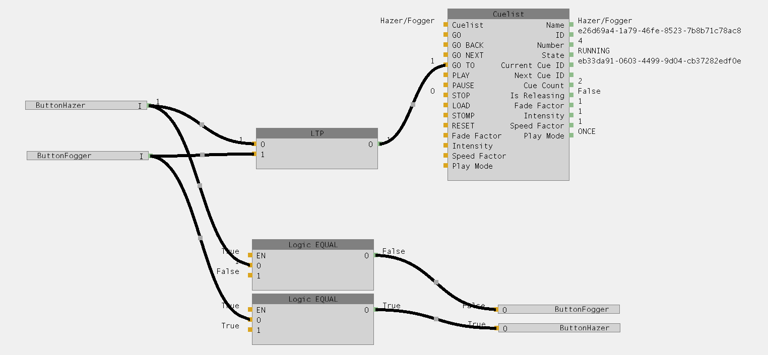

Hi,
ich habe mir den Stairville HF-900 geholt.
Im Softdesk habe ich mir folgendes gebaut :
Einen Radiobutton Switch zwischen Hazer und Fazer + entsprechendes Setzen per DMX an das Gerät habe ich bereits hinbekommen.
Der Status Button wechselt bei Aktivierung auf Grün und bei Deaktivierung auf Rot.
Nun soll noch bei der Aktivierung des Statusbuttons die per Slider gesetzten Werte an den Hazer/Fogger übergeben werden und bei Deaktivierung auf 0.
Wie baue ich das im Input assignment?
