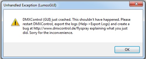

Hallo Stefan,
ja es kommt eine Fehlermeldung. (siehe Anhang) Auch habe ich die Logfiles und die aktuelle Version des DDF mal angehängt. Wenn ich die Farbe nicht am Farbrad wähle passiert nichts. Sobald ich einmal die Farbe am Rad ändere kommt diese Fehlermeldung. Dann kommt sie auch bei Pan Tilt was vorher ohne Probleme läuft. Wo finde ich eigentlich die Procdures .....habe welche angelegt für Lamp on/off und reset finde sie aber in der Software nicht....
Moin,
update das DDF scheint zu laufen, NUR wenn ich ausversehn auf die Farbpalette klicke, da der MH ja keine Farbmischung hat hängt sich der Kernel auf. Gibt es eine möglichkeit statt dem Farbmischfenster die Farbauswahl des Goborades zu bekommen? werde es heute Abend mal testen auf der heutigen Veranstaltung hängen 8 Stück....

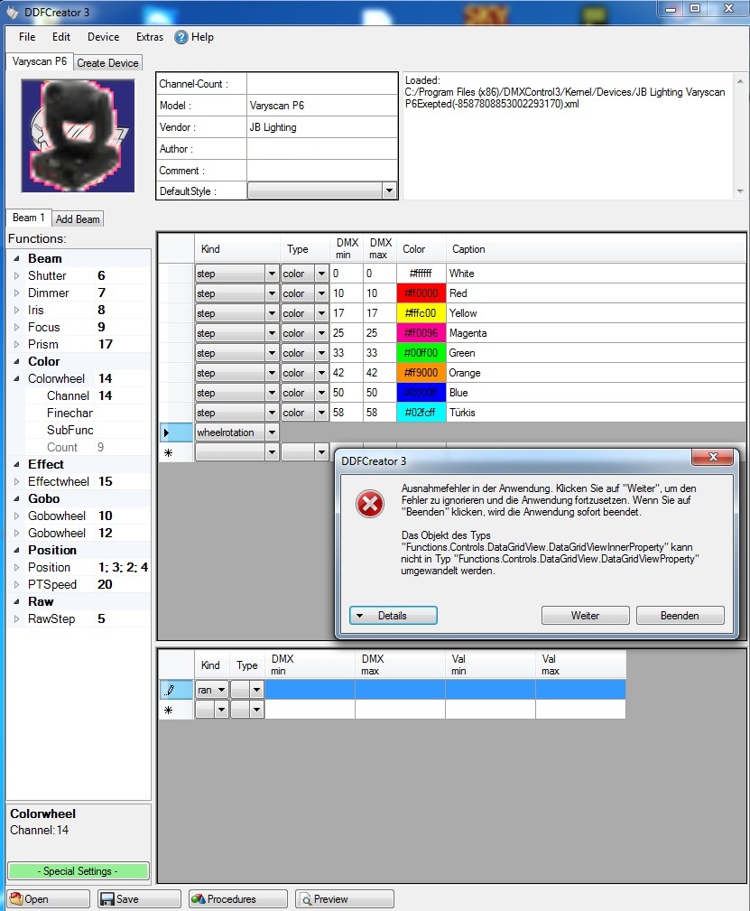

Hallo,
ich bin neu hier und brauche leider gleich mal Hilfe. Beim Hinzufügen meines DDFs bekam ich immer Fehler und konnte einen nach dem Anderen auch beheben. Nur beim Farbrad habe ich das nicht hinbekommen. Wenn ich beim Farbrad Wheelrotation werte für Range eingeben will bekomme ich einen Fehler gemeldet. (siehe Bild) was mach ich nur falsch?
