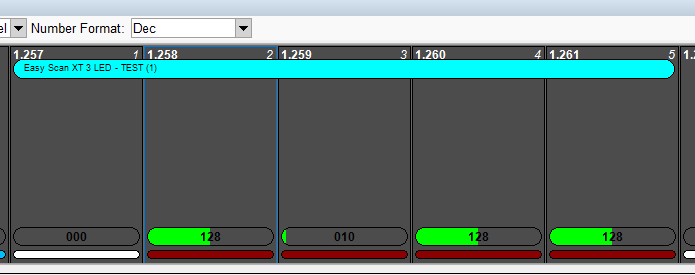

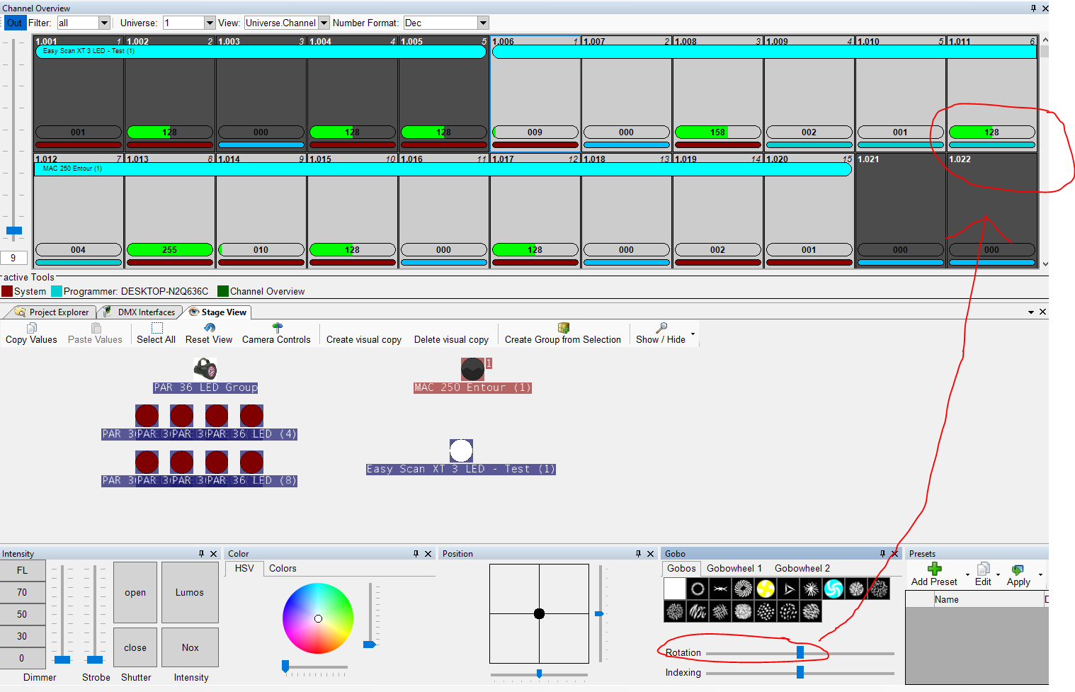

    Das ändert auch nichts daran, das das gobowheel direkt auf 128 gesetzt wird.
    Scheint aber "works as designd" zu sein. Ich habe einen Martin MAC 250 Entour hinzugefügt und der macht das gleiche. Siehe Bild!
    meine Vermutung, das bei dem Mac
    0-127 = Rad dreht links rum
    128 = Rad steht still
    129 -255 = Rad dreht rechtsrum.
    Das trifft nur leider nicht auf all Hersteller zu.
    Mal schauen, wie ich mir das noch zurecht basteln kann.
    Hallo und Danke für die Antwort.
    leider bringt mich das kein Stück weiter. Ich habe mit meinem XML File jetzt viel rumgespielt und getestet.
    Am Ende habe ich nur eine minimal Konfiguration, und dennoch wird der Gobo Kanal IMMER auf 128 gesetzt.
    Selbst wenn man einen defaultval angibt. Der wird einfach ignoriert.

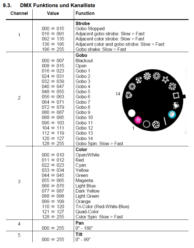

    Hallo Zusammen,
    ich versuche gerade mein eigenes DDF zu erstellen. Klappte soweit auch. Nur muss ich feststellen, das die Gobo wheel rotation direkt startet und ich finde den Fehler nicht in der XML.
    Außerdem wird über das Gobo Rad auch das "Blackout" gemacht, wie kann ich den im DDF darstellen?
    Vielen Dank schon mal und schöne Grüße
    Tecky

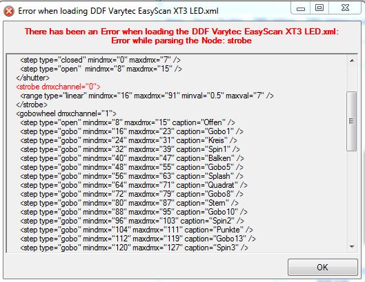

    Hallo Zusammen,
    seid gestern versuche ich ein DDF für einen PAR36 RGB zu erstellen. Leider klappt es nicht so ganz.
    Der PAR hat folgende Kanalbelegung:
    ch 1 Wert 0-127 = Dimmer
    ch 1 Wert 128-255 = Strobe
    ch 2 = Red
    ch 3 = Green
    ch 4 = Blue
    Wie man sieht teilt sich der Ch 1 in Dimmer und Strobe. Soll heissen von 0-127 wird gedimmt 0-100%.
    aber von 128-255 bleibt der Dimmer bei 100% und das Strobe wir von 0-100% gesteuert.
    Hat vieleicht einer eine Idee warum es bei mir nicht klappt.
    Bzw. was in meinem DDF falsch ist.
    Vieln Dank schon mal für Kreative Ideen.
