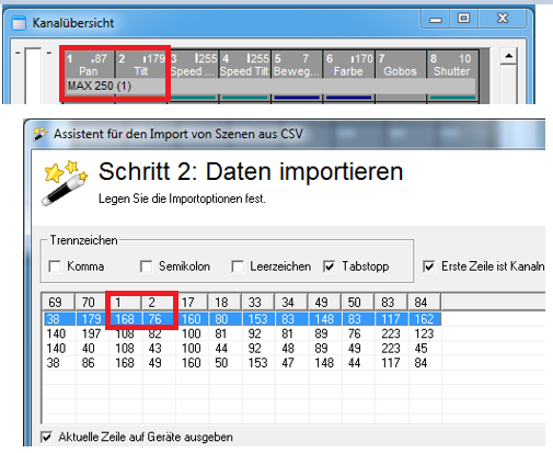

    ich habe ein Problem beim Import von CSV-Daten für Positionen von Scannern und Moving Heads und hoffe Ihr könnt mir weiterhelfen.
    Zum Phänomen:
    Ich habe eine CSV-Datei mit DMX-Werten und Kanalnummern für die Pan-/Tilt-Kanäle von Scannern und Moving Heads.
    Die Scanner und Moving Heads sind im Konfigurationsmenü auf die Standortposition angepasst:
    - Pan-Invertierung und Tilt-Invertierung für die MH MAX250
    - Bei den Scannern habe ich zusätzlich eine Tilt-Verschiebung -14%. Auch diese wirkt sich aus.
    Wenn ich nun die CSV-Zeilen mit jeweiligen Positionen der Geräte importiere, ändert DMXC scheinbar die DMX-Werte aufgrund der Gerätekonfigurationen. Wenn ich die Gerätekonfiguration zurücksetzte, werden die Werte nicht verändert ausgegeben – das habe ich getestet.
    Als Beispiel schaut mal bitte in das angehängte Bild.
    Ich möchte folgendes importieren:
    Addr. 001 = 168
    Addr. 002 = 76
    Folgendes wird ausgegeben mit Haken bei „Aktuelle Zeile auf Geräte ausgeben“:
    Addr. 001 = 87
    Addr. 002 = 179
    Könnt Ihr mir sagen was ich tun muss, damit die DMX-Werte unverändert ausgegeben werden?
    Ich würde die Konfiguration gerne zum Programmieren bestehen lassen.
    Danke und Gruß
    Matthias
