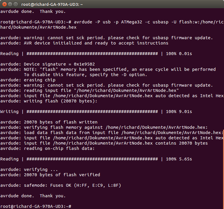

Hallo,

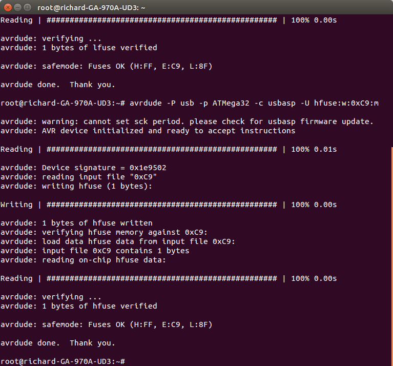

ich habe den Usb Adapter jetzt und habe es mit AtmelStudio ausprobiert. Es klappt leider immer noch nicht. Ich habe es nun mit AVRDude unter Ubuntu programmiert und das schreiben der mitgelieferten hex-Datei auf den Controller hat scheinbar einwandfrei geklappt. Dann habe ich es unter Windows mit DMX-Workshop getestet aber DMX-Workshop hat kein Interface angezeigt. Das Anpingen des Controller klappte ebenfalls einwandfrei. Ich weiß einfach nicht, was ich falsch mache. Ich bitte nochmals um Hilfe.

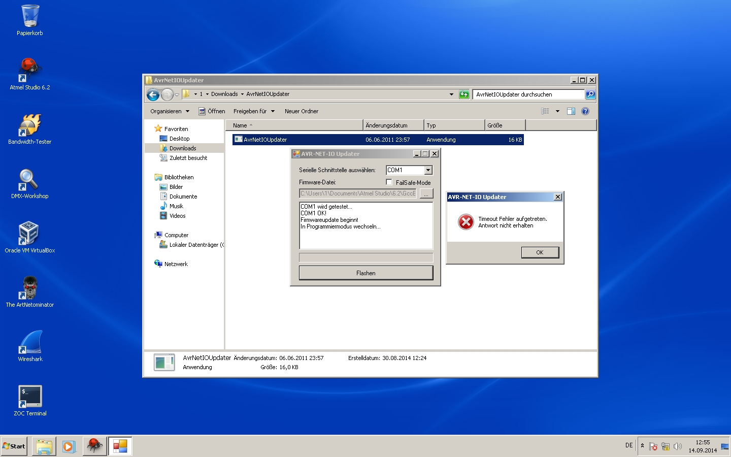

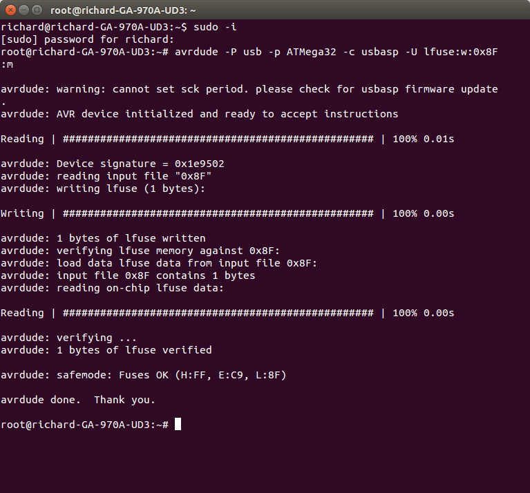

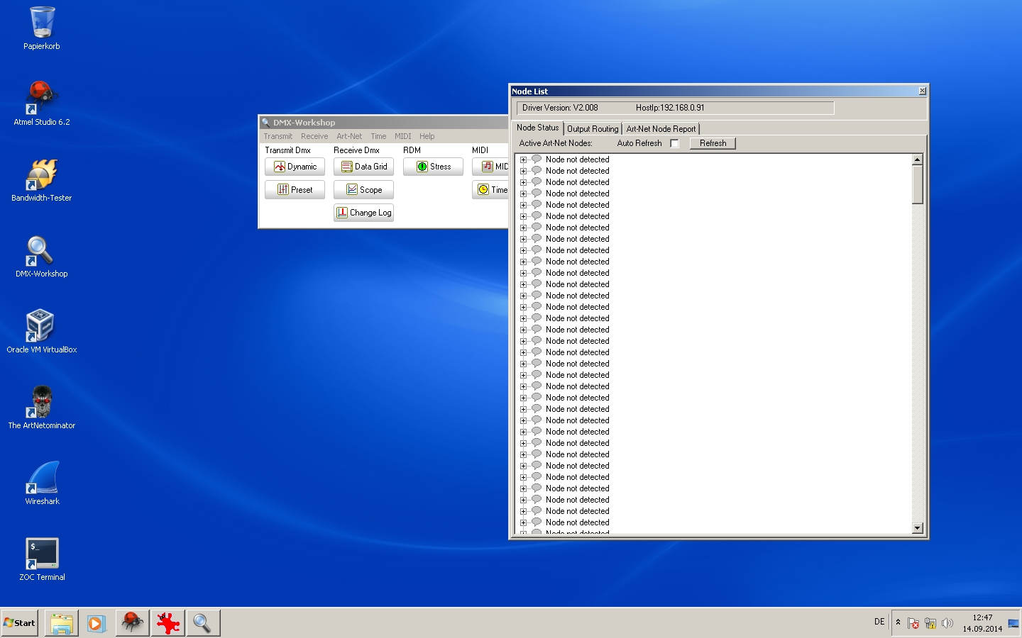

Hallo Stefan,

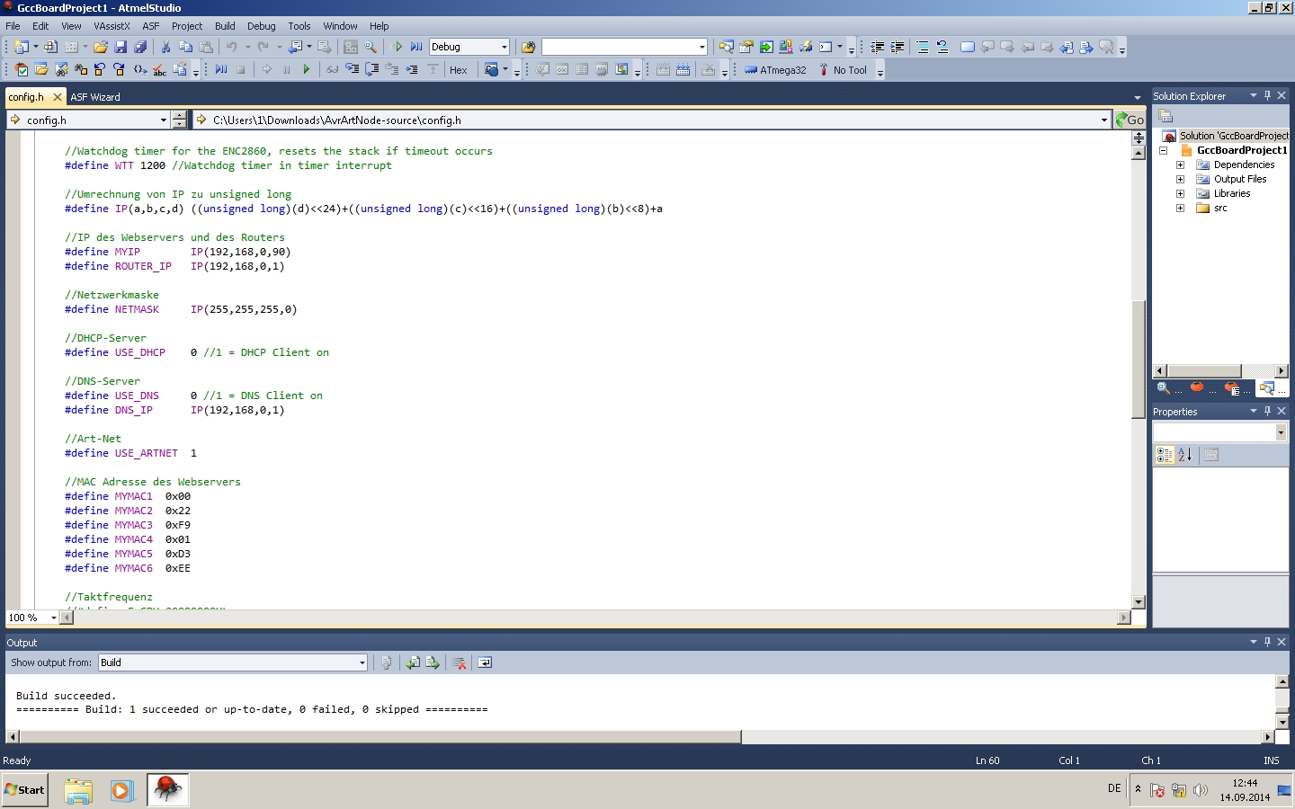

also ich habe zuerst die config.h mit Atmel Studio bearbeitet, also die richtige Mac-Adresse eingegeben und dann kompiliert. (Bild 1)

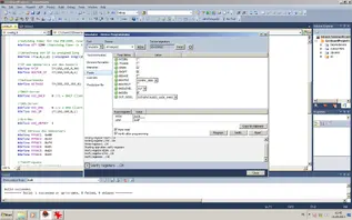

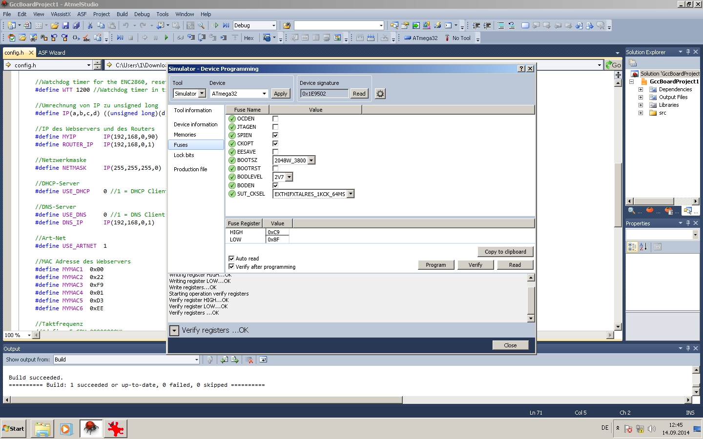

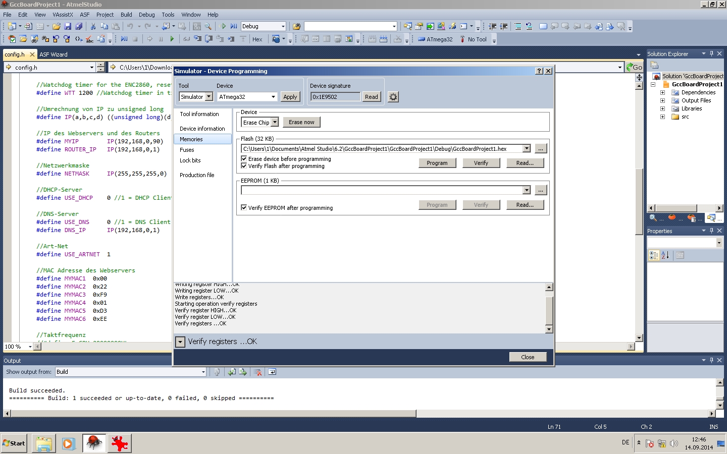

Dann habe ich die Fuses gesetzt, so wie es in der Anleitung steht (Bild 2) und dann mit Atmel Studio den Controller gelöscht und die hex-Datei geflasht, da es mit dem AvrNetIOUpdater nicht funktioniert (Bild 3). Da bekomme ich immer einen Timeout Fehler (Bild 4). Ich habe die IP-Adresse vom PC in den Netzwerkeinstellungen auf 192.168.0.91 umgestellt, aber DMX-Workshop zeigt halt eben nichts (Bild 5). Ich habe das Interface über die serielle Schnittstelle programmiert und es bei dem AvrNetIOUpdater auch schon mit COM2 versucht aber es geht nur über AtmelStudio. Das Interface ist über ein Cross-Kabel angeschlossen und ich habs auch schon mit einem normalen Kabel probiert aber damit klappts erst recht nicht.
So also ich habe jetzt einen neuen LAN-Controller und hab das Interface mit der externen Platine, also das erste gebaut. Anpingen lässt es sich jetzt nur wird es in DMX-Workshop immer noch nicht angezeigt. Benötigt man für Windows noch irgendwelche Treiben damit das funktioniert?

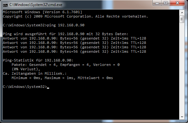

Danke für den Tipp, aber ich bekomme eine Fehlermeldung: "Antwort von 192.168.0.91: Zielhost nicht erreichbar. Die kompilierte Version der config.h, also die hex-Datei muss in den Flash und nicht ins EEPROM, oder? Laut der Beschreibung soll man zwischen IC4 Pin 15 un IC4 Pin 9+10 eine Verbindung herstellen. Spielt es eine Rolle, ob man da über IC4 Pin 3 geht? Das ist nämlich auf dem Bild so gezeigt.

Nein, ein Proxy ist nicht eingetragen. Die Subnetzmaske ist auch 255.255.255.0 wie im Interface. Ich hab keine Ahnung wo dran das liegen könnte.
Hier nochmal alle Infos:
# HostIP in DMX-Workshop u. IP von PC 192.168.0.91
# IP vom Interface 192.168.0.90
# Interface mit Cross-Kabel angeschlossen
# Beide DIP-Schalter auf Aus gestellt
Ich hab nochmal alles kontrolliert aber eigentlich müsste es funktionieren. Die LEDs am Interface blinken auch oft also scheinen Daten übertragen zu werden. Muss man eigentlich bei der IP des Routers in der config.h etwas ändern und muss man sonst noch was ändern?
