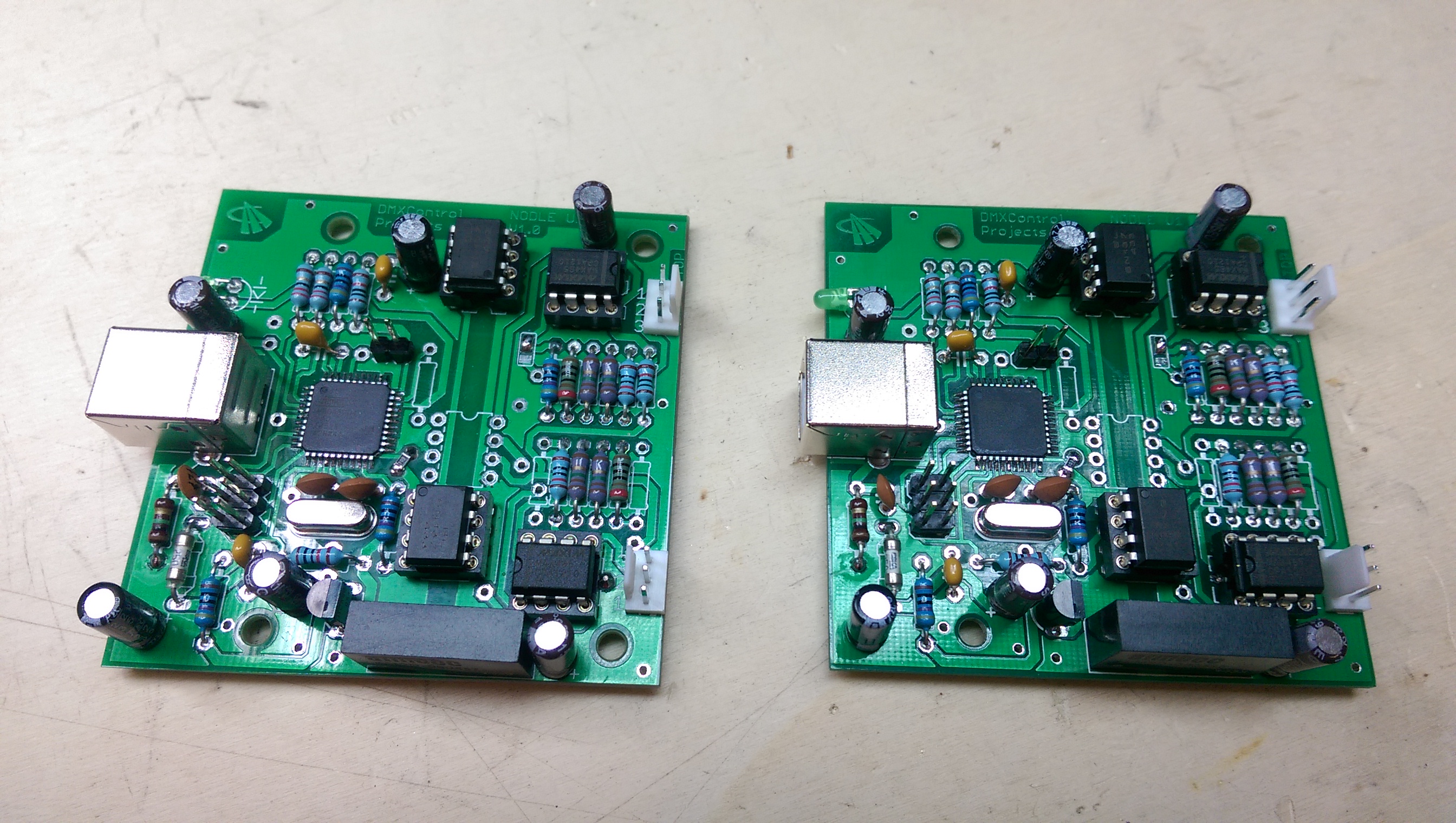

    Hi ihr,
    habe diese Woche meine ersten beiden Nodle U1 - Platinen geliefert bekommen und diese auch direkt aufgebaut.
    Dabei sind mir ein paar Layout"fehler" aufgefallen, die ihr eventuell in der nächsten HW-Version ändern solltet. Sind alles nur Kleinigkeiten, die es aber sicher für ungeübte Löter einfacher machen.
    So vermisse ich 100nF-Kondensatoren an den RS-485 Treibern, ebenso an den Optokopplern. MMn sind die aber für einen störungsfreien Betrieb nicht schlecht. Ob man sie betücken will, kann ja jedem selbst überlassen werden.

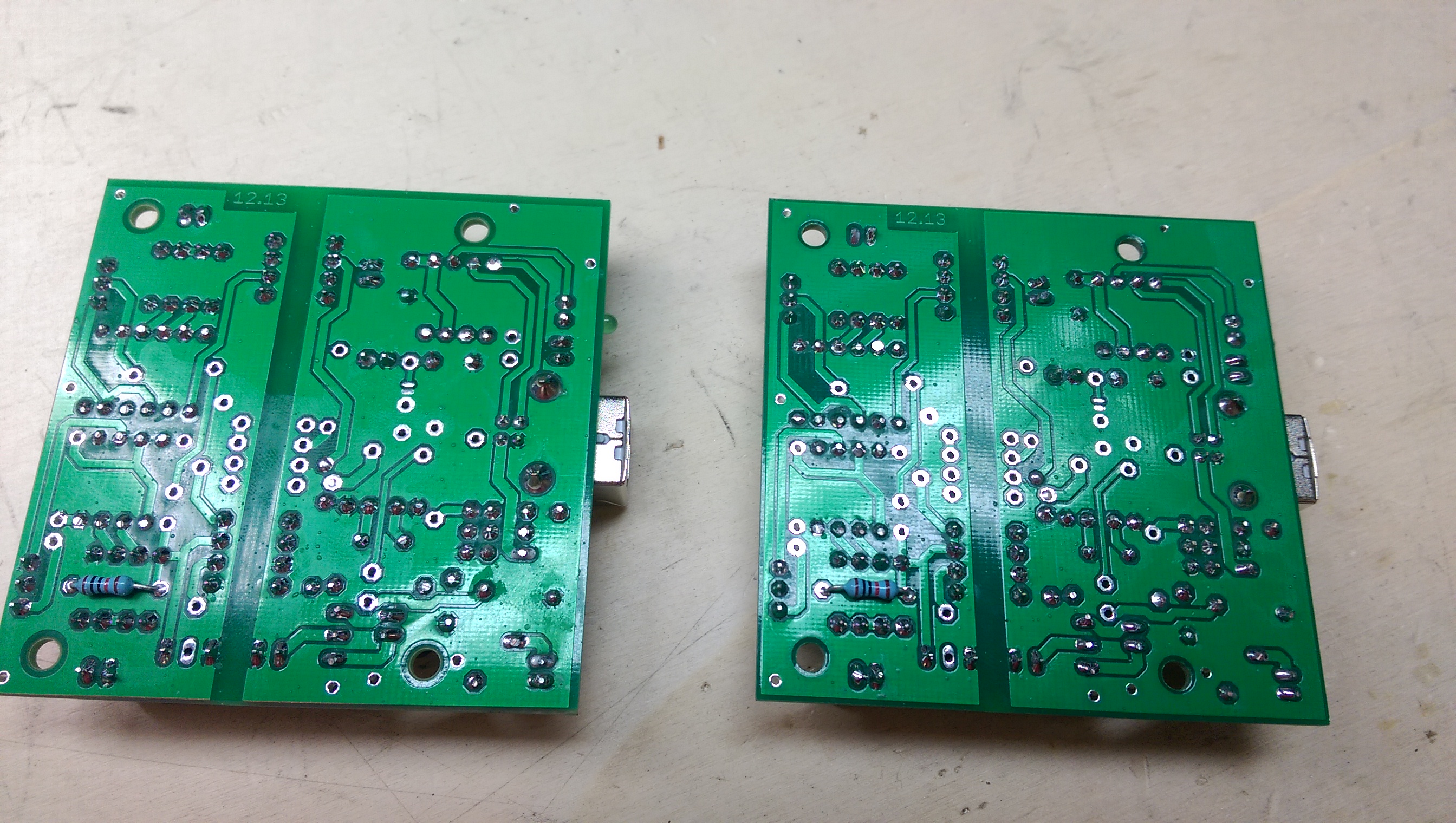

    Der Restring an der USB-Buchse ist sehr klein geblieben, das stellt für ungeübte Löter sicher eine Schwierigkeit dar, zumal diese Kontakte ja absolut zuverlässig sitzen müssen.
    An einigen Stellen werden Leiterbahnen im Layout diagonal in GND-Pads geführt. Dadurch vernichtet man die Wirkung der Thermals-Funktion, da das Pad dann zu dick an das GND-Polygon angebunden wird. DAs macht schöne Lötstellen deutlich schwieriger.
    Eventuell kann man den 120R-Terminator mit einem Jumper steckbar machen, Platz ist ja noch ein bisschen.
    Und zu allerletzt: habt ihr schon mal über eine komplette SMD-Variante nachgedacht? Damit kann man das Interface sicher deutlich verkleinern, um es auch wirklich überall einbauen zu können. Eventuell schon fertig bestückt im Shop zu bekommen?
