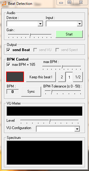

    Hi,
    habe alles gerade auf nem Win 8 Laptop probiert und zum laufen bekommen. Lag an den Soundeinstellungen unter Windows. (Audioverwaltung/Aufnahme)
    Auf meinem Win7 PC schaffe ich es jedoch nicht.
    Dennoch ist der Beat nicht genau. Lasse die Musik über den Windows Media Player laufen. Der Trigger springt mal doppelt. Lässt einen aus...
    Mit welchen Einstellungen erzielt ihr die besten Ergebnisse?

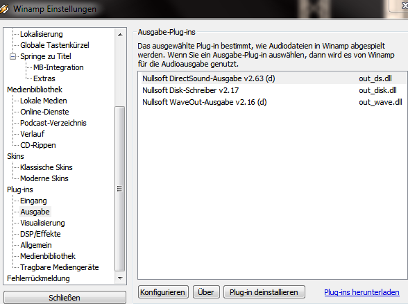

    Als erstes kommen die beiden im Anhang befindlichen Dateien in den Ordner: \Winamp\Plugins\avs
    Dann muss in Winamp Optionen >> Visualisierung >> Plug In
    auswählen (Strg + K) unter Visualisierung "Advanced Visualization
    Studio" ausgewählt verden und dieses mit "Starten" gestartert werden.
    Dann öffnet sich der Visualizer von Winamp.
    In diesem Fenster muss dann unter Optionen noch DMX-Control ausgewählt werden.
    dann sollte das funktionieren.

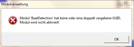

    Hallo,
    ich nutze DMXC erst seit ein par Wochen bei Win7 64bit und FX5 Interface. Da der Sound Analyzer kein Signal über Winamp empfangen hat, obwohl die .avs und .ape im Winamp Ordner automatisch erstellt wurden, habe ich DMXC deinstalliert und neuinstalliert. Zur Sicherheit habe ich mir zuvor die Ordner DMX Control und DMXControl-Projekte aufs Desktop kopiert.
    Nach der neuinstallation:
    Fenster:
    Can not find Libary
    Can not find function entry point for "DasMevStart"
    Function not defined
    Der Sunlite-Visualizer konnte nicht gestartet werden
    -> Diese Fehlermeldungen gab es bei der Erstinstallation nicht.
    Zudem sind meine Scenenlisten und Konfiguration der Kommandobox noch vorhanden.
    -> Sollte nicht alles gelöscht sein? Greift das System etwa auf die Datensätze zu, welche ich aufs Desktop kopiert habe zu? Ist doch ein anderer Pfad.
    Sound Analyzer erhält nach wie vor kein Signal vom Winamp.
