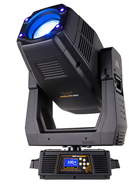

    Ich habe ein Gerät wo ich mich als Anfänger einfach nicht rantraue. Der hat einfach zu viele Funktionen, aber davon habe ich halt einige in Benutzung,
    Folgendes Gerät:
    SolaSpot Pro 1500 ( von High End Systems, der wird in den Gerätedateien immer nur unter "High End" als Hersteller geführt)
    das Manuel ist als PDF im Anhang.
    und zur besseren Übersicht auch noch mal nur das DMX-Protokoll mit dabei.
    Das Bild vom dem Gerät:
    und der link zum Gerät: http://www.lexair.com.au/solaspot-pro-1500.html
    Du mußt auch nicht komplett alle Funktionen anwählbar machen. Wichtig sind mir erstmal die üblichen Funktionen die jedes einfache Movinglight kann, und das Schieberpaket (im Protokoll heißen die "Blade" + Frame-Rotate dazu).
    Wäre echt super, wenn Du das machst. :thumbup:
