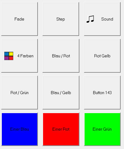

Hallo,
ich habe verschiedene Lauflichter mit je 4 LED Par's erstellt.
Diese möchte ich nun in der Kommandobox ansteuern. Dabei möchte ich für jedes der Lauflichter ein Button zur Auswahl und mit drei weiteren Buttons ( Fade, Step, Musik ) den Modus umstellen.
Wie erreiche ich bei Auswahl eines Lauflichtes die Umschaltung des Modus ( siehe Anordnung im Anhang ) -
war ja einfach, Danke
