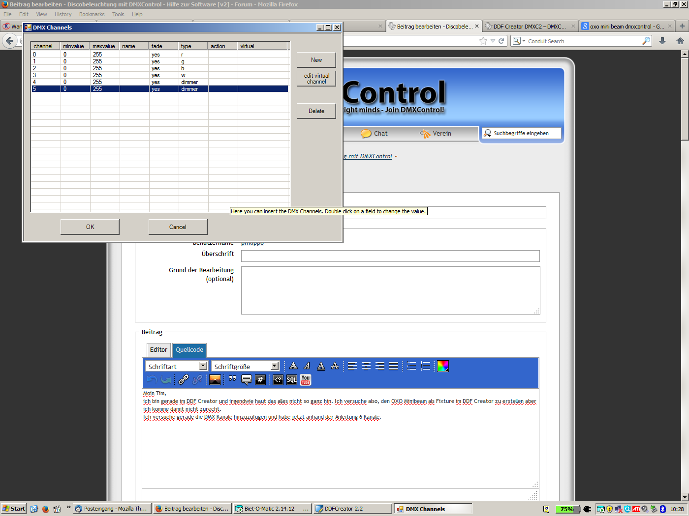

    Mein OS ist auf Englisch und deswegen auch der DDF Creator. Ich habe das mit dem namen jetzt gemacht und es funktioniert jedenfalls teilweise.
    Von mienen Stairville PAR64LED Strahlern kenne ich es so,das wenn ich nur den Roten Channel ziehe noch keine LEDs angehen sondenr ich muss immer auch den Master Fader ziehen vorher passiert nichts.
    Bei dem OXO Minibeam ist es jetzt aber so, das wenn ich den Roten Kanal ziehe auch die Roten LEds anspringen. Ganz allgemein ist es so, dass ich nur 3 Kanäle über DMX Control ansteuern kann obwohl ich bei DDF Creator alle 6 Kanäle erstellt habe. Woran kann das liegen?

    Moin Tim,
    ich bin gerade im DDF Creator und irgendwie haut das alles nicht so ganz hin. Ich versuche also, den OXO Minibeam als Fixture im DDF Creator zu erstellen aber ich komme damit nicht zurecht.
    Ich versuche gerade die DMX Kanäle hinzuzufügen und habe anhand der Anleitung 6 Kanäle. Anbei mal ein Screenshot wie es jetzt bei mir aussieht. Doch wenn ich auf OK klicke meckert die Software und sagt: "please fill out the following fields "channel" "minvalue" "maxvalue" "name" "fade""
