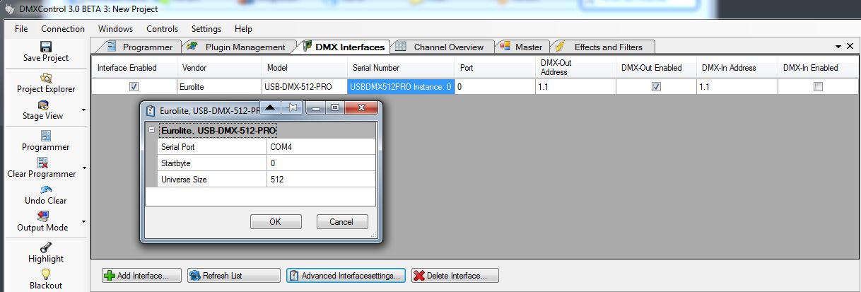

    Bin neu hier und auf der Suche nach einer Steuerung für meine 4er RGB LED Bar (Stairville TRI LED).
    Habe mir dazu das o.g. Interface gekauft, was mit Freestyler auch gut funktioniert. Allerdings gefällt mir DMXC aus diversen Gründen wesentlich besser, so dass ich es lieber darüber steuern möchte.
    Frage also: sollte das USB-DMX512 Pro in DMXC3 schon funktionieren? (Es ist ja in der Interface-Liste aufgeführt).
    Screenshot von den Einstellungen habe ich angehängt. COM4 sollte auch stimmen (geht mit Freestyler auf diesem Port). Beim ersten Versuch, irgendeinen DMX-Wert zu senden, zeigt mir der Kernel dann aber leider folgende Fehlermeldung:
    19:10:06 WARN PluginManager - Error when sending DMX Values to Interface (Port)
    Eurolite#USBDMX512PRO#0(0): Das Quellarray ist nicht lang genug. Überprüfen Sie
    srcIndex, die Länge und die Untergrenze des Arrays.
    System.ArgumentException: Das Quellarray ist nicht lang genug. Überprüfen Sie sr
    bei System.Array.Copy(Array sourceArray, Int32 sourceIndex, Array destination
    Array, Int32 destinationIndex, Int32 length, Boolean reliable)
    Array, Int32 destinationIndex, Int32 length)
    bei org.dmxc.lumos.Kernel.DMX.EuroliteUSBDMX512PROLib.SendDMX(UInt16 address,
    Byte[] data) in D:\dmxc3\branch\Lumos\DMXPlugins\EuroliteUSBDMX512PRO\src\Eurol
    iteLib.cs:Zeile 145.
    bei org.dmxc.lumos.Kernel.DMX.EuroliteUSBDMX512PROInterface.SendDMXInternal(I
    nt32 port, Int32 address, Byte[] values) in D:\dmxc3\branch\Lumos\DMXPlugins\Eur
    oliteUSBDMX512PRO\src\Eurolite.cs:Zeile 116.
    bei DMXLIB.AbstractDMXInterface.SendDMX(Int32 port, Int32 address, Byte[] val
    ues) in D:\dmxc3\branch\Lumos\Lumos\DMXLIB\AbstractDMXInterface.cs:Zeile 201.
    bei org.dmxc.lumos.Kernel.Plugin.AbstractPluginManager.SendDMXValuesToInterfa
    ce(DMXInterfaceBag e, Int32 port, Int32 address, Byte[] values) in D:\dmxc3\bran
    ch\Lumos\Lumos\LumosLIB\src\Kernel\Plugin\AbstractPluginManager.cs:Zeile 917.
    Ich habe Win7 64bit und den "eurusbdmx.inf"-Treiber für das Interface installiert.
    Mache ich was falsch, wird das Interface noch nicht unterstützt oder ist's ein Bug?
