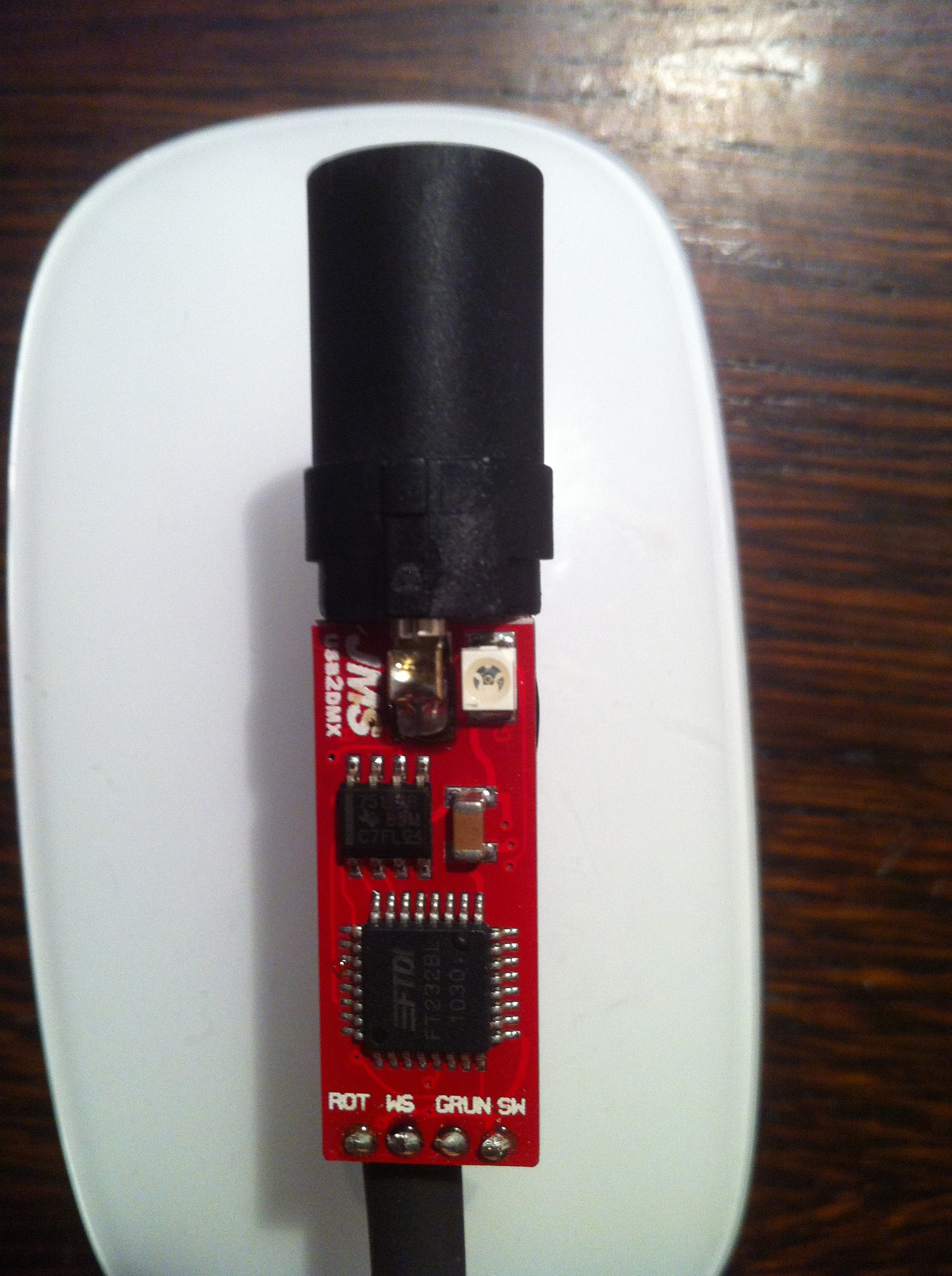

Ja, ist der IC, der sah auch leicht "verbrannt" aus.
Habe mir die Nummer von dem IC rausgeschrieben. Muss noch noch jemanden finden, der den so fein rauslöten bzw. den neuen reinlöten kann.Danke toby für das Angebot, habe allerdings schon ein eurolite USB-DMX512 Pro gekauft und wenn alles gut läuft bekomme ich das JMS-Interface ja wieder hin dann hätte ich das als Ersatz

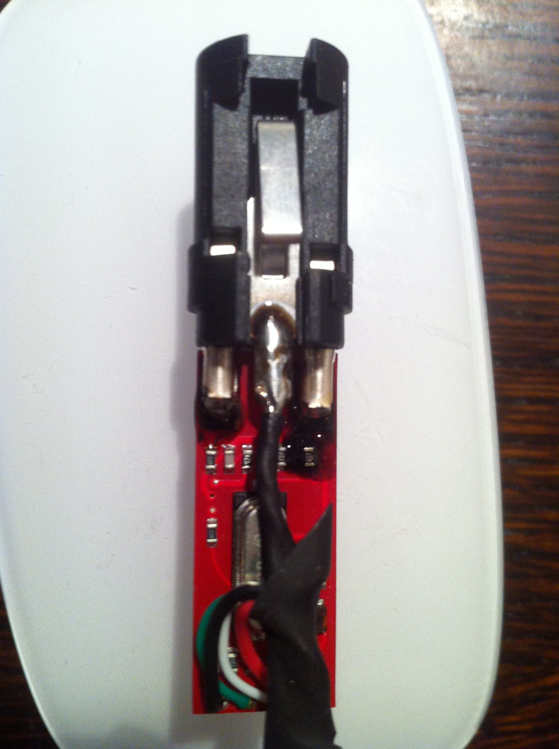

Ja da mit der galvanischen Trennung hast du recht. Habe beim googeln auch ganz andere Geschichten gefunden was mit dem Interface ohne galv. Trennung passieren kann. Das war mir jetzt eine Lehre und ich klemme IMMER meinen DMX-Splitter dazwischen
Ich habe das Interface mal aufgeschraubt und 2 Fotos vom Innenleben des XLR-Steckers, in dem ja die Übertragung verbaut ist gemacht.
Ich weiss jetzt nicht wirklich, ob man hier noch was machen kann wäre aber klasse.

Habe einen DMX Teststecker gebastelt und beim Anschluss an das DMX-Interface hat nur eine LED geleuchtet, sprich es ist der Ausgangstreiber des Interfaces höchst wahrscheinlich defekt.Ich bezweifle, dass man da irgendwas dran reparieren kann, oder?

Jetzt habe ich beim DMX-Interface vorne den XLR-Stecker aufgeschraubt und da ist ja eine LED drin, die leuchtet wenn aus DMX-Control was kommt also bis zu diesem Bauteil scheint ja ein Signal zu kommen oder?
Jetzt habe ich gesehen, dass bei einem Scanner bei der XLR-Buchse f. DMX in ein Kontakt für den 1er abgebrochen ist. Kein Ahnung wie man das hinbekommt war schon so
Kann es sein dass dadurch die Masse weitergeleitet oder nicht weitergeleitet wurde und dadurch ein Bauteil im Interface "abgeschossen" wurde? :wacko: Oder hat jemand eine andere Erklärung oder gar Lösung?
