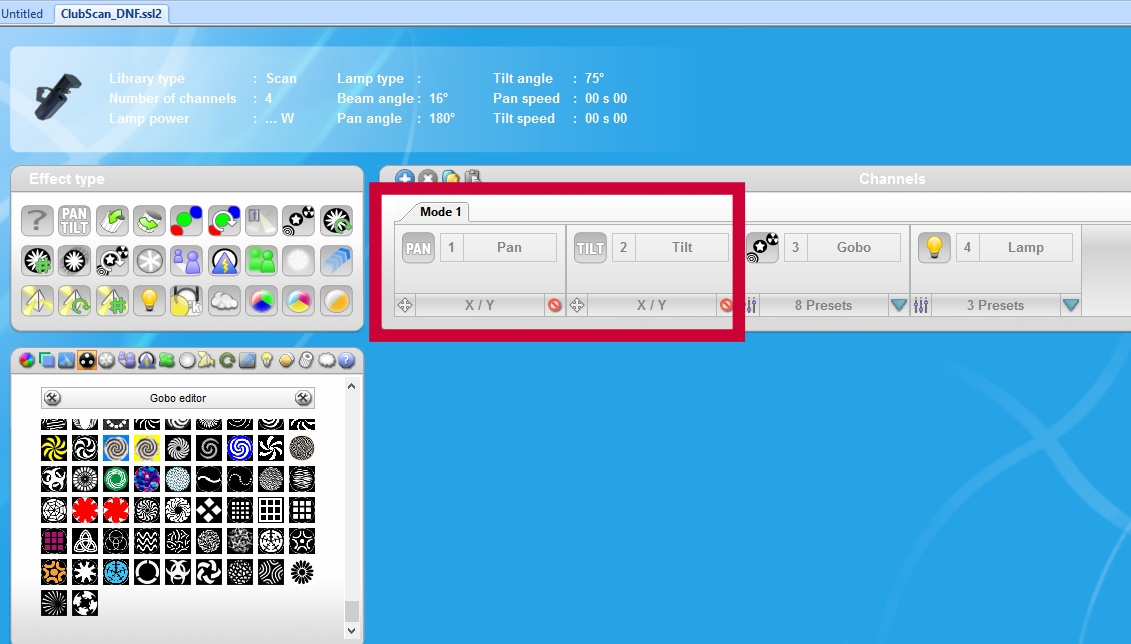

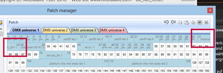

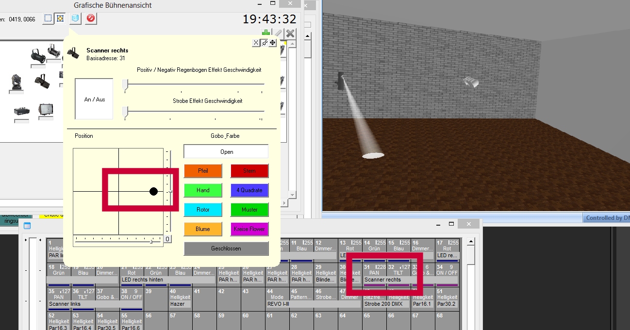

    ein großes Lob an das Forum und die User, es hat mir schon häufig weitergeholfen. Jetzt hat das Suchen leider keine Antwort zu Tage gefördert und da ich langsam beginne an mir zu zweifeln, wollte ich auf diesem Wege fragen, ob mir jemand weiterhelfen kann.
    Wir nutzen seit Jahr und Tag zwei ShowTec ClubScan 40147. Bisher war es mir in der Visualisierung von EasyView recht egal, wie sich der Beam bewegt, aber da nun bald 2 Moving Heads folgen, wäre es ja ganz schön, wenn sich alle in die gleiche Richtung bewegen, wenn man sie im DDF in eben die gleiche Richtung bewegt. Nun ist mein Problem, dass es in der Realität, also mit den richtigen Geräten, auch wunderbar funktioniert, in EasyView sind PAN und TILT aber vertauscht.
    Ich hatte eine vordefinierte ssl2 Datei verwendet, da es aber nicht klappte, habe ich auch versucht ein neues zu erstellen, das Ergebnis ist in den Screenshots zu sehen.
    Hat jemand von Euch eine Idee, woran es liegen könnte? Sehe ich den Wald vor lauter Bäumen nicht? Gibt es eine Möglichkeit das in irgendwelchen Presets für die ssl2 Fixtures zu tauschen?
