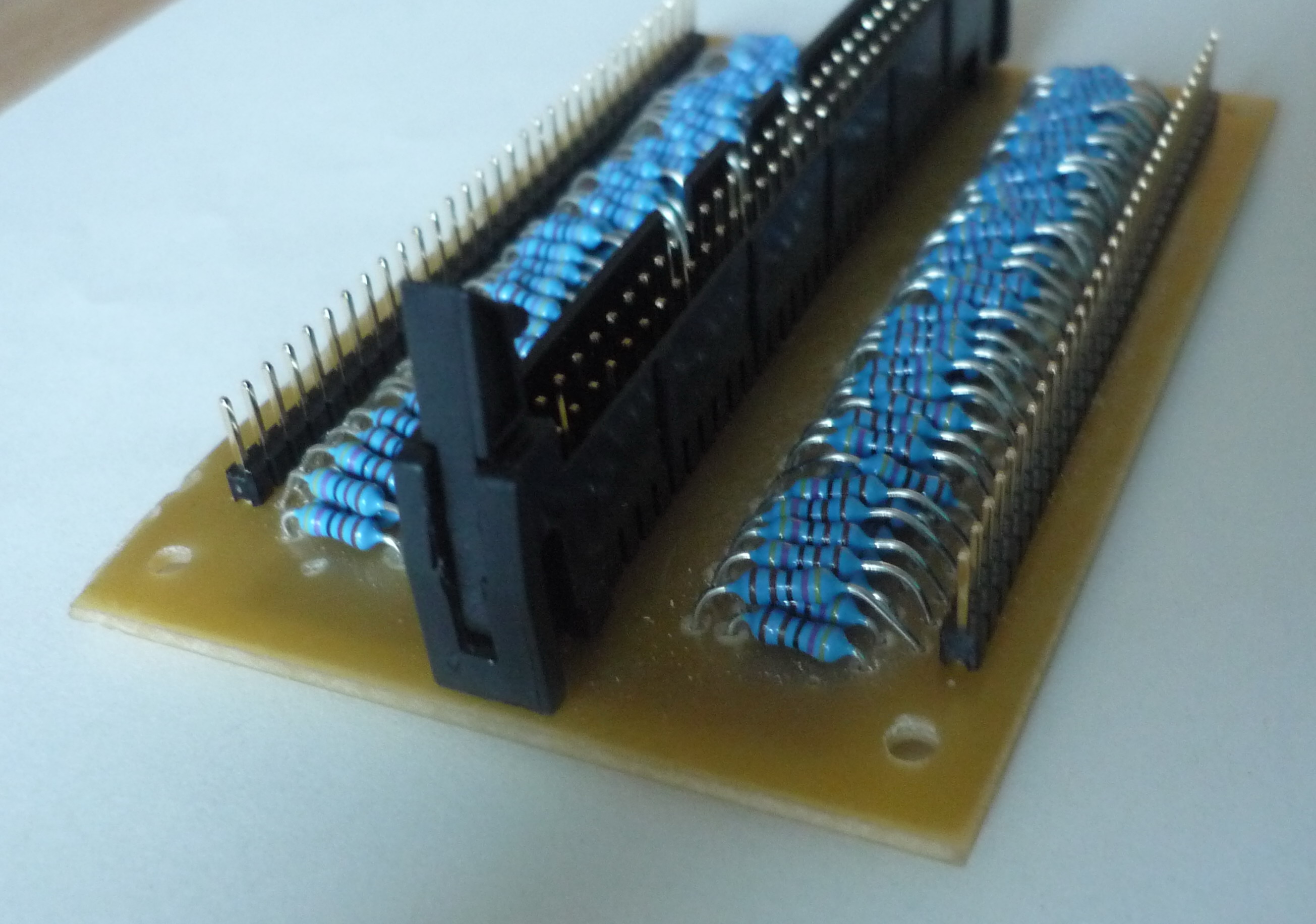

Für alle, die eventuell mal den Multiplexer mit allen Kanälen nutzen wollen und entsprechend 64 Spannungsteiler benötigen, habe ich hier ein recht kompaktes Layout. Eingänge sind die Stiftleisten - Ausgänge der Wannenstecker.
Ich selbst habe damit ein Zero 88 - Eclipse 60-Kanal Monster verdmxt.
