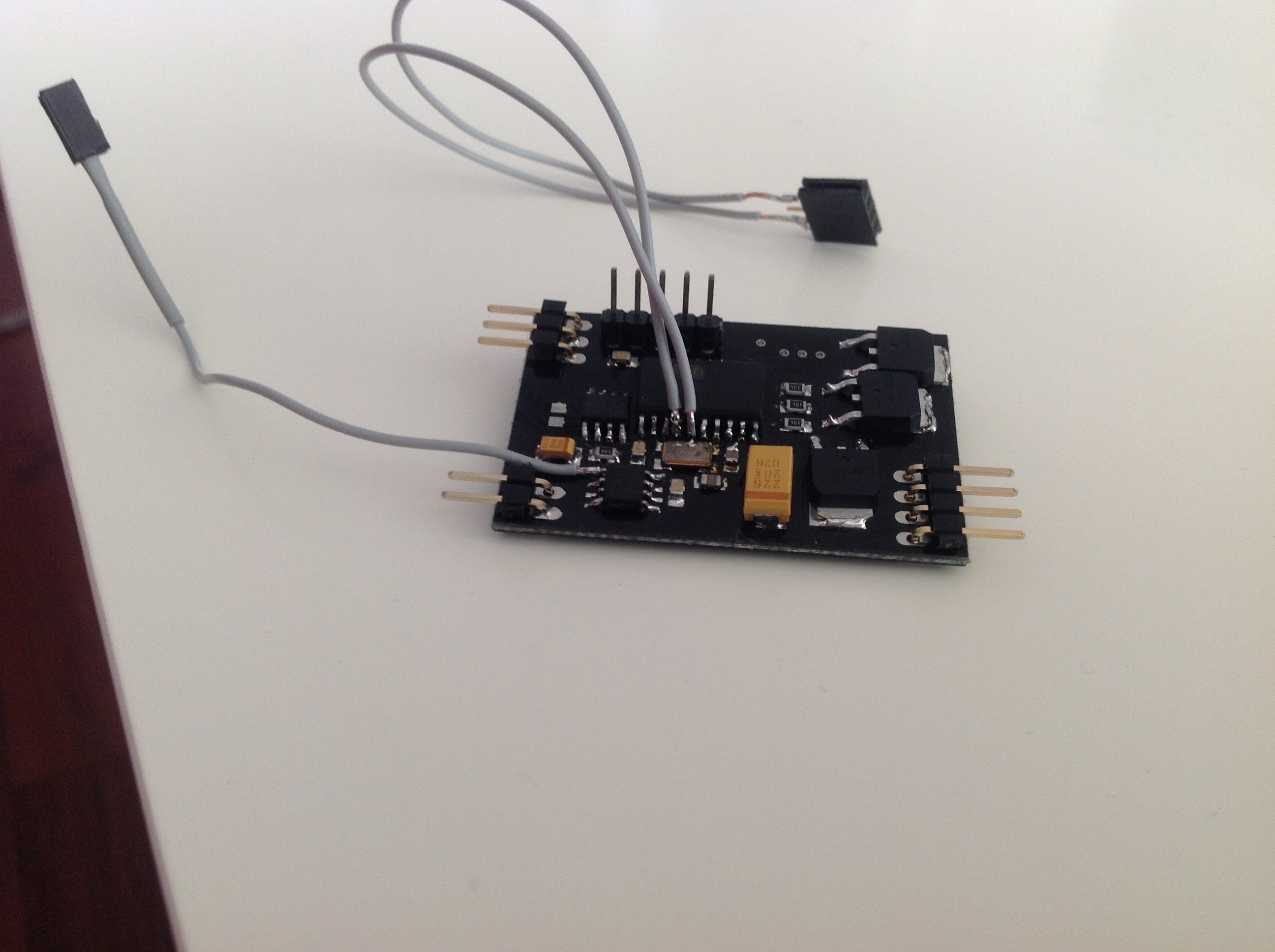

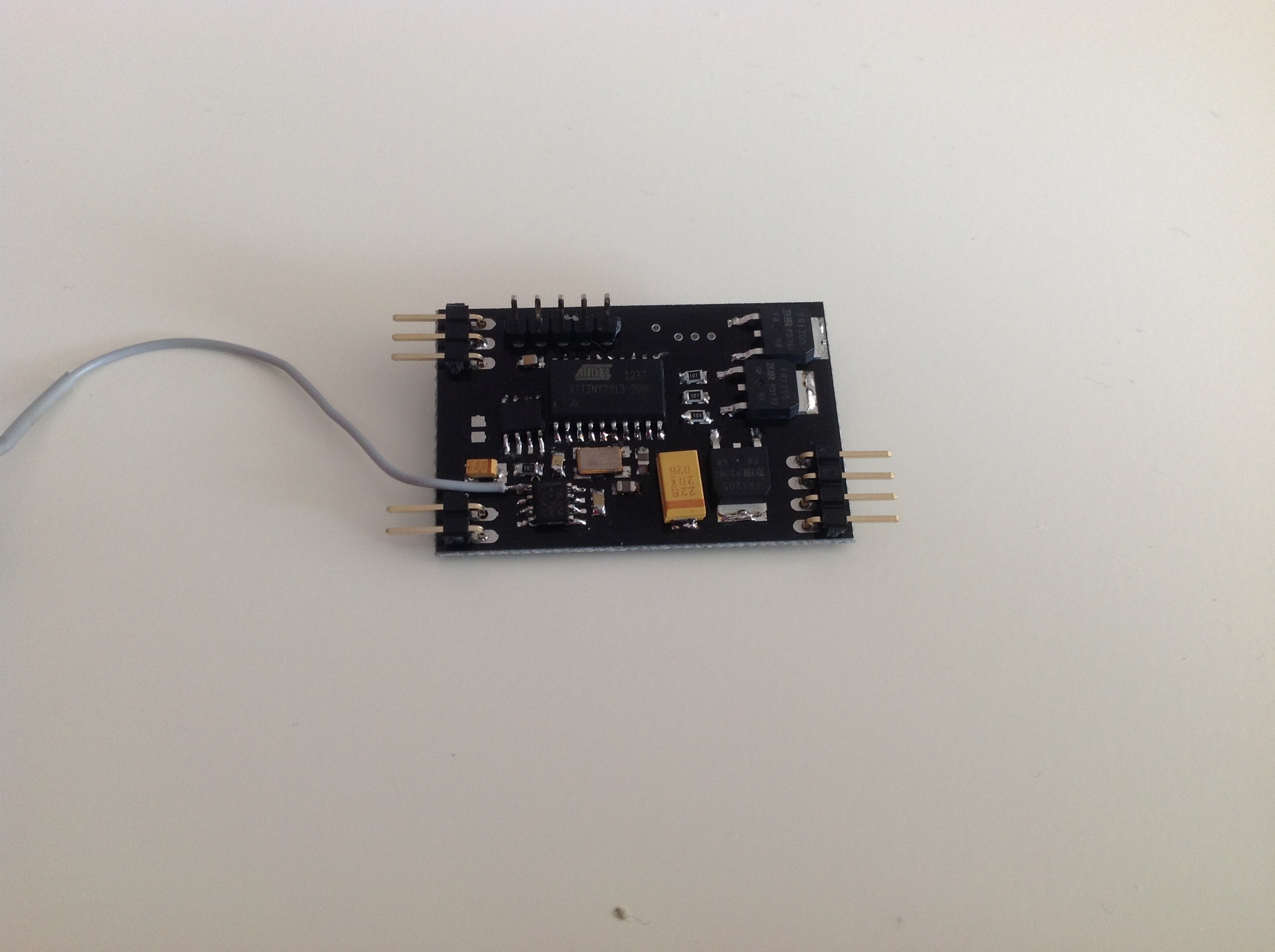

    Hallo SebiR,
    Ja, es sieht schlimm aus :D
    Ich hatte alle Pins des Quarzes verzinnt gehabt und dann nacheinander den Kolben rangehalten, um den Quarz dann fest zu löten. Temperatur war auf 350 Grad, ich habe 0,5mm Zinn verwendet. Ich werde es nächstes Mal mit deiner Methode versuchen.
    Kannst du mir auch einen Tipp geben, wie ich die da wieder runter bekomme?
    Die andern beiden Pads hängen am GND, kann es durch eine Verbindung von einem GND-Pad zu einem Quarz-Pad dazu kommen, dass der Quarz nicht mehr schwingt?
    Vielen Dank für die Hilfe, Jonas
    Hallo Leute,
    ich versuche gerade, die DMX LED Controller von ulrichradig.de zu bauen. Dafür habe ich mir in seinem Shop einen 10er Satz Platinen und bei Reichelt die Bauteile gekauft. Bisher habe ich drei Boards gebaut. Schon beim ersten hatte ich Probleme beim Löten des Quarzes, habe ihn dann aber gut auf die Platine bekommen. Diese ließ sich wunderbar mit einem AVR IPS MKII programmieren und funktioniert wunderbar (bis mein Kumpel die Gleichspannung falsch herum angeschlossen hatte). Beim zweiten und beim dritten Board habe ich die Quarze nicht so gut draufbekommen. Beim setzen der Fuses ist die Verbindung abgebrochen und der ATTINY war tot, was mich auf ein Problem mit den Quarzen schließen ließ. An einem Board habe ich an die Pins für den Clock zwei Drähte angelötet und einen 20Mhz Quarz angeschlossen, den ich da hatte, und schon erkannte der ISP den ATTINY wieder.
    Meine Fragen:
    Soll ich versuchen, die Quarze runter zu löten und erneut aufzulöten?
    Kann ich sie auch gegen bedrahtete Quarze austauschen, mit denen kenne ich mich ein wenig aus und ich kann sie besser löten?
    Anbei noch 2 Fotos von den Platinen. Kann auf Wunsch noch das Datenblatt des Quarzes verlinken.
    Danke, Jonas.
