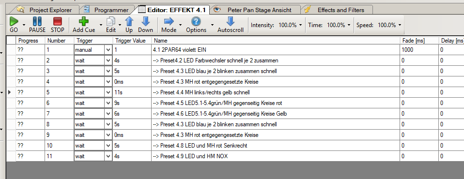

Ich habe das mit einer MOTU- Micro- Express Box gelöst, welche das SMPTE in MTC umwandelt, und der DMXC2 SW dem Timecodeplayer übergibt.
Danach lassen sich Lichtstimmungen entweder über den DMXC2 Audioplayer programmieren oder auch direkt ansteuern.
PC Voraussetzungen nicht speziell, die MOTU Box wird erkannt, Treiber wird automatisch installiert.
Das Umwandeln SMPTE in MTC hat allerdings schon ein Delay von 1-2 Sek.
