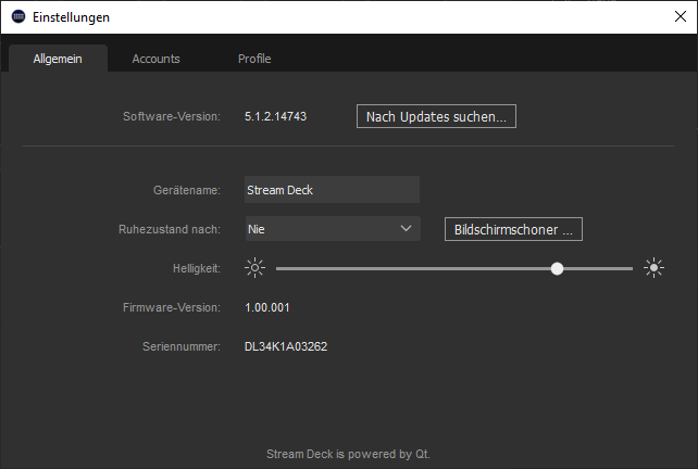

    Hallo,
    ich habe ein Stream Deck 3x5. und wollte es nach der Anleitung / Handbuch im Wiki einrichten.
    Ich habe es an den USB vom Laptop angeschlossen.
    In der Stream Deck Software wird es erkannt und ich kann die Buttons belegen.
    Stream Deck Software beendet.
    In DMXC 3.2.2 wird das Streamdeck nicht richtig erkannt?
    Im Project Explorer habe ich ein Macro Board Profile erstellt; hier wird das Stream Deck angezeigt.
    Im Input Assignment wird mir auch das erstellte Profile mit 3x5 Buttons angezeigt, aber kein "connected" und keine Seriennummer. Was muss ich machen?
    Tasten drücken am Stream Deck zeigt bisher keine Aktion im Input Assignment.
    Muss ich die dll und pdb Dateien nochmal akualisieren? Oder ist bei 3.2.2 die neueste Version?
    Danke für eure Unterstützung.

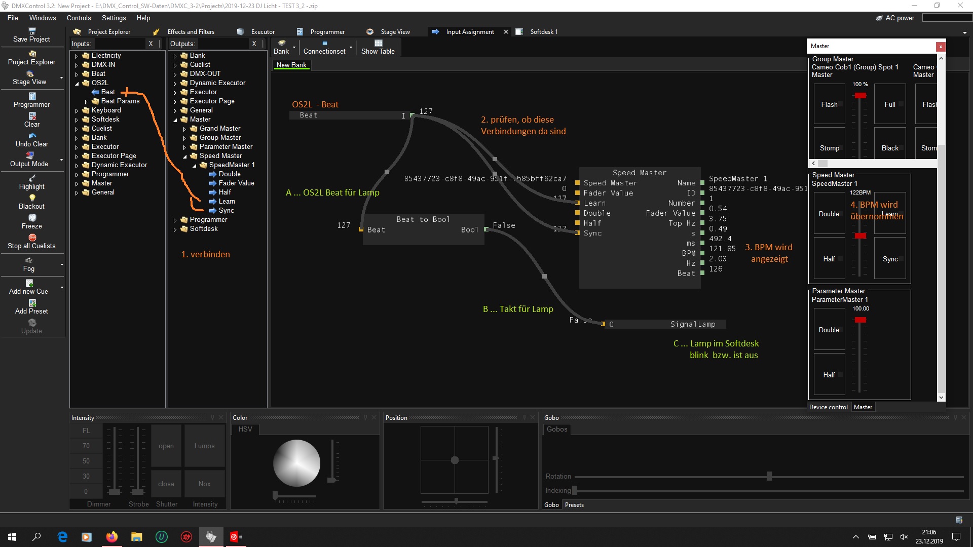

    Hallo,
    ich habe es mit dem OS2L Beat fasst hinbekommen :)
    Aber noch eine Frage dazu.
    In der Grafik habe ich markiert was man machen muss, um den mit dem Virtual DJ => OS2L beat => den Speedmaster => Cues in Cuelists steuert.
    0. OS2L im Plugin Manager aktivieren.
    1. im Input Assignment den OS2L - Beat auf den Speedmaster Learn und Sync ziehen (... das hat bei mir funktioniert ...)
    2. im graph des input assignm. prüfen, ob die Verbindungen wirklich da sind (... bei mir fehlten diese, ich habe sie nachträglich verbunden ...!?)
    3. wenn ein Song im Virtual DJ läuft und der OS2L Beat ausgegeben wird, müsste am Speedmaster Ausgang der BPM Wert (vom Song) angezeigt werden. (..hat geklappt ...)
    4. der BPM Wert wird jetzt auch im Speedmaster im Master Control angezeigt (... ist korrekt...)
    Wenn ich jetzt den Song im Virtual DJ pitche und sich hier der BPM Wert ändert, erfolgt die Anpassung auf dem gesamten Weg.
    (... das geht für langsamer und schneller ...)
    ABER:
    wenn ich den Song im Virtual DJ stoppe/pausiere, dann kommt kein OS2L Beatsignal mehr an.
    Die Signal-Lampe die sonst im Takt blinkt, blinkt jetzt nicht mehr. (heißt OS2L sendet keinen Beat)
    Der Speedmaster verarbeitet bisher nur die Änderung des BPM-Wertes.
    Wenn jetzt aber kein Beatsignal mehr kommt, bleibt der Speedmaster auf dem letzten Wert stehen. (Fehler !?!)
    Welche Logic muss ich verwenden, dass der Speedmaster BPM Output dann auch auf 0 bpm, oder einen minimalen festen Wert wie 0,1 bmp geht??
    Gruß Steffen
