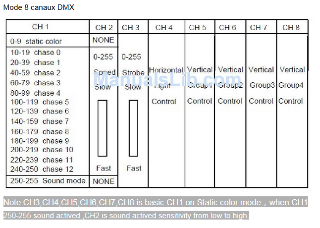

    mal kurze frage habe ich die richtige Anleitung der Belegung der Kanäle ?
    Genau das ist die Kanalbelegung wie sie in der Bedienungsanleitung steht.
    Ich habe für Aus eine Farbe "schwarz definiert mit dem Wert "0" bei Kanal 4 .
    Passt für mich so.
    Ich benutze die EVO-Lights für statische Lichtszenen. da möchte ich diese in den jeweiligen Farben einschalten resp. ausschalten.
    Vielen Dank für eure Hilfe.
    Hier mal was ich habe:
    Die Farben funktionieren so. aber das ausschalten über den Shutter oder Dimmer nicht.
    Beim hinzufügen bei DMXControl erhalte ich eine Fehlermeldung, dass mit dem "close" etwas nicht stimmt.
    alternativ müsste ich eine Farbe "schwarz definieren mit dem Wert "0" am Kanal 4.
